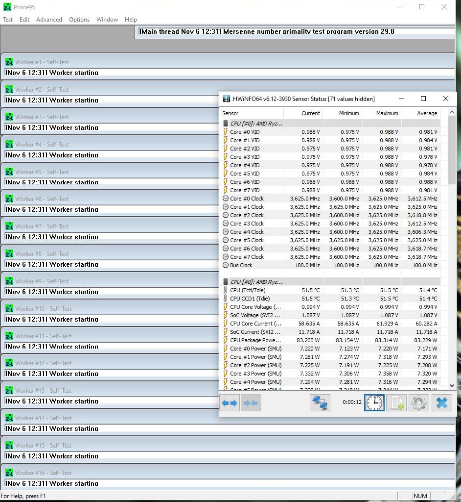

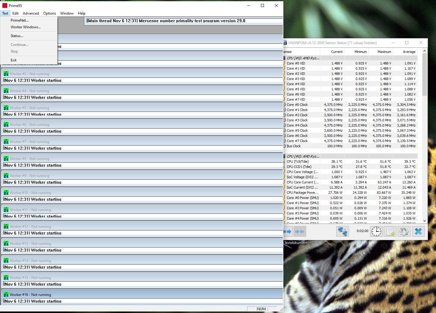

Im Desktop boostet er nun ohne Last auf 4375Mhz und unter Prime95 bleibt er auf 3575 oder 3600 oder 3625 stehen...

Leerlauf Prime aus:
Prime an
