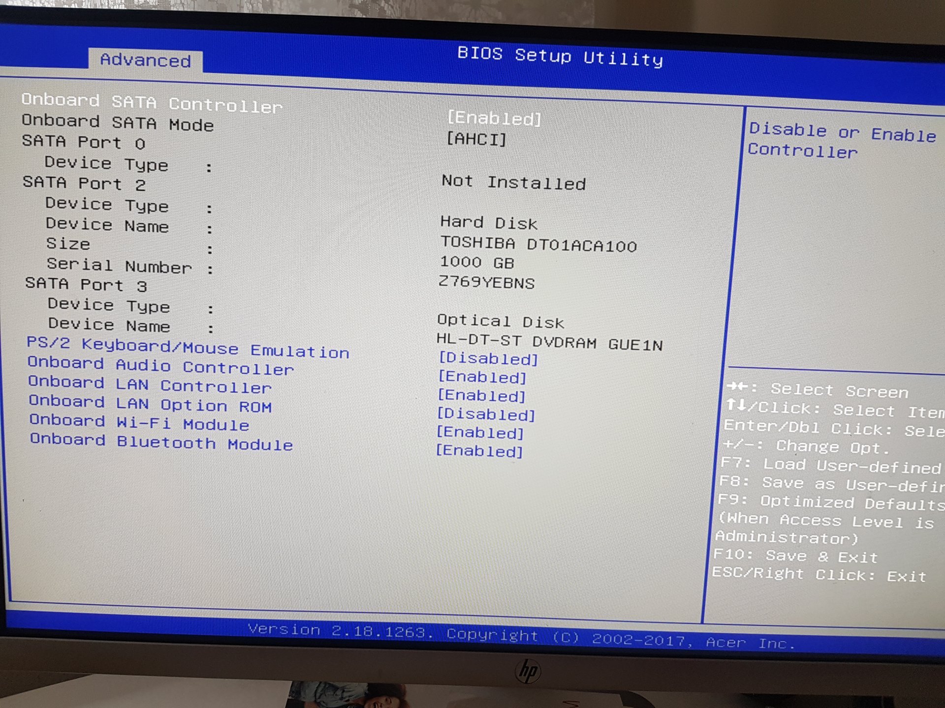

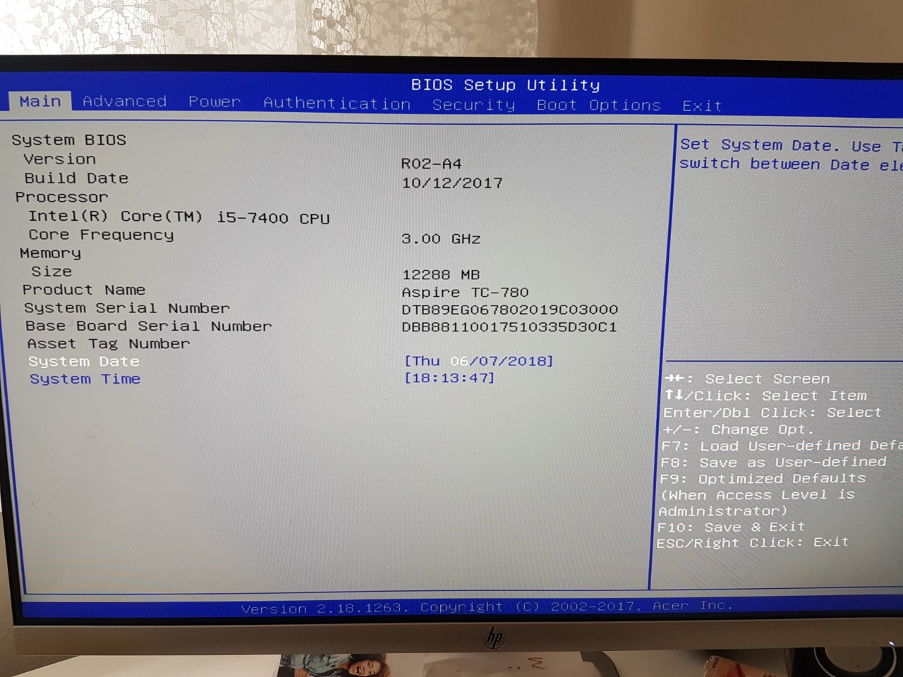

Hi liebes Forum,
und zwar habe ich mir einen Computer gekauft (beschreibung prozessor etc könnt ihr am bild entnehmen).
Mein Anliegen ist diese:
Wenn ich den PC hochfahre erscheint mir ein schwarzer bildschirm worin steht "Reboot and Select Proper device or Inset Boot media..."
So wenn ich aber den PC starte, direkt in den BIOS gehe und einfach ESC drücke (Save without and Exit) startet der PC neu und fährt ganz normal Hoch.
Jetzt würde ich gerne erfahren wie wo was ich einstellen muss um nicht bei jedem Start in den BIOS gehen zu müssen.
Falls ich es in einem falschen Themenbereich eröffnet habe entschuldige ich mich und freue mich auf eure antworten.
Grüße
Eddyy
ps.: Windows 10 x64
eine SSD-Festplate mit 237gb vorhanden (windows installiert) und eine Data-Festplatte 1tb.

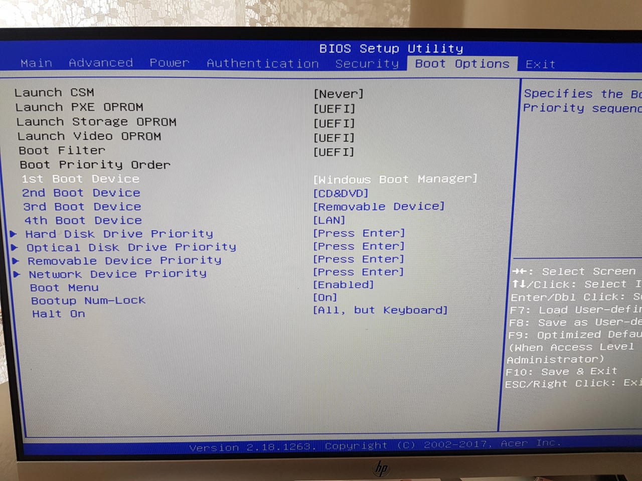

Zuallererst würde ich probieren die Default-BIOS Einstellungen zu laden. Evtl. gehts dann.

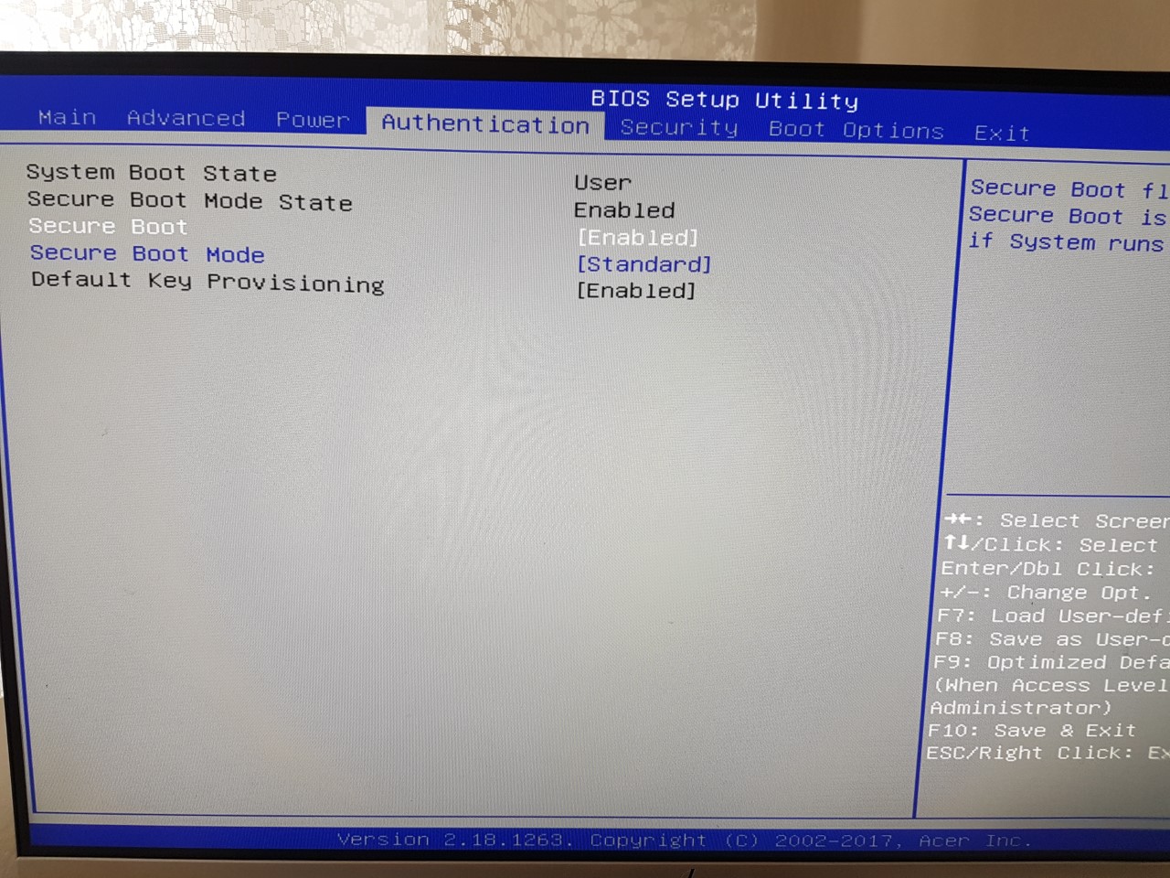

Die Einstellungen auf den ScreenShots sind korrekt soweit, Secure Boot müsste nicht sein.
Aber du schreibst oben dass du dann "Save without and Exit (?) " drückst. Da solltest du dann besser
"Save and Exit" wählen um die Einstellung auch zu speichern mit der er bootet.
In die "Hard Disk Drive Priority" gehen und mal die andere HD auswählen. Kann sein das der Boot-Manager auf die andere HD/SSD geschrieben wurde.
Ist doch alles auf UEFI eingestellt ohne CSM, somit wohl auch eine UEFI/GPT Windows Installation.
Da kann er nur vom Windows Bootmanager booten.

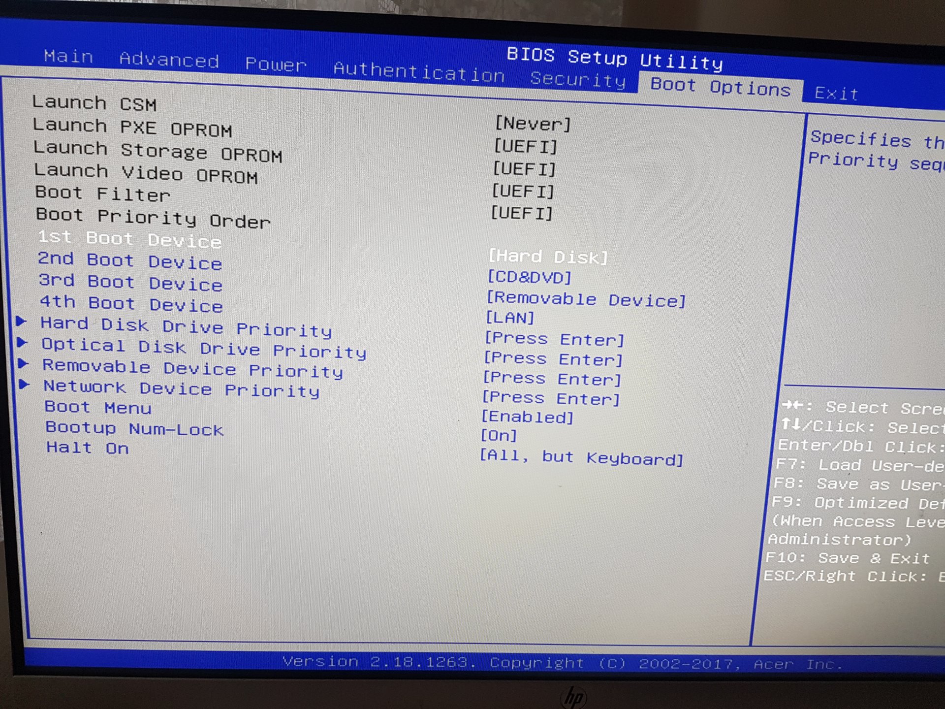

Ich habe jetzt load default settings + Save and Exit gedrückt. Komischerweise fährt mein pc jetzt nicht mehr hoch auch wenn ich in den bios gehe und gleichzeitig Exit without Saving sowohl Save and Exit klicke. Und zu fatal erorr wenn ich auf das klicke erscheint nur das hier (s. Bild) ein anderes füge ich noch hinzu ich glaube die ssd Festplatte wird nicht mehr erkannt?!

Hättest erstmal nicht sollen die Setup Defaults laden.
Hast aber ja oben die Fotos, stell es so wieder ein.
"Save and Exit".
Booten sollest du dann vom "Windows Boot Manager" (das ist die SSD).

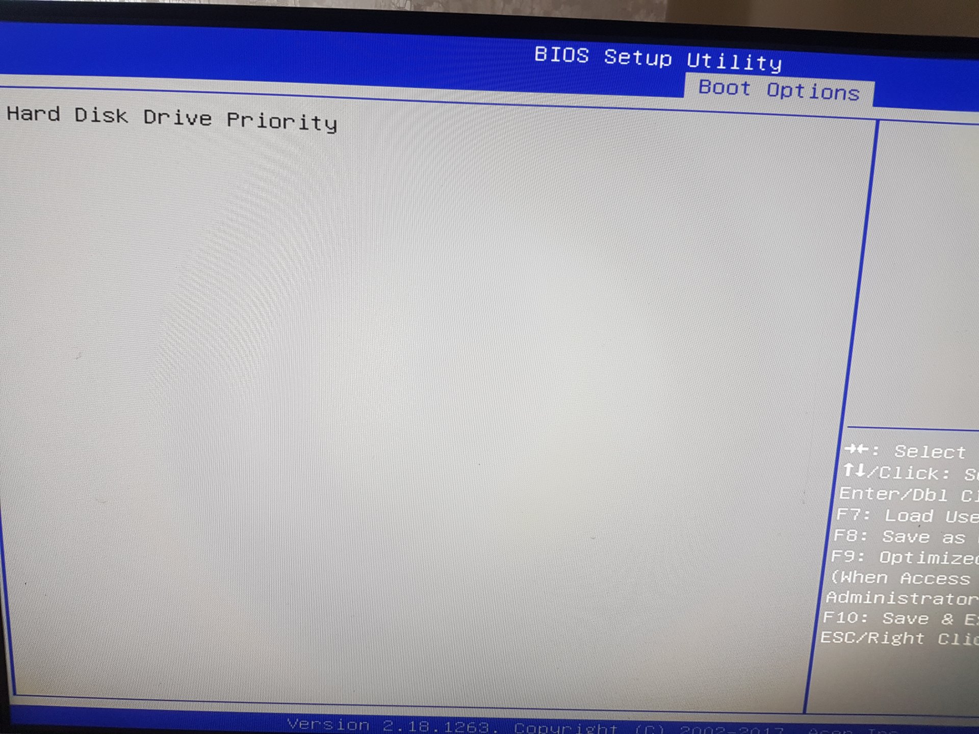

Hmmm das Problem ist nun das bei 1st Boot Device nur HARD DISC vorhanden ist und kein Windows Vorgänger :/
Bootmanager*
Alles wieder so einstellen wie auf deinen "ScreenShots", wichtig auch die Einstellungen oben auf Bild 3
für CSM und UEFI.

Habe ich gemacht dennoch ist die Windows Boot Manager nicht vorhanden sondern nur hard DISC s. Bild
Kannst du da nichts mehr sonst auswählen? Mal anklicken oder mit der Enter Taste.
Ansonsten schau mal dort weiter unten, unter "Hard Disk Boot Priority",
welche SSD/HDD da als erstes eingetragen ist.
