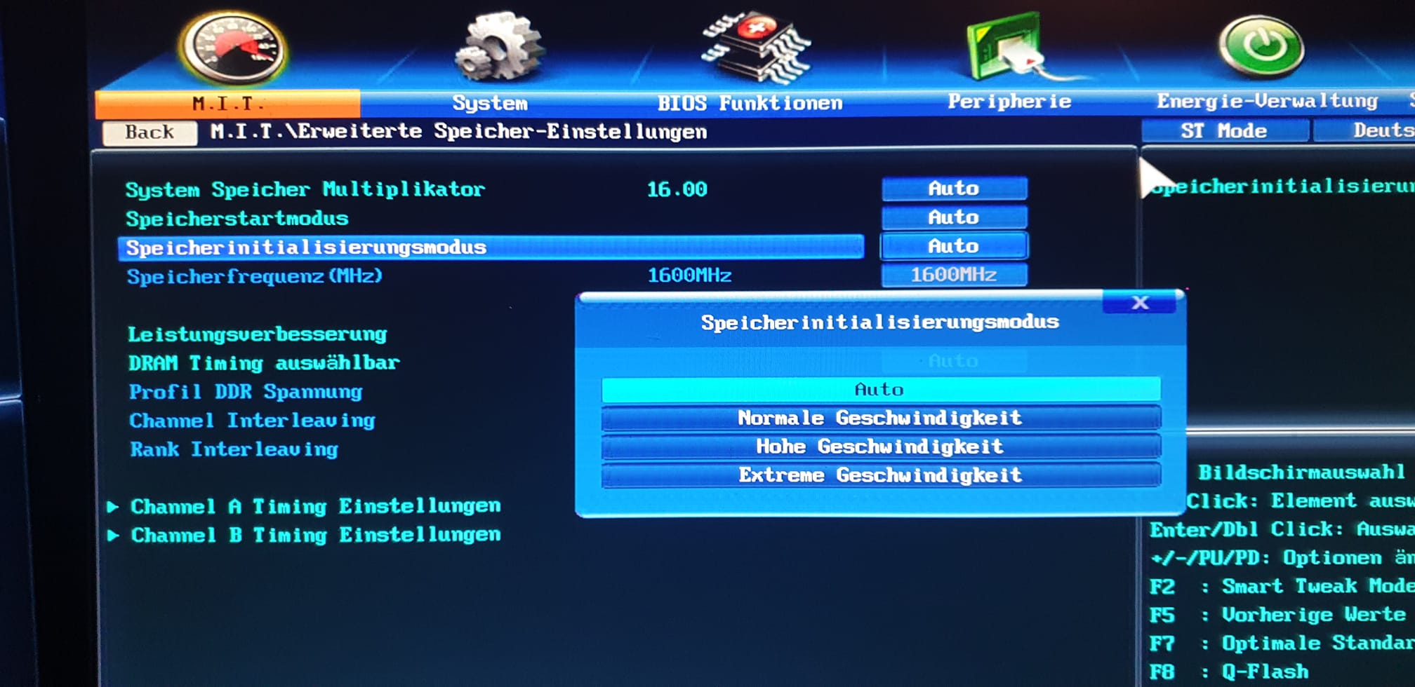

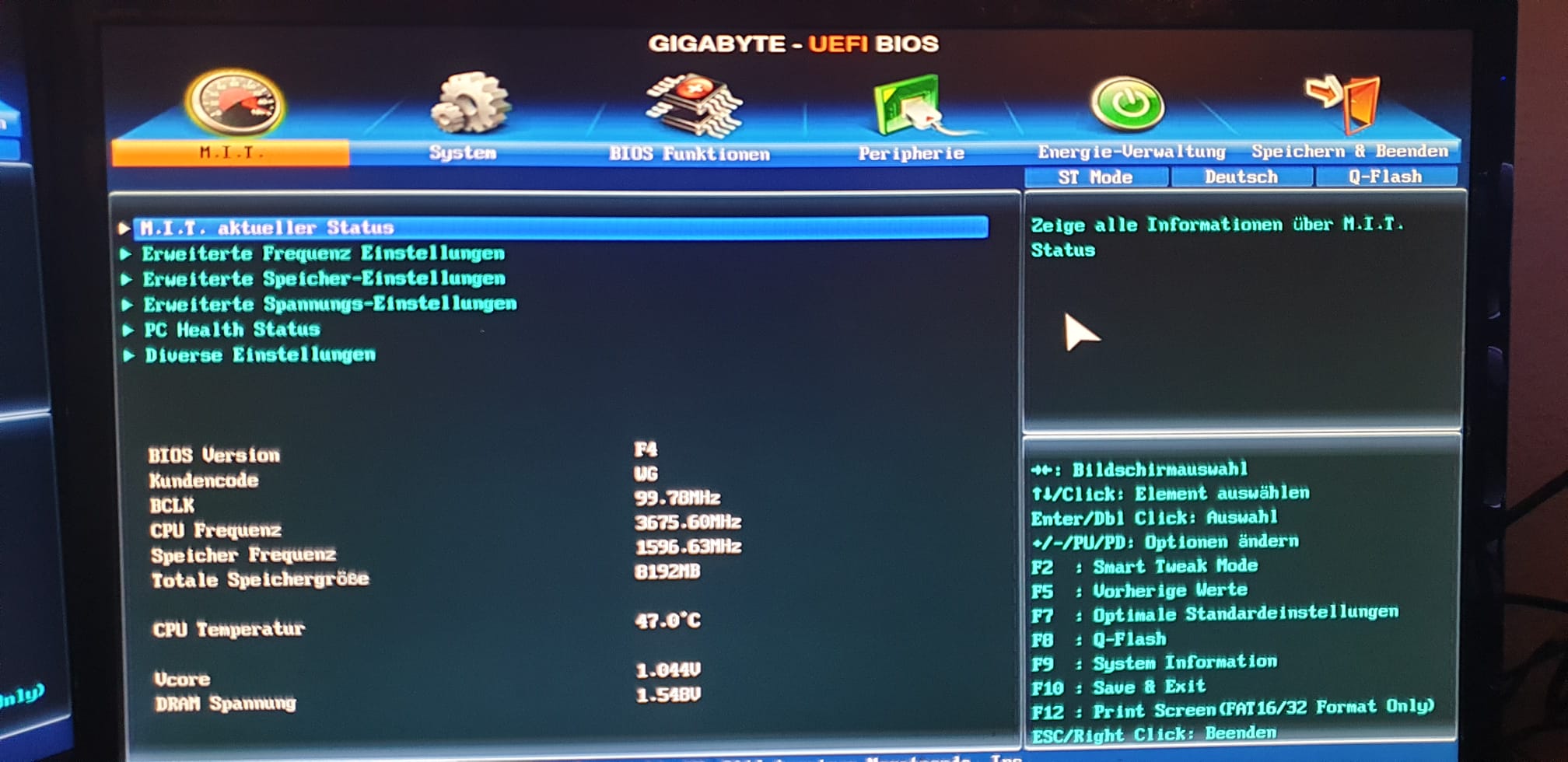

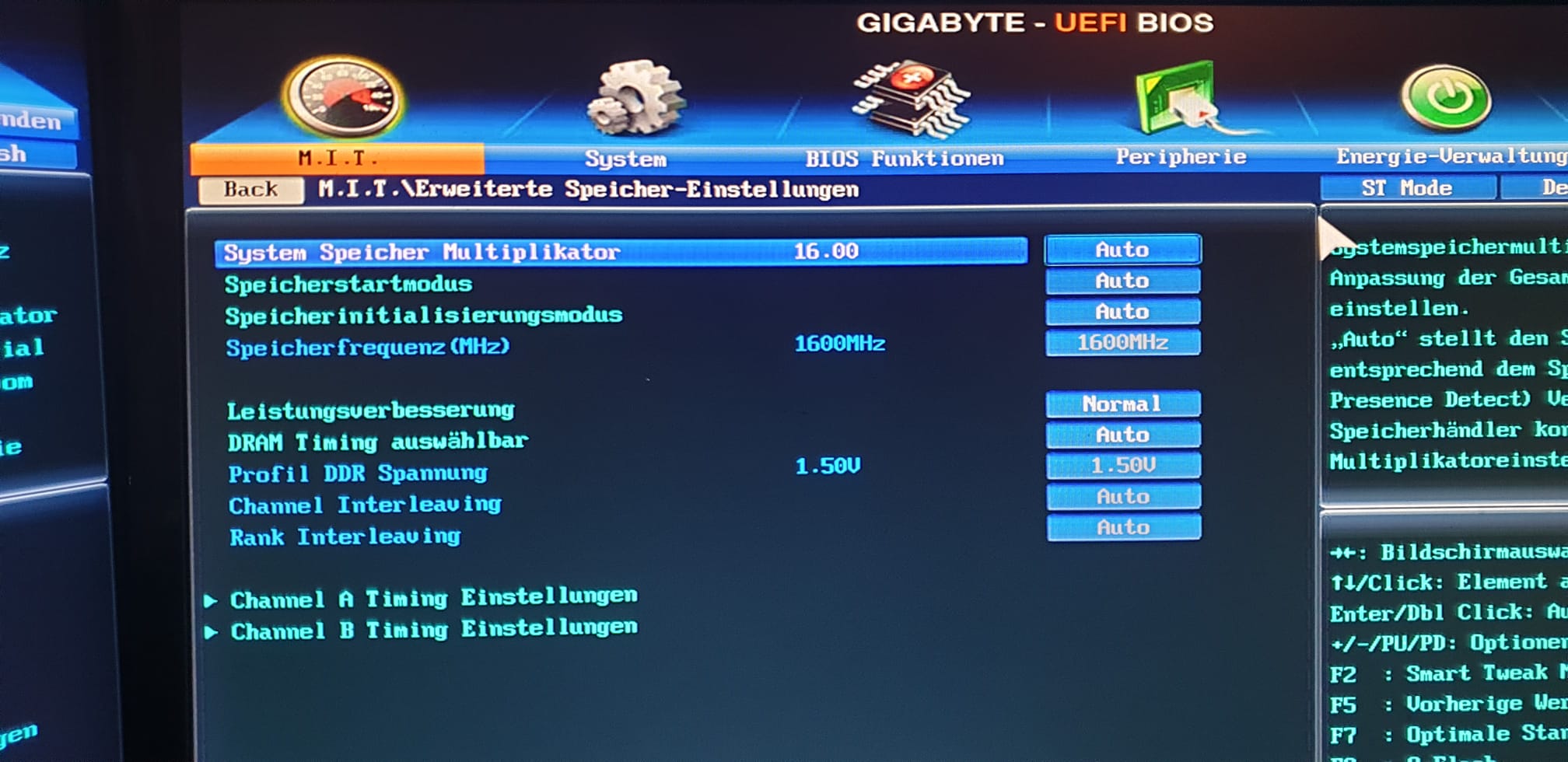

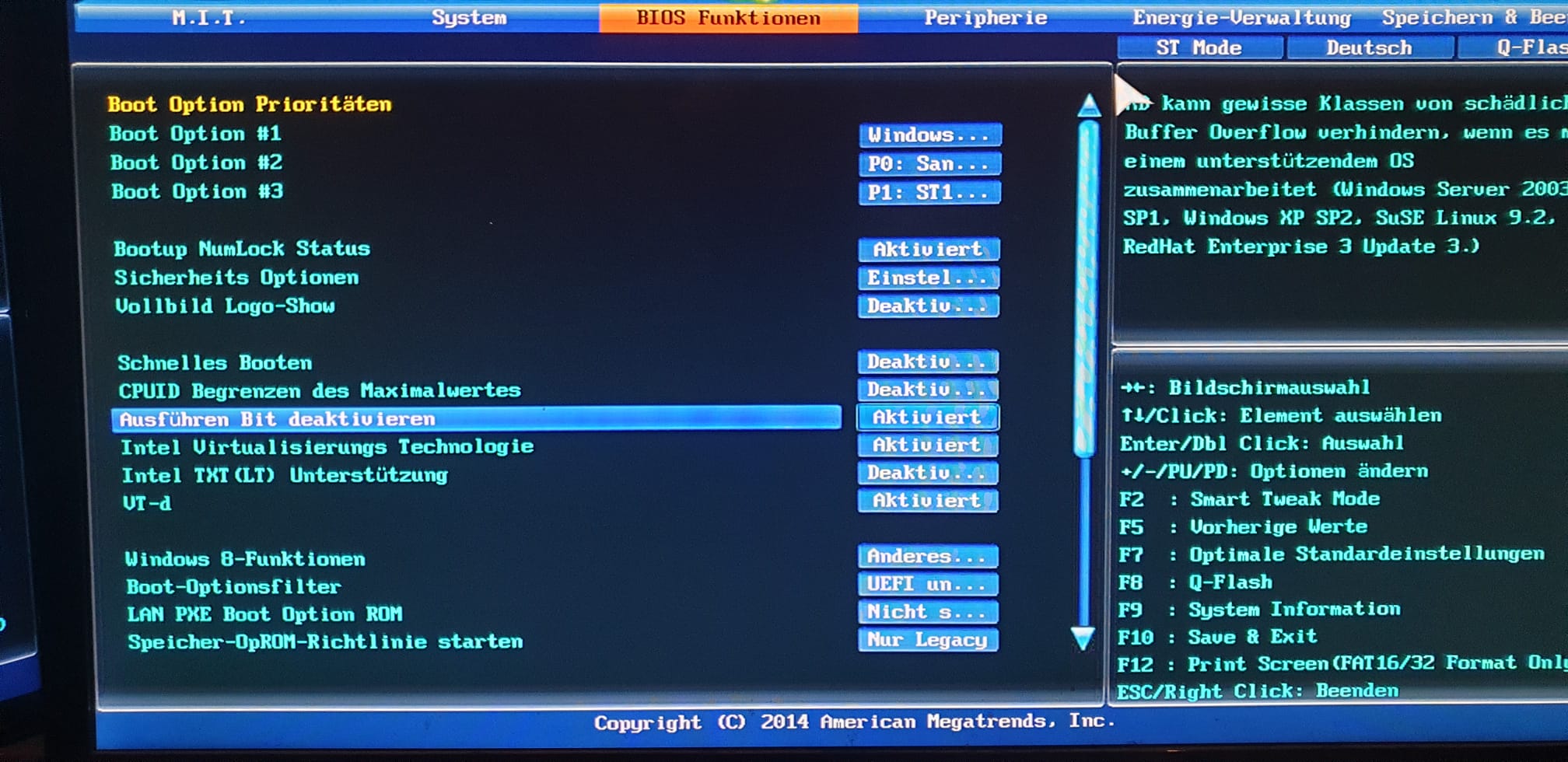

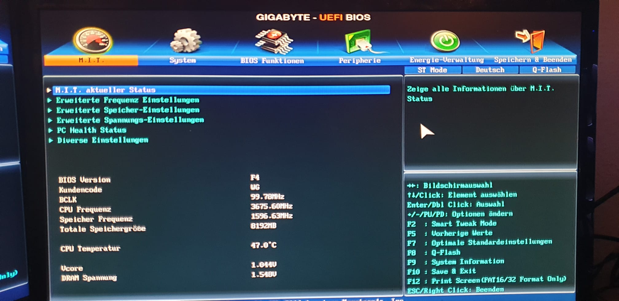

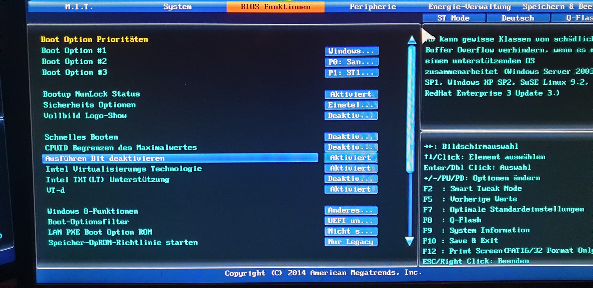

Update: Ich habe mal im BIOS nachgeschaut und habe hier paar Bilder.
Vielleicht kann man da was umstellen, was die Probleme löst...
Nicht wundern warum dort WhatsApp Image steht.. habe es in eine Gruppe vom Handy gesendet um es auf den PC zu laden

BIOS Einstellungen sehen gut aus. Nichts was dein Problem lösen würde.
Unwahrscheinlich daß es an Windows liegt, da ja der BIOS POST (das Initialisieren der Komponenten auf dem Board) abbricht, da ist das Betriebssystem noch nicht involviert.
Ohne Teile zum tauschen schwer zu diagnostizieren.
EDIT: BIOS Batterie tauschen wäre noch ein Strohhalm, nicht das die schwächelt und Ärger macht.
