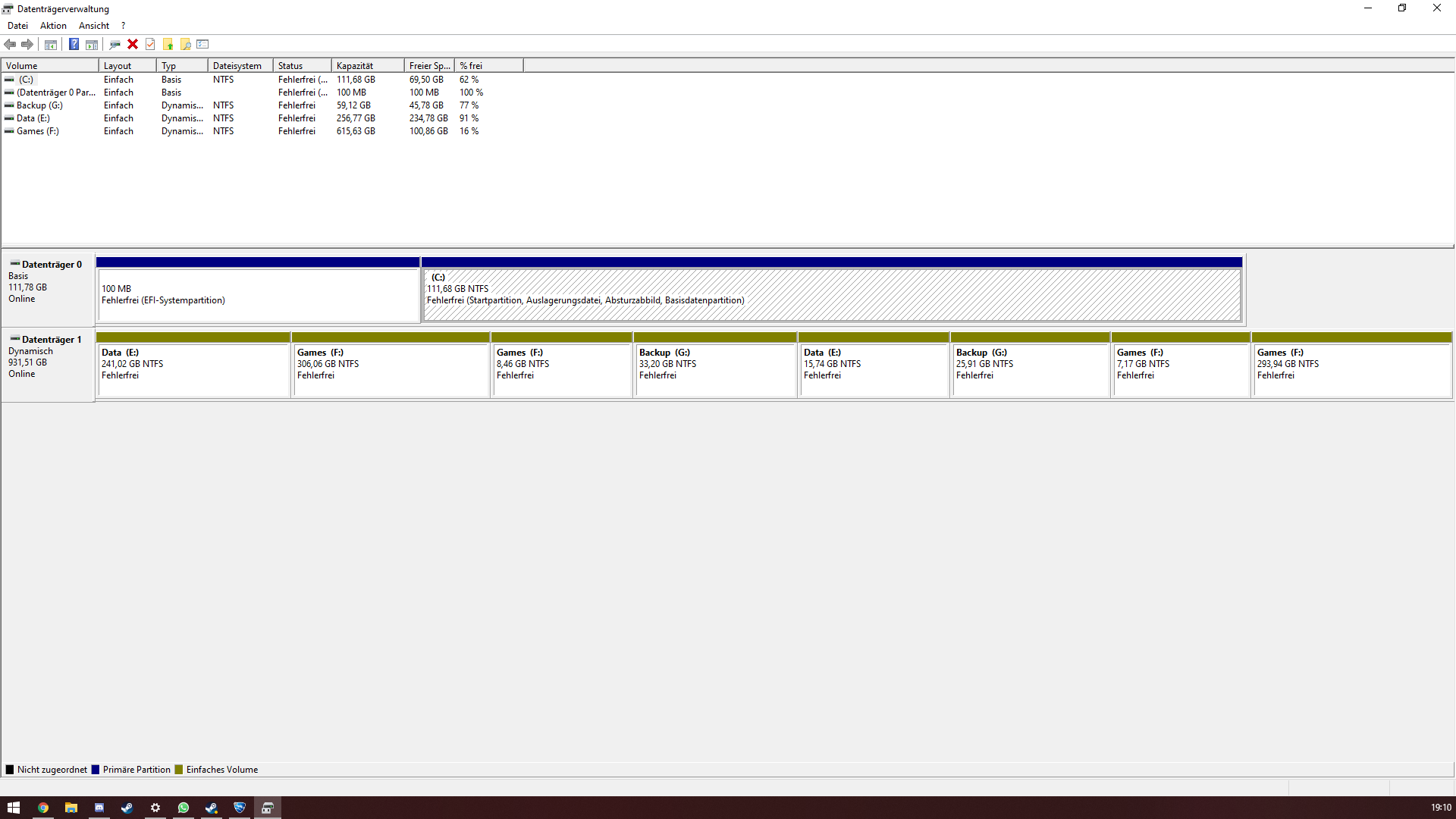

Hier ist ein Bild von der Datenträgerverwaltung
Was genau meinst du mit Versionsverlauf? und wo öffne ich das?
Und haben die Datenträger etwas mit dem Ram zutun, dass der nur nach umstecken funktioniert?
Das sieht nicht gut aus. Muss erst was Essen.
Der Datenträger 1 ist nicht richtig eingerichtet, meine Meinung. Schau Mal nach ob MBR oder GPT eingestellt ist. Wer hat das so eingerichtet?

Und der andere mit den vielen gleichen Buchstaben stört nicht?
Es ging aber um die Frage warum es GPT sein müsste bei der Installation und das ist hier ja falsch.
Sitze hier an einem Z77 Board mit i5 3570K, das unterstützt problemlos EFI-Boot...sollte bei ihm also auch nicht das Problem sein.
Sieht eher nach fasch eingerichteter Startpartition aus.
