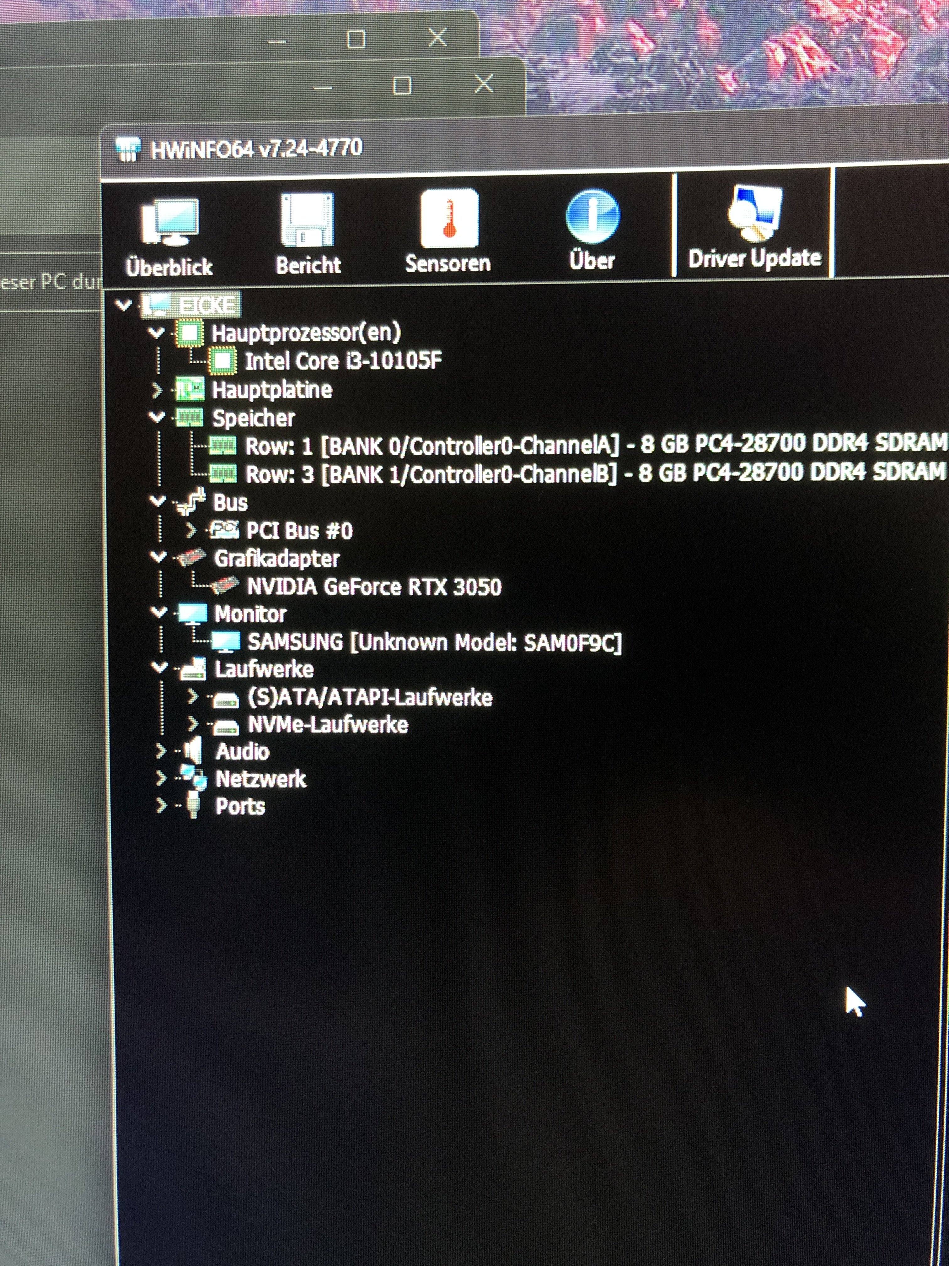

hier dann einmal meine Hardware :)

cutterslade1234 schrieb:
Wie sieht der Rest deiner Hardware aus? Beim b450 er Chipsatz kann es zum Beispiel sein das der M2 und 2 SATA SteckplÀtze bzw bei Benutzung des einen das andere deaktiviert wird.
Ich habe ein Gigabyte B560M DS3H V2
Und darauf ist eine Patriot M.2 P300 256gb
Ebenfalls ist die San Disk SSD Plus 1TB verbaut.
Wie hebe ich das denn auf mit den sata SteckplÀtzen. Sprich dass das andere deaktiviert wird.
Laut deinem Handbuch ist der obere M2 Slot direkt mit der ĂŒber PCIe 4 CPU verbunden . Der untere wird vom Chipsatz bereit gestellt und hat "nur" PCIe 3, was schnell genug wĂ€re, er deaktiviert wohl Sata 1 . Ich wĂŒrde die M2 Mal in den oberen Slot schrauben, oder einen anderen Sata Steckplatz nutzen.
Zur ErklĂ€rung: Bei der Einstiegsklasse wie dem B560 bei Intel, und bei AMD B450 stehen einfach nicht genĂŒgend PCIe lanes zur VerfĂŒgung, aber genau ĂŒber diese werden Input/Output Schnittstellen bereit gestellt, wie zb Sata, USB oder PCIe 16x oder 8,4 und 1 fach. Will der Hersteller mehr aufs Board packen wie eine 2. M2 Schnittstelle, wird es woanders deaktiviert.
