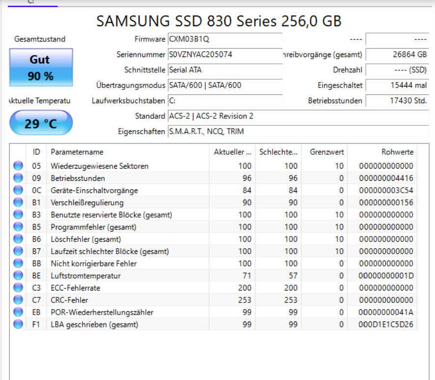

Hast du denn da dann auch mal die Smartwerte der SSDs / HDDs geprüft? Stichwort Crystal Disk Info?
Reaktionen: larska
