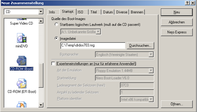

Packe doch die Flashdateien auf die CD die Du mit Nero erstellt hast, boote davon und führe dann den Flashvorgang aus.
Bootfähige CD erstellen, auf die CD selbst dann die Dateien brennen.
Wenn es ein Dosbootsystem zum flashen sein soll, benutze Caldera Dos oder IBM PC DOS 7.00, einfach die Zip entpacken und als Bootdatei die entpackte *.nrg angeben, bei der Auswahl wird dann IMA angeboten, musst Du dann auf alle Dateien umstellen, damit die *.nrg auch angezeigt wird.Rest wie oben.
