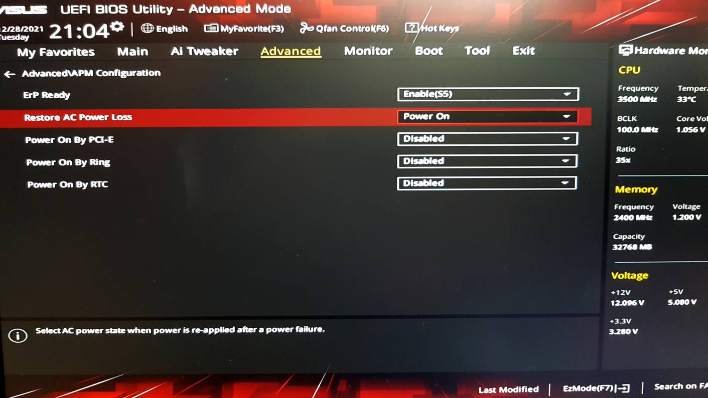

Mal ganz plump gefragt, den PowerButton zu drücken um den PC einzuschalten ist tatsächlich so ein Problem ?
Das hier sollte die Einstellung beim Board sein. Abspeichern und es funktioniert auch wie vorgesehen.
Nach dem Ausschalten sollte man an die 10 Sekunden warten bevor man wieder Spannung auf das Netzteil gibt, sonst sind die Kondensatoren noch nicht vollständig entladen und es funktioniert nicht wie gewünscht!
Hi,
Wenn ich bei mir die Einstellung bei "Restore AC Power Loss" auf "PowerOn" bzw "Enabled" oder so stelle fährt der Computer nur hoch wenn ich einfach den Stecker ziehe und der Strom sozusagen unterbrochen wird.
Wenn ich normal Herunterfahre und dann den Stecker ziehe, passiert bei mir nix wenn ich wieder einstecke.
Dann muss ich manuell Starten.

Fusionator schrieb:
Das ist definitiv nicht richtig und widerspricht schon von der Logik her, der beabsichtigten Funktion.
Ob sinnvoll oder nicht, das von @bastiks1988 beschriebene Verhalten entspricht aber dem auf Deinem Screenshot sichtbaren Hilfetext „….when power is re-applied after power-failure“
Und wie erkennt das BIOS/UEFI ob es sich nun um einen Stromausfall oder ein kontrolliertes Abschalten des Netzteils nach dem Herunterfahren handelt?
Dazu müsste es mit dem Netzteil oder Mainboard kommunizieren und den Verbrauch fortlaufend erfassen und auch fortlaufend im NVRAM ablegen.
Dann könnte man durchaus unterschiedliche Verhaltensweisen programmieren, sollte das irgendwie gewünscht sein. Mir ist aber nichts in der Richtung bekannt.
