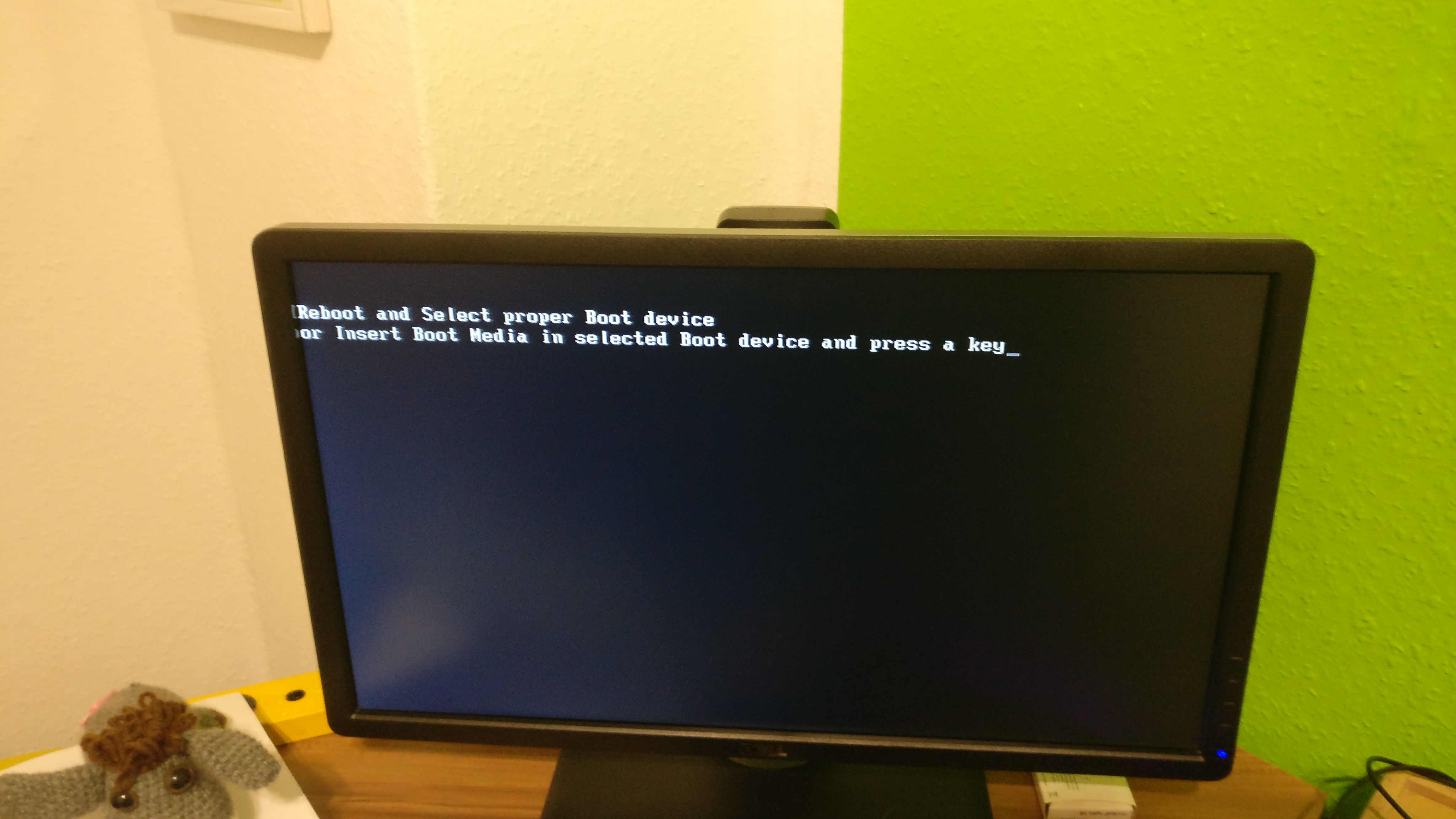

Moin,
Ich habe eine HDD aus meinem Rechner geworfen, da diese ihren Geist aufgab. Zugriff war nicht mehr möglich. Nach dem Neustart und dem Ausbau konnte Windows nicht mehr gestartet werden. Weiß einer eine Möglichkeit, den Bootmanager wieder herzustellen? Diese schien wohl auf der HDD zu sein.
Es gibt in der SuFu nur Ergebnisse mit der DVD Reparatur oder ähnlichem. Ein Bild folgt

Vermutlich wurde bei der Installation SSD und HDD mit einem Bootsektor versehen.
Nun, da die HDD weg ist, bootet Windows nicht mehr, weil es diesen nicht mehr findet.
Nicht umsonst wird immer wieder empfohlen, bei der BS Installation nur das BS Laufwerk anzuschließen und alle anderen LW später.

Bootpartion bzw. Bootdateien befinden sich auf der HDD die du nun entfernt hast und ohne die kann dein System nicht booten.

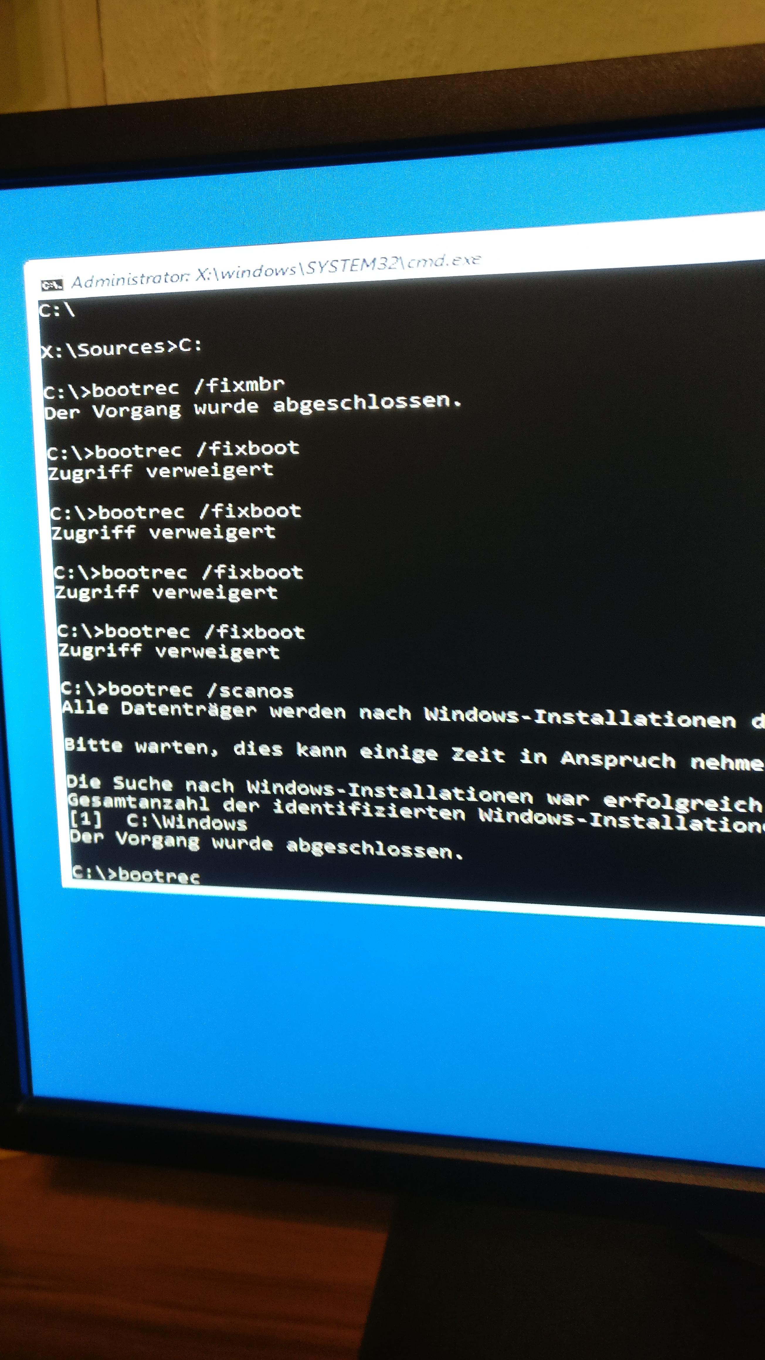

Ohne die angeschlossene HDD in einer Eingabeaufforderung die 3 Befehle nacheinander
bootrec /fixmbr
bootrec /fixboot
bootrec /rebuildbcd
ausführen.
Der Bootloader von Windows liegt auf der HDD weil diese nicht abgeklemmt worden ist, bevor Windows auf die SSD installiert wurde und nun fehlt er.

So habe ich gemacht und es funktioniert
Windows 10 von USB-Stick oder DVD booten:
Wenn bei der Installation diese Auswahl erscheint, dann unten links auf Computerreparatur klicken.
Nun gelangt man in die Erweiterte Startoptionen von Windows 10.
Hier nun die Erweiterten Optionen und dann Eingabeaufforderung anklicken.
In der Eingabeaufforderung nun nacheinander diese Befehle eingeben:
cd C: ausführen ( die Eingabe- oder Entertaste )
dann:
bootrec /fixmbr ausführen ( die Eingabe- oder Entertaste ) (schreibt mbr aber überschreibt keine Partitionstabelle)
bootrec /fixboot ausführen ( die Eingabe- oder Entertaste ) (schreibt neuen Bootsektor auf die Systempartition)
bootrec /scanos ausführen ( die Eingabe- oder Entertaste ) (scannt nach anderen Betriebssystemen, die du zu bcd hinzufügen möchtest)
bootrec /rebuildbcd ausführen ( die Eingabe- oder Entertaste ) scannt nach einem installierten Betriebssystem und fügt diese dann in das Bootmenü hinzu Dies ist der wichtigste Befehl.
Nun den Rechner ohne USB-Stick oder DVD neu starten.
MfG

Bei dem Befehl "bootrec /fixboot" kommt die Ausgabe "Zugriff verweigert" IMG_20171130_201704.jpg
