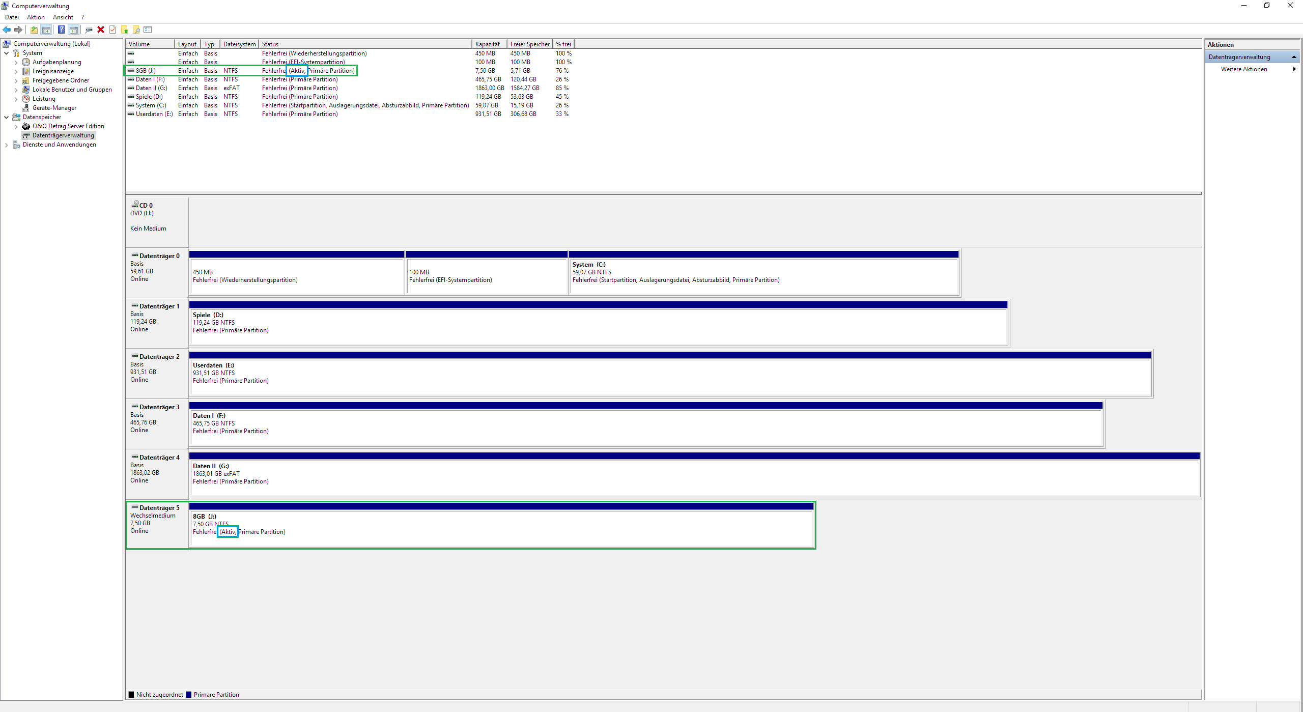

Jetzt sollte die Partition in der Computerverwaltung -> Datenträgerverwaltung das Attribut "Aktiv" haben, was vorher nicht der Fall sein sollte, denn sonst könntest du davon booten.

Den diskpart Tipp habe ich auch im Netz gefunden - klappt leider nicht. Ebenso funktioniert es mit Computer / Computerverwaltung / Datenträgerverwaltung / Rechtsklick auf Laufwerk / Partition als aktivarkieren nicht.
