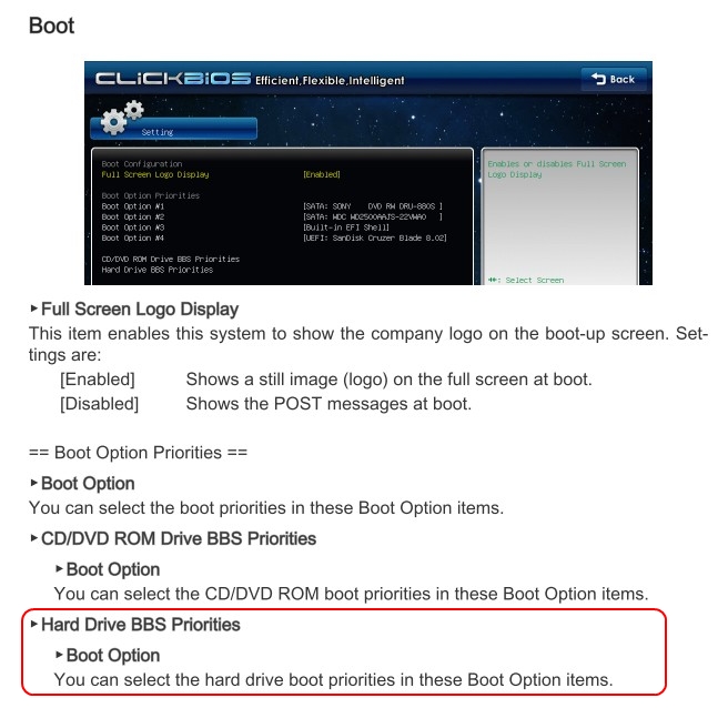

Es gibt meist eine Liste im BIOS in der man die Reihenfolge der Platten angibt wie sie beim booten abgefragt werden. ;)
Bei meinem sieht das wie im Bild aus:

Alternativ die schmutzige Methode. Einfach die SATA Kabel 1 und 6 tauschen.

weil es im BIOS 2(oder mehr) Listen geben kann:
- die Plattenreihenfolge
- die Bootdevicereihenfolge(wo nur die 1. der Plattenreihenfolge drinne steht)
... und bei einer Änderung an den SATA-Ports kann die frühere EInstellung flöten gehen
