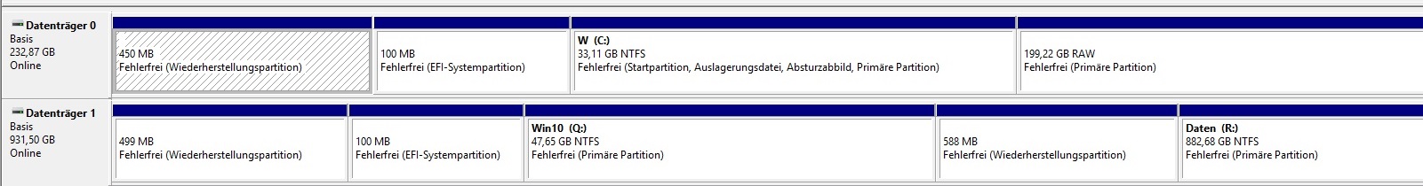

BTW. Ich hab grade seine HDD an meinem PC. Auf seiner C Partition steht: Fehlerfrei (Primäre Partition)
Bei meinem PC steht auf der C Partition noch: Startpartition ! (und Auslagerungsdatei, Absturzabbild)
Also ist die garnicht als aktiv markiert. Reicht das wenn ich seine Partition jetzt auf "active" setze mit Diskpart?
(Ich mach erst mal ein Image...)
Zeig mal einen Screenshot von der Datenträgerverwaltung. Wenn Startpartition nicht erwähnt wird, ist da wohl eine extra Partition.

Trotzdem, Datenträger 0 ist mein PC, Datenträger1 ist seine angeschlossene Platte. Beide mit GPT. Beide Win10. Und seine Win10 Partition (Q) sieht anders aus als meine W (C) Parititon.
