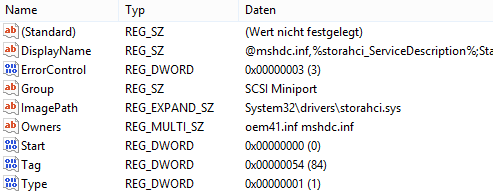

System SSD wurde nicht geändert und die Registryeinträge sind alle noch korrekt.

Win + R drücken, regedit eintippen und starten
Zum Pfad: HKEY_LOCAL_MACHINE\SYSTEM\CurrentControlSet\Services\storahci gehen.
Den Namen Start doppelt anklicken und den Wert auf 0 setzen.
Nun Neustarten und das Bios von IDE auf AHCI umstellen.
Alles noch korrekt eingestellt.

Um nachträglich auf AHCI umzustellen, musst du vorher in der Registry den Starttyp vom MS-AHCI Treiber ändern.
unter "HKEY_LOCAL_MACHINE\System\CurrentControlSet\Services\Msahci" den Wert von "Start" auf 0 ändern, erst dann im Bios ändern.
mmhh, mach mal ein Screenshot davon HKEY_LOCAL_MACHINE\SYSTEM\CurrentControlSet\Services\storahci

bei Windows 8 und 8.1 heisst nicht mehr MSAHCI , sondern storahci

ist bei dir dort ein Unterschlüsseln StartOverride , den könntest du löschen und ausprobieren. aber so was zu löschen gibts immer Risiko, entweder im IDE Modus so lassen oder ausprobieren:D
