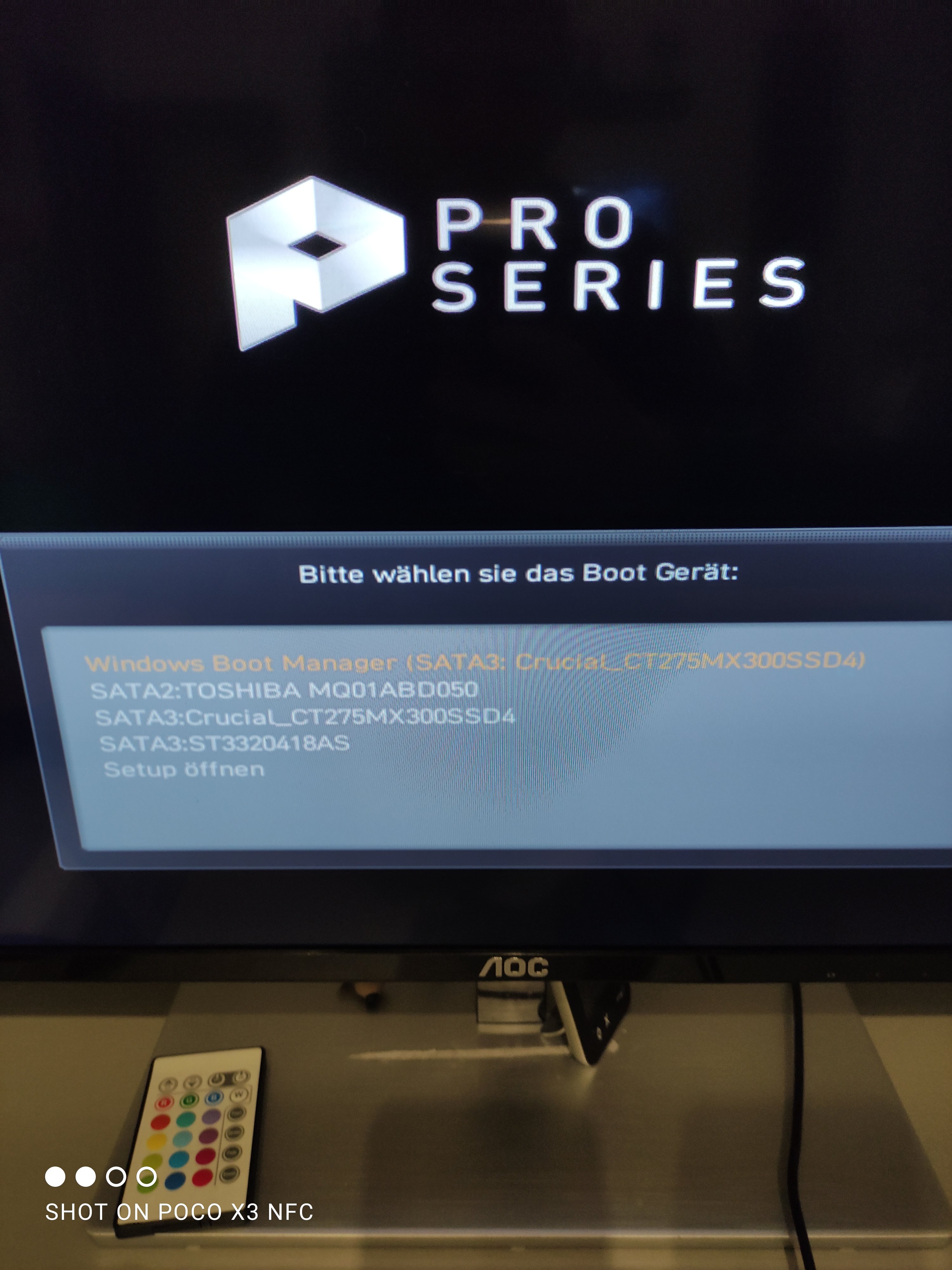

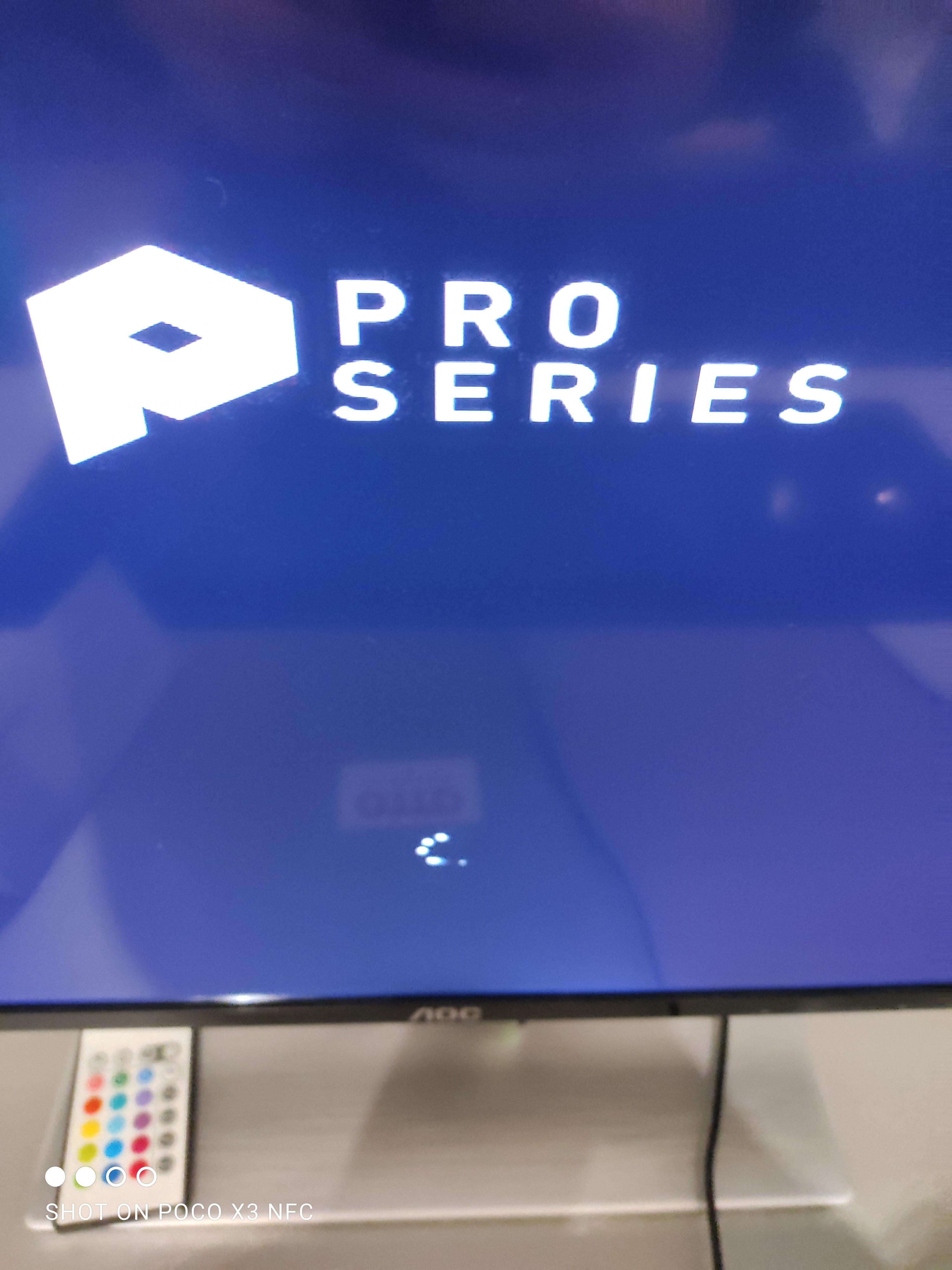

Ich kämpfe seit heute morgen mit einem Bootloop. Wenn ich den PC starte, loopt der Ladescreen an dem Punkt, wo der 'Pro' screen meines MSI Mainboards erscheint. Ich füge ein Bild zur Veranschaulichung bei.

Dein Stick ist im Boot-Menü nicht gelistet, schau mal im BIOS warum
oder prüf alternativ an einem anderen System mal, ob der USB korrekt erstellt wurde

Die Crucial M2 und die Seagate Festplatte werden beide an SATA3 angezeigt!
Klemm mal die Seagate ab und starte den PC.
@chrigu Meinst du das absolute Minimum was mein Mainboard hergibt oder die 2666Mhz für die er Spezifiziert ist?
@bezelbube Komisch, die SSD steckt im M2 Slot und es sind 2 HDDs verbaut. Versuche ich gleich.

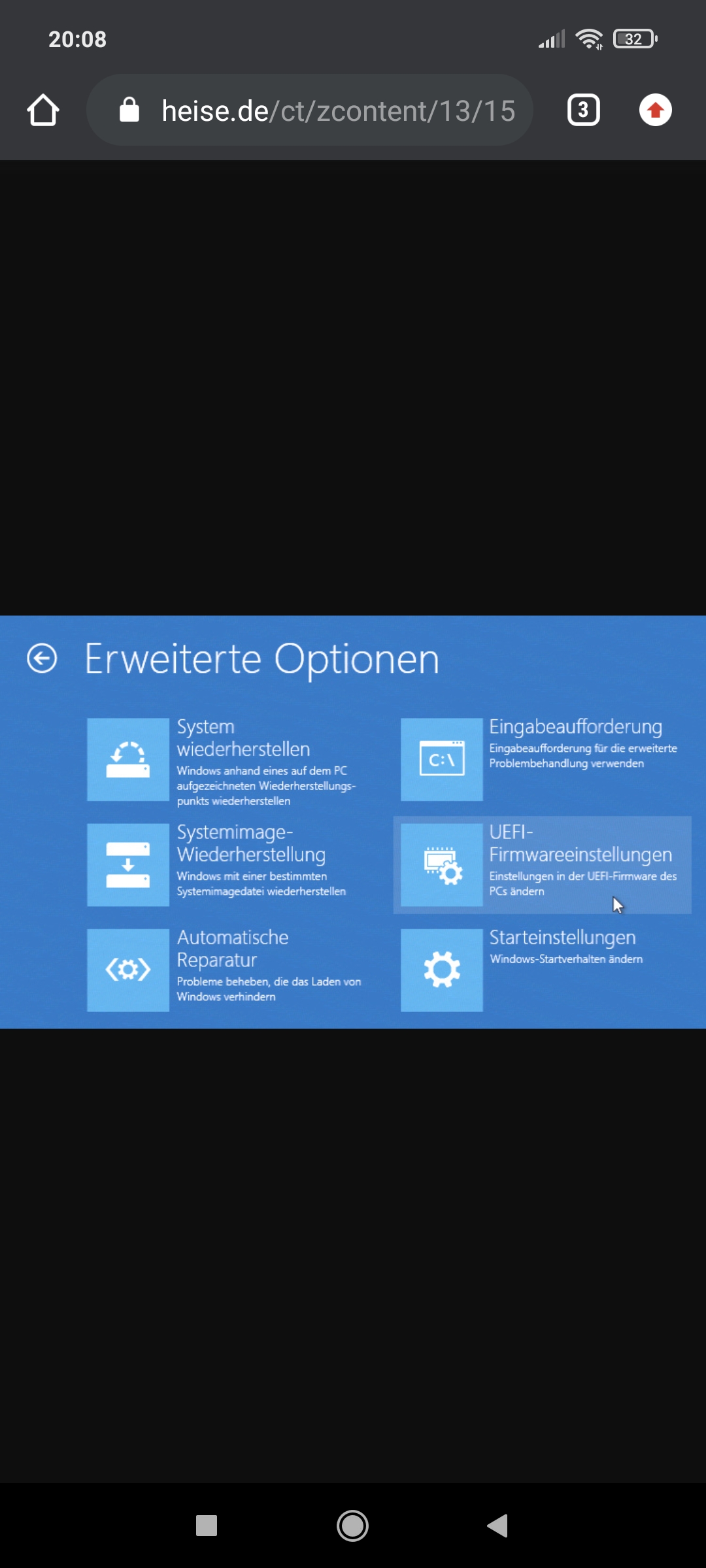

Für diese Erweiterte Optionen musst du dir ein WinRe Bootmedium erstellen.
Win+R drücken und recoverydrive eingeben.
Beim ersten Fenster den haken entfernen.

Vom USB Stick booten und unten Links Bild 2 die Computerreparaturoptionen aufrufen.
Windows 10 installieren und einrichten - Bilder, Screenshots - COMPUTER BILD
da braucht man sonst kein Bootmedium.
Alles andere was man dann da auswählen kann, muss man selbst lesen.
Erweiterte Startoptionen von Windows 10 aufrufen und starten Deskmodder Wiki
Je nachdem was man machen will!
Ganz unten z.B.
Starthilfe
  • Hier wird die Automatische Reparatur gestartet. Windows 10 versucht eine Reparatur. Entweder Windows kann die Reparatur durchführen, oder man landet wieder in der ersten Ebene mit Fortsetzen, Problembehandlung, PC ausschalten.

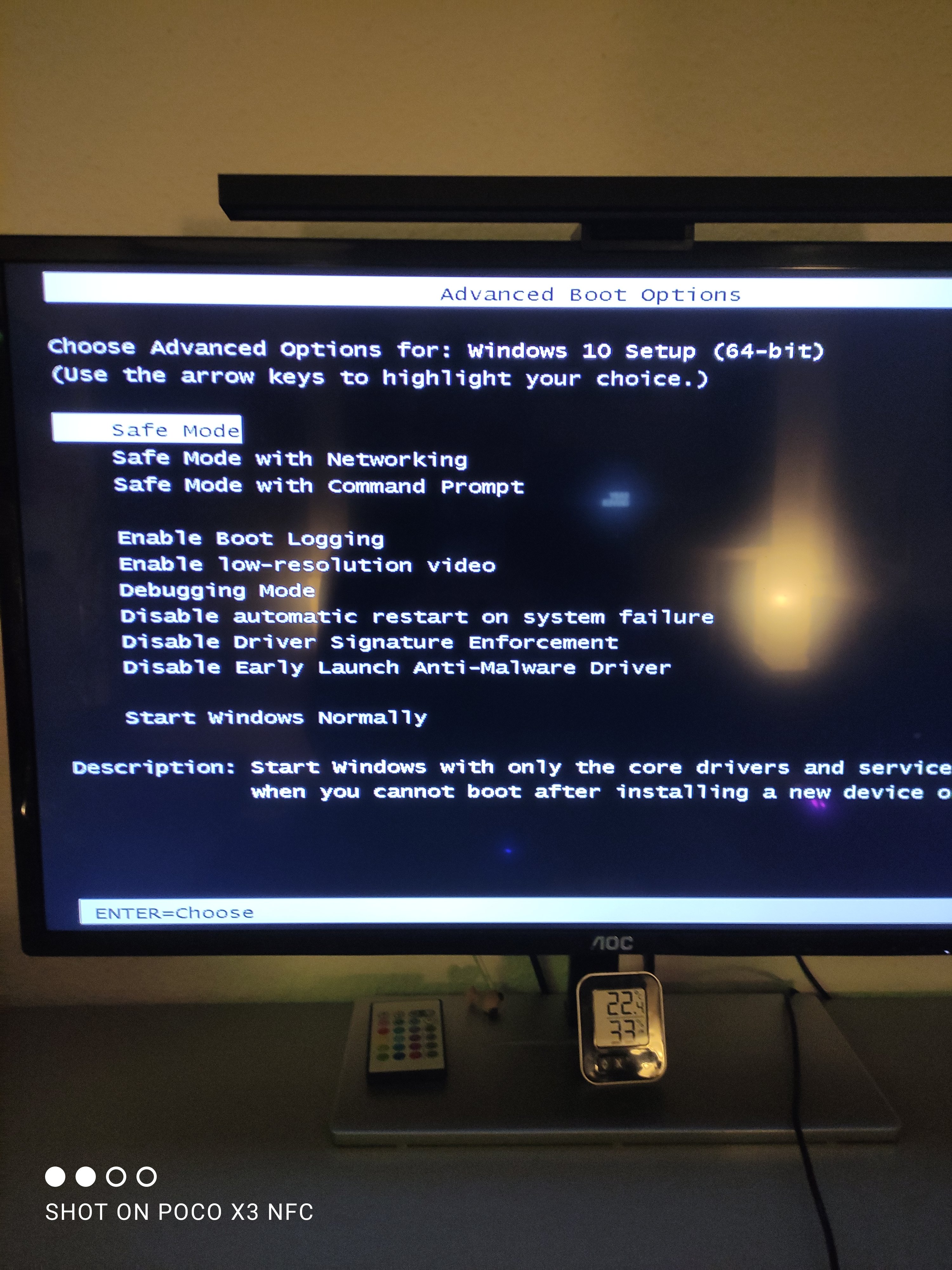

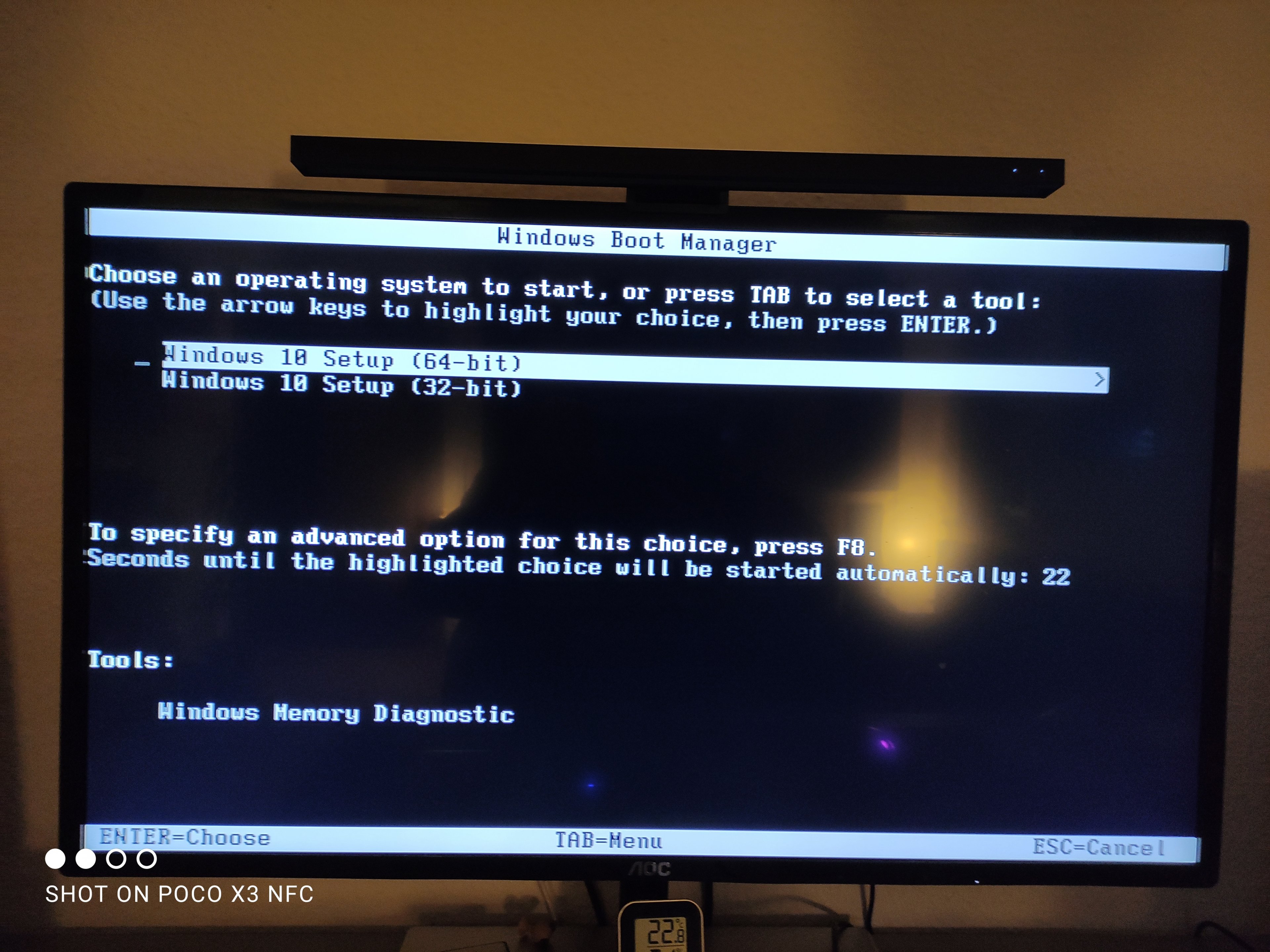

Leider erscheint das Menü auf Bild 2 bei mir nicht. Lediglich das was auf Bild 1 zu sehen ist und ein 32 und 64bit Setup.

Sorry aber Bild 2 kommt doch immer, genau wie Bild 2,4,5,6, usw. wen man dann weiter Clean installieren will.

Dann hast du in den Bild 2 von @Terrier in #11 bei Architektur beide gewählt.

Schau noch mal auf das Bild aus deinen Startpost,was mich irritiert ist das am SATA3
Anschluß zwei Datenträger aufgeführt werden.
Evtl. steht hier SATA3 für Sata3 - (SATA 6G / SATA-600).
Übrigens hat die Crucial einen "Windows Boot Manager" Eintrag (Bild#1 ),
sollte also eine UEFI(GPT) Installation noch drauf sein.

Der erste SATA3 eintrag ist wohl die M2,denke denke usw..
Eine M2 läuft nicht mit SATA 6G / SATA-600.
Das irritiert mich.
Und ja @Nickel eine genaue Hardwareauflistung wäre hilfreich.
Es gibt Boards da werden SATA Anschlüße deaktiviert wenn eine M2 installiert ist.
