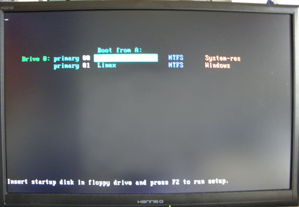

Beim start von Win7 kommt am Anfang immer dieser Bildschirm wo ich das Bootdrive auswählen soll, warum weiß es nicht selbst wo es starten muß? Ich habe im BIOS nachgesehen wegen der Bootreihenfolge da ist das richtige Laufwerk ausgesucht.
Ich nhem immer das erste, ich habe gar kein Linux...
Wie kann man das machen daß er selbständig von C bootet?

Da scheinst du dir wohl irgendeinen Bootloader installiert zu haben?
Mal im "msconfig" geschaut was dort steht?
Sonstige Boot Dateien auf der System-HDD?
Keine Ahnung...der Bildschirm kommt direkt nach dem einschalten als zweites...
Was soll ich denn im msconfig nachsehen?
Was für Boot Dateien auf der System HDD?
schalte doch mal das Diskettenlaufwerk im BIOS auf DISABLED !
Main Menü > Drive A: NONE or Disabled.
Deine Startdateien müßten auf C: in der ersten Partition liegen. > = System-Reserved. (Primary 00).
Die Partition dürfte ca. 100 MB groß sein. Bitte überprüfen, ob sich auf dieser Partition die Bootdateien befinden. > = Ordner = BOOT.
Schau im BIOS nach, ob auch tatsächlich als erstes Bootlaufwerk deine Festplatte ausgewählt ist und nicht das Diskettenlaufwerk ... > BOOTMENÜ ... Reihenfolge ... 1. HDD, 2. CD/DVD 3. NONE etc.
Irgend jemand hat der Partition (Primary 01) mal den Namen LINUX gegeben. Das heißt aber nicht, das du Linux hast, bzw. installiert hast. Die Primary 01 Partition ist eine Windows Partition.

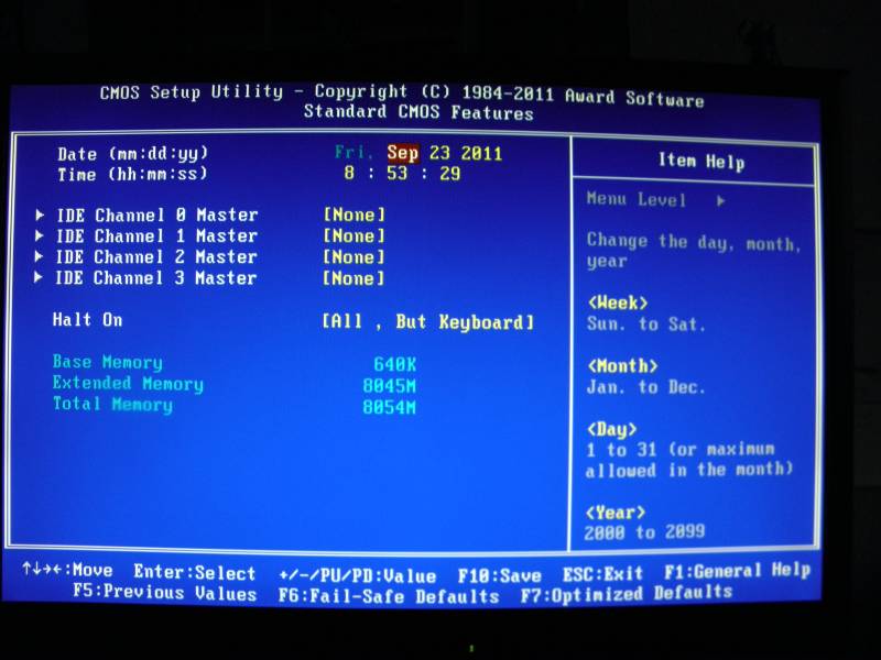

Hier sind Bilder meines BIOS:

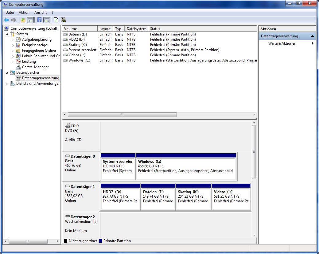

Guck doch mal in der Systemverwaltung unter Datenspeicher ob es da evtl. noch eine versteckte Partition gibt,es müsste dort nur deine eingerichteten Partitionen und eine 100 MB große Systempartition geben.
Ja, ich finde es in der Datenträgerverwaltung aber ich weiß immernoch nicht wie ich das einsehen soll...
Einsehen kannst du die Partitionen auch nicht,einfach nur mal schildern wie viele zu sehen sind und wie die heißen.
Ich weiß nicht genau was du meinst. Windows ist auf einer 500GB Platte. Ich habe dem Mann im PC Geschäft zwar gesagt daß ich Windows auf einer Partition haben möchte die nur so groß ist wie Windows es braucht aber das hat er nicht getan. Also es gibt nur die 100MB Patition und Patition C mit Windows 465GB.
Mit einsehen meinte ich dies hier, ich weiß nicht wie ich das überprüfen soll.

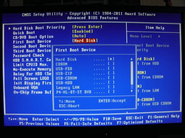

Auch wenn du kein Diskettenlaufwerk hast, wird es in den meisten BIOS Systemen AUTOMATISCH als DRIVE A: eingeschaltet (ENABLED) ! Bei jedem BIOS UPDATE ist das dann wieder der Fall, so dass man das Diskettenlaufwerk WIEDER abschalten sollte > erst Recht, wenn man keines hat.
DRIVE A: steht dann meist im MAIN BIOS ... Wenn das der Fall ist, dann disablen. Ändern auf NONE ...
Die Driveletter A: und B: sind geschützt und eigens für Diskettenlaufwerke vorgesehen. Windows würde diese Letter nicht selbstständig an andere Laufwerke vergeben.
Dein erstes Bild zeigt, das von A: versucht wird, zu booten.
Da du 2 SATA Festplatten in deinem System hast und diese auch auf SATA eingestellt zu sein scheinen, kann es sein, das sich die Windows 7 Startdateien auf deiner 2. Festplatte befinden.
Überprüfe trotzdem alle SATA Einstellungen in deinem BIOS ! Die SATA Ports müssen AS SATA und auf AHCI und nicht NATIVE-IDE eingetragen sein.

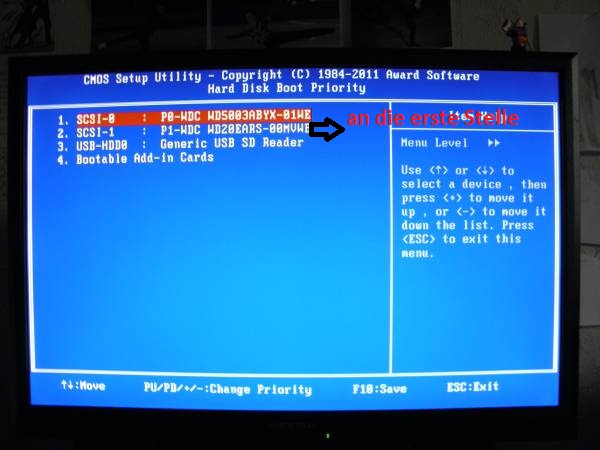

Weiter setze mal die jetzt an 2. Stelle stehende Festplatte im BIOS auf die 1. Bootstelle.
Das sich die Bootprirority der SATA Platten ändern kann, liegt meist daran, das deine System-HDD NICHT am ersten SATA PORT angeklemmt sitzt.
Am besten erst einmal schauen, welche deiner Platte die Startdateien enthält. Dazu die Reihenfolge der Festplattenprirorität ändern, also die 2. Platte als erstes Bootmedium. Startet nun Windows 7, fährst du deinen PC wieder herunter und klemmst deine Platten um. Die startende Platte dann an den ersten SATA PORT, die andere an einen PORT dahinter. Dann hast du keine Probleme mehr, wenn du neue oder weitere Platten in dein System einbaust oder vorhandene abklemmst.

Da steht "1. SCSI-0 : P0-WDC WD5003ABYX-01WE"
Ist in der Tat meine Basisplatte mit Windows UND darauf ist auch die 100MB Systempartition, siehe angehängte Bilder.

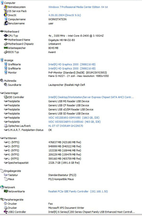

Komisch ist daß zuerst alles ok war am PC, irgendwann hat sich diese Nachricht gezeigt. Vielleicht seit ich versucht habe im Wechselrahmen eine HDD einzuschieben die nicht erkannt wurde??

Deine Annahme stimmt. Dein System startet von Datenträger 0 (siehe Datenträgerverwaltung) von der System Reserved Partition und ist auch als Active markiert. Also alles bis dahin in Ordnung. Die Partition, die als SYSTEM gekennzeichnet ist, ist auch die Startpartition (= bei dir = System-Reserved) auch wenn als Startpartition die Windows Partition markiert bzw. bezeichnet ist.

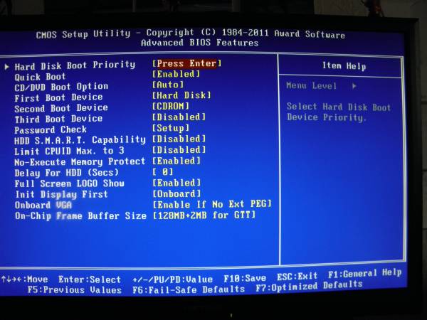

Lieber PCskate - kannste uns mal ein paar Fotos von Deinen BIOS-Menus anhängen - dann könn wir mal gezielter rangehen.

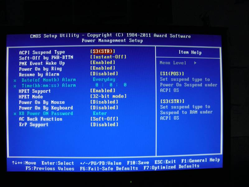

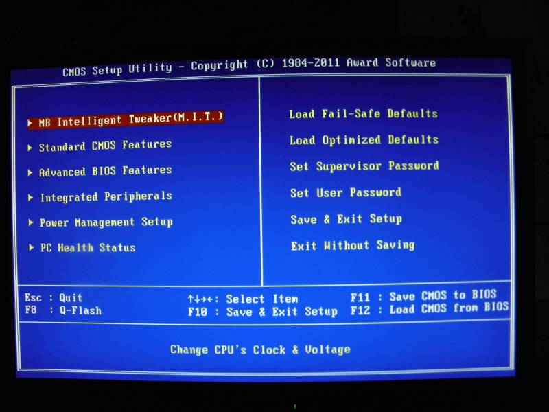

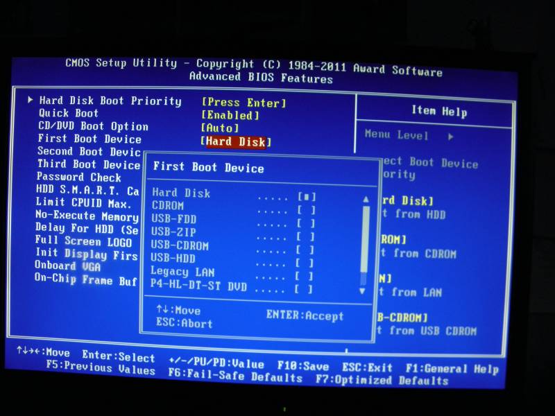

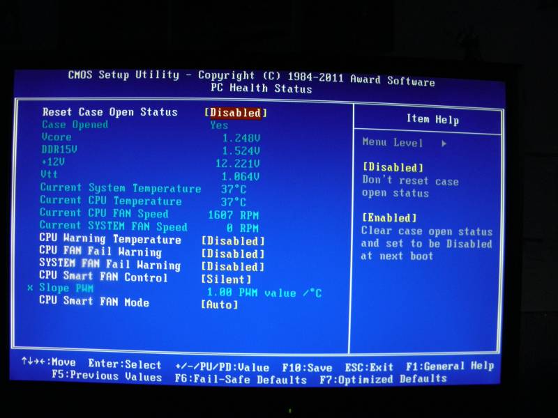

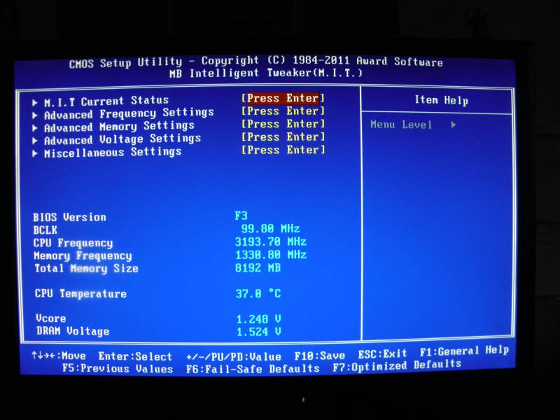

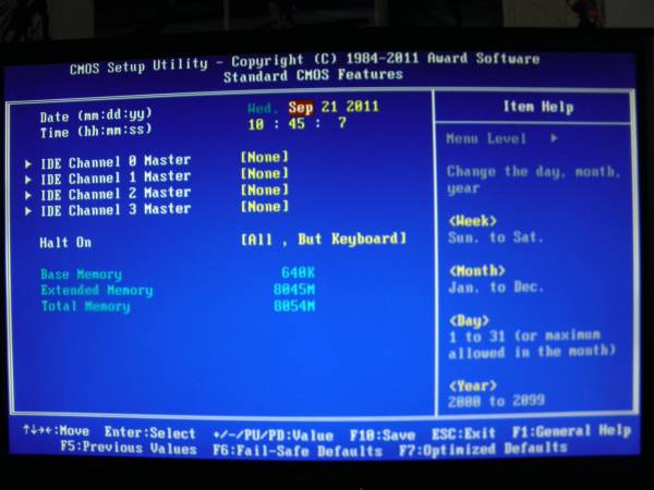

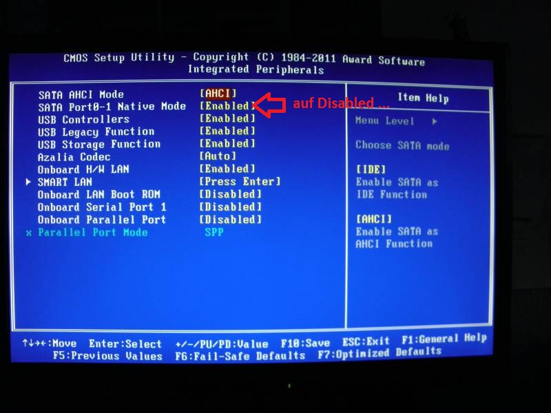

Ich habe ein aktuelles BIOS von Award, hier alle Bilder, falls du eins vermißt mache ich das noch:

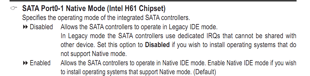

@PCskate:
Aus deinen BIOS Bildern geht hervor, das deine SATA PORTS 0 und 1 auf den NATIVE MODE eingestellt sind ... Meines Wissens nach, ist der NATIVE MODE der IDE Modus.
Damit sind alle Geräte, die an diesen beiden SATA PORTS angeklemmt sind, als IDE Geräte ins System eingebunden.
An welchen SATA PORTS sind deine Festplatten angeklemmt ?
Schalte mal im BIOS die SATA PORTS 0 und 1 von NATIVE MODE (ENABLED) auf Disabled.
Windows 7 dürfte trotzdem starten, da die anderen SATA PORTS zuvor als AHCI eingerichtet wurden.
Es könnte sein, das nun die Meldung zu Beginn des PC Startes ausbleibt.
PS: Die Systemplatte sollte dabei immer an den ersten SATA PORT angeklemmt werden. Bei dir SATA-0 !

@PCskate:
Wie in Bild 3 zu erkennen, hast Du noch ein älteres BIOS F3 drauf. Es gibt mittlerweile schon das F7.
Du hast übrigens so'n neues Hybrid EFI-BIOS (also eine Mischung aus BIOS und EFI) mit 3TByte-Platten-Unterstützung - wow!
Du hast Recht mit den IDE-Anschlüssen. Gibt's nicht !
Dann sind das die Einstellungen für die SATA-Platten, wenn diese im IDE-Komp-Modus laufen.
@Schildkröte09:
Das mit der nachträglichen Treiber-Einbindung in Win7 weiß ich jetzt nicht soo genau. Da wirst Du vlt. schon mehr Erfahrung haben.
Leider muss ich Dir bei Deiner Einschätzung über den SATA/IDE-Modus der Platten anhand der Fotos widersprechen.
In Bild 6 ist nämlich eindeutig der AHCI-Modus ausgewählt - ganz oben.
Dazu gibt es dann noch eine extra Einstellung, namens Native-Mode.
Diese bewirkt wohl bei Deaktivierung, dass die ersten beiden SATA-Ports trotzdem im IDE-Komp-Modus o.s. laufen. -> wäre für eine eventuelle nachträgliche SATA-Treiber-Installation hervorragend geeignet !! -> die aber z.Z. gar nicht brauchst, da schon längst AHCI-Modus aktiv UND Win7 ja wohl läuft ...
Du hast durch deine Fehl-Interpretation leider alles darüber in Deinem Absatz verdreht erklärt, aber ansonsten schon richtig ;)
'--> Ist also völlig unnötig !!!
@PCskate:
Danke für die Bilder!!
Nun mal ein paar Einstellungs-Tips zu Deinem BIOS:
- In Bild 6 würde ich Azalia-Codec auf "Enabled" stellen, dann hast immer Onboard-RealtekHD-Audio am Laufen (der könnte Dir das evtl. zufällig auch mal aus-stellen bei Auto). Falls nicht gewünscht, geht da auch gerne "Disabled". Dann sollte aber eine andere Soundkarte im System vorhanden sein.
- Mich würden noch die Einstellungen im Untermenu von M.I.T. Tweaker/Miscellaneous Settings interessieren -> bitte 1 Bild :)
- Welche Einstellungsmöglichkeiten haste denn in Bild 4 bei "CD/DVD Boot Option"?
- In Bild 4 "Full Screen LOGO Show" mal testweise deaktivieren.
- Hast Du keine extra GraKa im PCI-E Slot stecken?
Wenn doch, dann stell mal in Bild 4 "Init display First" auf PCI-E.
Sieht aber so aus, als hättest Du nur Onboard-Grafik -> also belass es so!
Ansonsten stimme ich mit Schildkröte09 überein, dass Du Dein Problem evtl. durch:
1. Vertauschen der Boot-Platte im BIOS oder
2. Vertauschen der SATA-Kabel am Mainboard beheben kannst.
Bevorzuge 1. -> wäre easier zu handlen -> wenn das Abschalten der Logo Show keine Veränderung brachte.
Gruß, M.
Ich muss dir teilweise Recht geben.
Die Erklärung ist auch für ältere Mainboards vollkommen richtig.
Nun habe ich mir mal die Bedienungsanleitung seines Mainboards angeschaut.
Mit der Einstellung zu den SATA PORTS 0 und 1 auf ENABLED oder DISABLED kann er nur entscheiden, ob er :
1. den NATIVEN IDE MODE (= ENABLED = wenn das Betriebssystem dies unterstützt) oder
2. den LEGACY IDE MODE (= DISABLED = wenn das Betriebssystem den NATIVEN NICHT unterstützt) freischaltet.
So, ist mir das tatsächlich was völlig neues.
Nach dieser Erklärung seitens GIGABYTE, wären dann die beiden SATA PORTS 0 und 1 grundsätzlich auf den IDE MODE eingestellt, sei es NATIVE oder LEGACY. Ich bin mir da noch nicht ganz schlüssig geworden, warum und weshalb.
Bisher kannte ich es nur so, das man bei GIGABYTE Boards die SATA PORTS 4 und 5 seperat auf IDE schalten konnte, oder aber auf AHCI belassen. Damit kann man inkompatible Geräte auf IDE MODE schalten, oder hat aber auch beide SATA PORTS dennoch für AHCI zur Verfügung, wenn die Kompatiblität zu AHCI gewährleistet ist. Das fehlt jetzt bei seinem BOARD ! Die beiden SATA PORTS 0 und 1 stehen für AHCI ==> NICHT zur Verfügung.
Dann würde ich die beiden Festplatten NICHT an die PORTS 0 und 1, sondern an die PORTS ab SATA-2 anklemmen. Dann wären sie tatsächlich im AHCI SATA MODE.
= Die Systemplatte gehört an SATA-2 und die andere Platte an SATA-3.
Dadurch, das aber die übrigen SATA PORTS bei der Installation auf AHCI eingestellt waren, hat auch Windows 7 die Microsoft Standard AHCI Treiber bereits installiert.
Ich denke immer noch, das diese ominöse Meldung deshalb kommt, weil die Platten im IDE MODE betrieben sind.
Für das Umklemmen der Platten o.a. Erklärung (Beitrag # 18) zur Prirorität beachten.

4. die beiden SATA PLATTEN umklemmen > Systemplatte an den SATA-2 und die andere an den SATA-3 PORT
