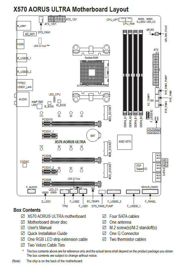

Ja die Taste heißt Q-Flash und ist ein kleiner weißer Knopf oben rechts in der Nähe vom RAM.

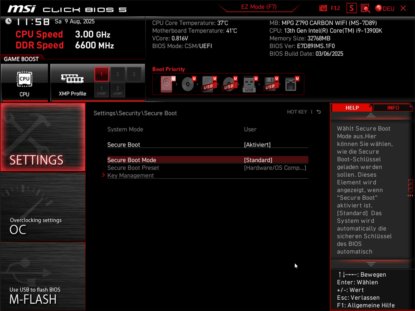

Mit Gigabyte kann ich nicht helfen.
Mein MSI Board macht da keinerlei Probleme und ganz davon abgesehen steht es bei mir auch auf Standard. Auf custom habe ich noch nie umgestellt und auf Standard soll alles automatisch eingestellt werden.
Mir ist nur nicht ganz klar, weshalb es sich bei dir nach einem Bios Reset nicht mehr zurücksetzt.

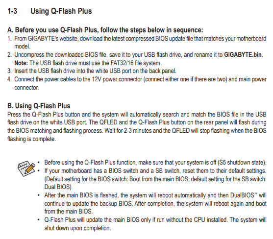

Steht im Handbuch "Unique Features...". Bevor du beginnst, lies es dir den Auszug unten komplett und sorgfältig durch! Z.B. musst du das Update ohne CPU durchführen. Die musst du also erstmal entfernen.

Der Q-Flash Plus Button und LED sind oben rechts in der Ecke.
Der Q-Flash Plus USB-Port ist der hellgraue im I/O Panel.
Der Flashvorgang dauert ca 6-8 Minuten, dabei blinkt die Q-Flash LED in unterschiedlichen Intervallen bis das endet.
