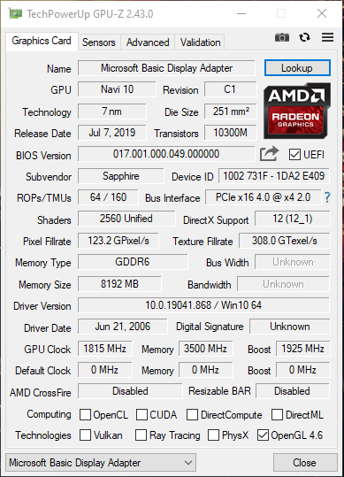

@TP555 Ich habe jetzt beide Grafikkarten eingebaut;
GPU-Z erkennt die defekte Karte auch, aber nur teilweise. Hier der Screenshot von GPU-Z und dem Geräte-Manager:
Ein zweites Netzteil habe ich leider nicht zur Hand. Das aktuelle ist aber auch noch brandneu; und die andere GPU funktioniert damit tadellos
Ich habe gerade aus Interesse mal ein Spiel gestartet und das dann von der HD 7850 auf die RX 5700 XT umgestellt, die das Spiel sogar erkannt hat.
Was soll ich sagen, das Spiel läuft auf der Grafikkarte. Scheint nur beim booten irgendeine Erkennung defekt zu sein? Performance ist deutlich schlechter als zuvor, vermutlich da das PCIe Interface am zweiten Steckplatz jetzt scheinbar nur x4 ist und ich n Legacy Treiber nutze
Ich hab nicht den blassesten Schimmer, was genau das Problem jetzt war, aber die Karte arbeitet wieder
Irgendwas hat Windows/AMD im Hintergrund gemacht, als ich die 5700 XT im zweiten Slot hatte und aufn Desktop war. Hatte kurz n schwarzen Bildschirm, da war der Name im GPU-Z auf einmal wieder da.
Dann Treiber installiert, Blackscreen. Jetzt alte ausgebaut und neue auf den alten Slot gepackt - läuft alles wieder
Magie
