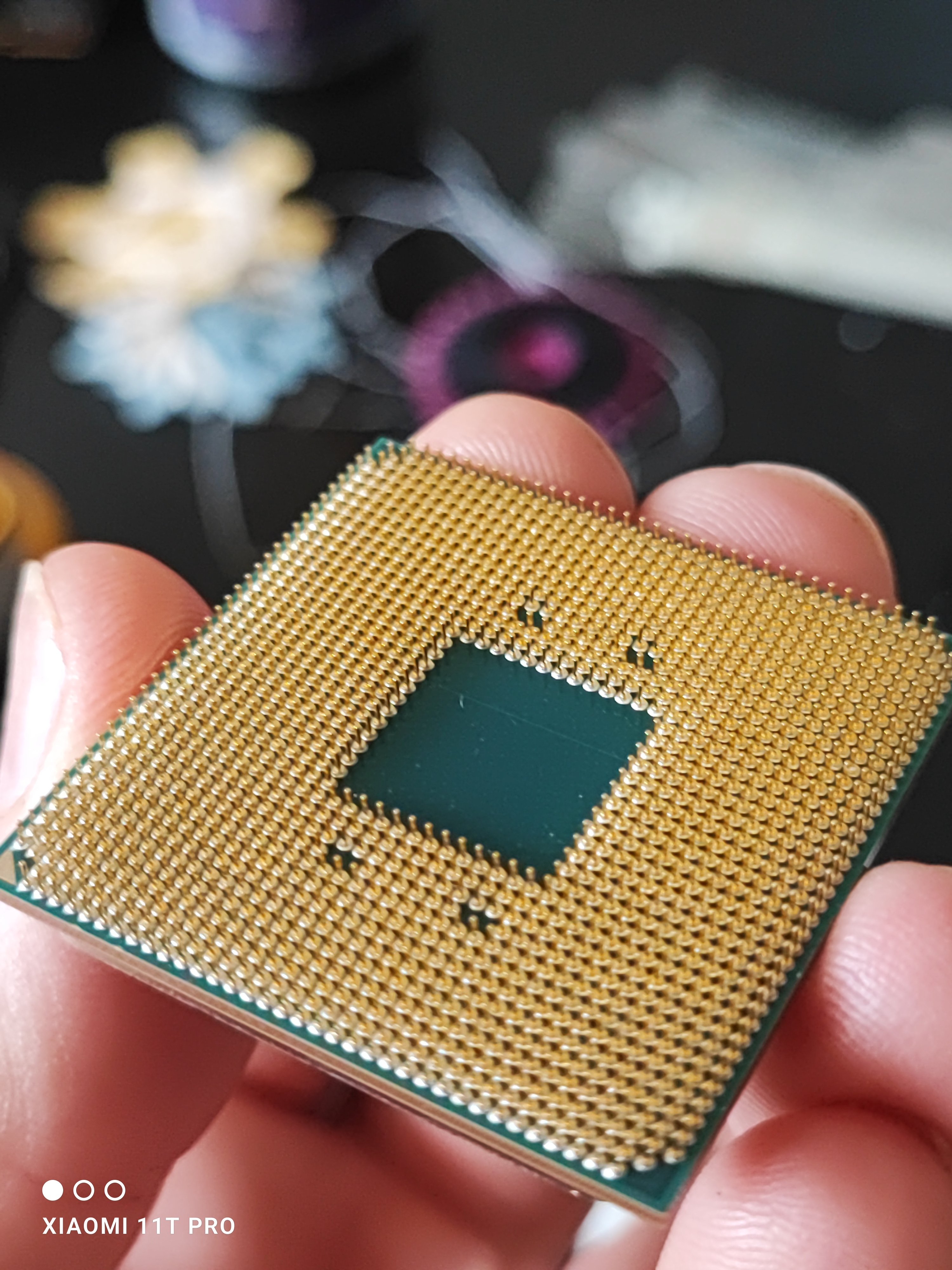

Das ist mir bewusst, aufgrund von der ausgehärteten Wärmeleitpaste zwischen CPU und Kühler, klebte der Prozessor am Kühler fest beim Kühlkörper abnehmen. Ich war froh, dass alle Pins noch da sind wo sie hingehören.LiniXXus schrieb:Als ich dir beschrieben habe was du machen sollst, schrieb ich auch nichts davon das du den Prozessor heraus nehmen sollst.

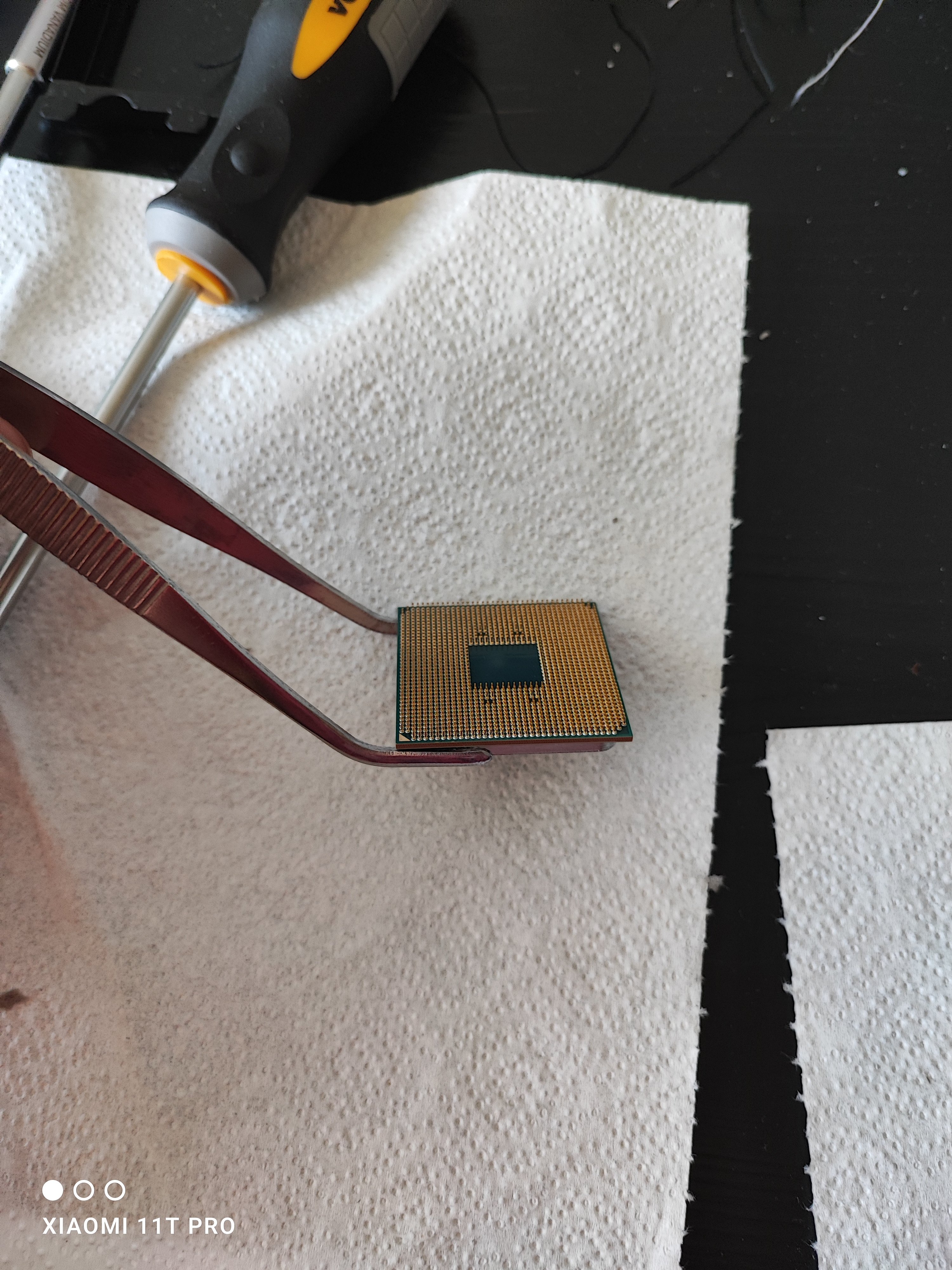

Den Kühlkörper erwärmen und die CPU auf der Stelle rotieren, dann sollte sie sich lösen
Sollte das nicht gehen mit Zahnseide zwischen CPU und Kühler fahren und so anlösen, dann sollte er sich drehen lassen.
Hebeln ist der komplett falsche Ansatz und bricht im Zweifel den CPU Träger.
Trotzdem mal ein Bild mit hoher Auflösung machen und dann vergrößern. Mit dem bloßen Auge lassen sich die Pins manchmal nicht gut sehen.GaYwAlKeR schrieb:Ich war froh, dass alle Pins noch da sind wo sie hingehören
Letzte Woche gab es hier im Forum auch jemand, der danach meinte, sich keine Pins verbogen zu haben. Nach dem Einsetzen lief aber der Rechner nicht gut und deshalb hatte er dann den Prozessor erneuert herausgenommen. Jetzt war ein Pin sogar bis unten hin platt gedrückt.

Von einem Hammer hat auch keiner was geschrieben, ich schrieb Hämmerchen. Mir ist das Hängenbleiben der CPU am Kühler nie selbst passiert und es ist auch schon eine gaaaanze Weile her, daß ich solche Malheure richten durfte. Um genau zu sein, es waren noch Pentium-IV-Systeme. Mit Fön hatte ich es anfangs probiert, dauerte mir zu lange und hatte auch öfter nicht funktioniert. Kollege hatte es mal mit Angelsehne probiert - ja die CPU löste sich irgendwann, allerdings ist ihm die CPU beim Lösen dann runtergefallen. Ich hatte mir - aus anderen Gründen - mal ein paar dieser Holzstiele vom Eis am Stiel aufgehoben. Mit diesem und dem Griff eines Schraubendrehers als "Hämmerchen" und einem leichten Schlag in die Ecke Heatspreader/Kühleroberfläche ging das Lösen ruckzuck und wenn man sich nicht ganz dusselig anstellt und darauf achtet, daß die CPU nach dem Lösen nicht unkontrolliert herumfliegen kann, passiert da auch genau nix. Und deshalb schrieb ich auch, daß er sich jemanden zur Hilfe nehmen soll, der die CPU festhält. Ich weiß zwar, daß es bei einigen Leuten hier nötig ist, ein 20-minütiges Labervideo vom Vorgehen zu drehen, damit man auf gar keinen Fall mißverstanden wird, aber was solls. Es wird immer Leute geben, die Aussagen ins Absurde auslegen.Mojo1987 schrieb:Ein Hammer hat da nichts verloren!

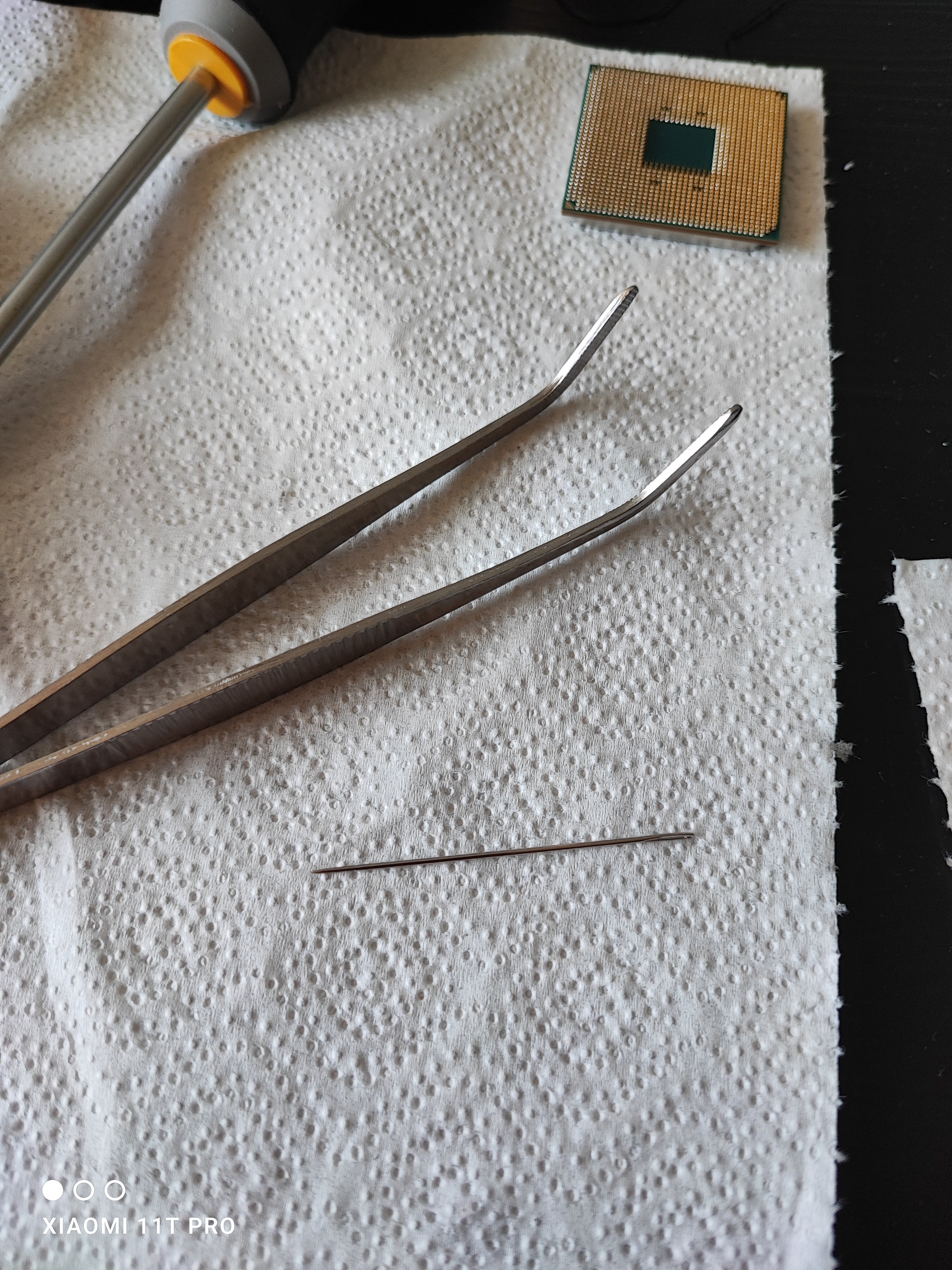

Ich habe die CPU gerade erfolgreich vom Kühler trennen können mit einer, ja ich nenne sie mal Winkel-Pinzette, die ich noch irgendwo herumliegen hatte. Die Fön-Methode war dabei echt hilfreich. Vielen Dank für den Tipp. Ein paar äußere Pins sind beim Lösen etwas verbogen worden. Das konnte ich aber mit einer Nähnadel beheben. Habe die Pinreihen alle nochmal von allen Seiten kontrolliert, ob ein Pin aus der Reihe tanzt.
Für mich sieht es so aus, als sind alle Pins an Ort und Stelle.

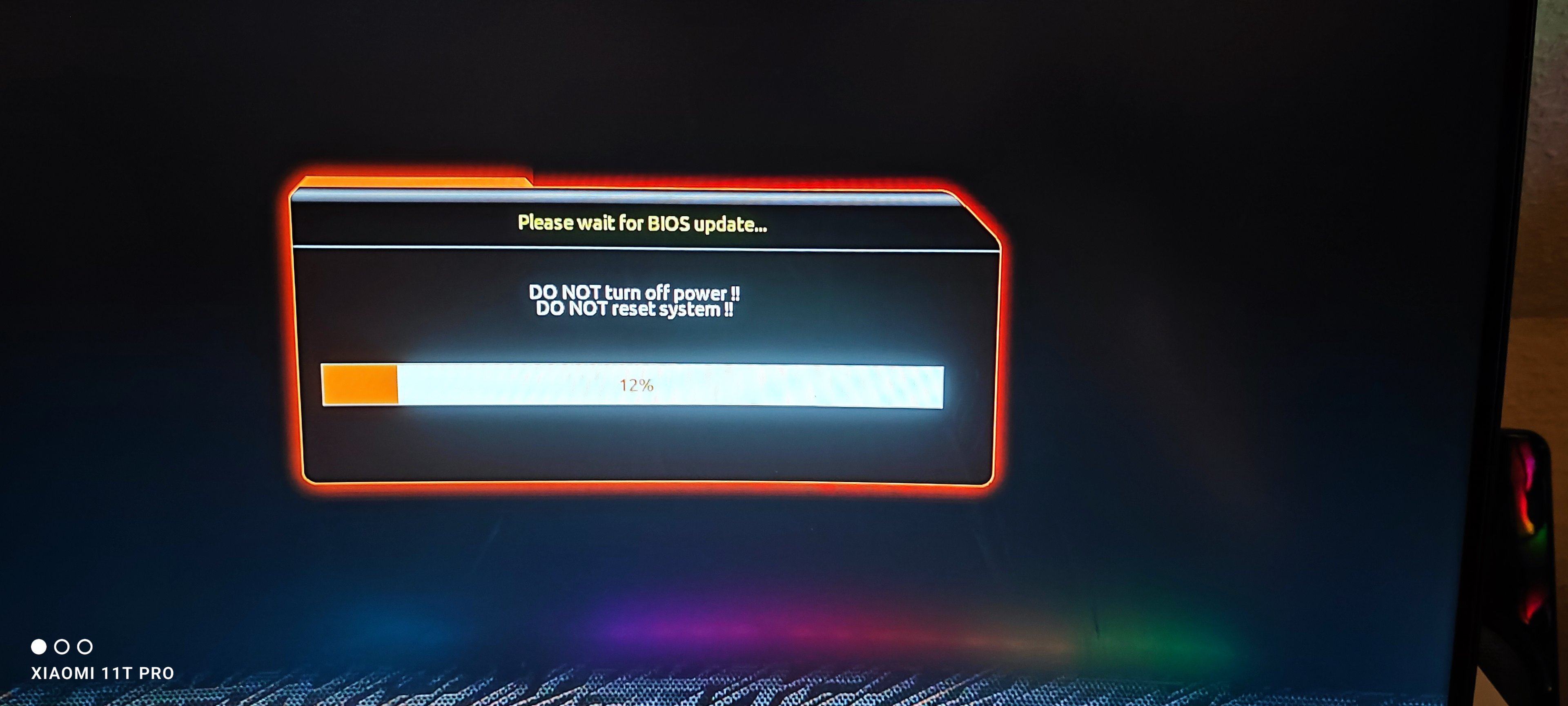

Guten Abend Leute, ich habe das BIOS Update gemacht und eben meinen PC wieder eingeschaltet. Erst dachte ich er hängt immer noch in der Schleife fest, aber er musste wohl erst einmal alles checken. Jetzt wird das Update gerade geladen.

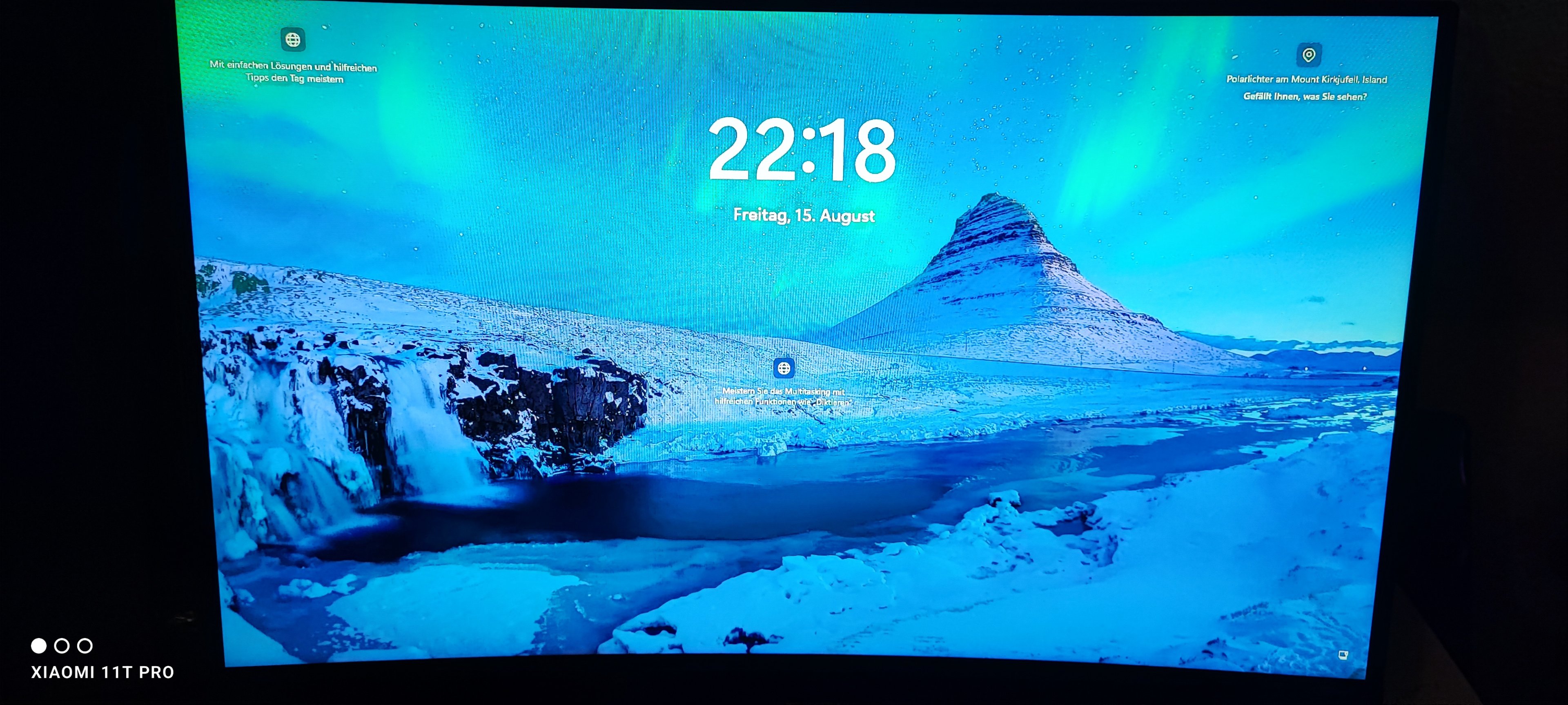

Windows ist soeben gestartet 🥳
Vielen Dank an alle, die mir mit ihren Tipps geholfen haben meinen PC wieder zum Laufen zu bekommen. Danke danke danke
Es gibt mit Gigabyte so ein ähnliches Verhalten, wo mit dem ersten Einschalten die Lüfter etwas hoch und herunterdrehen und es eine Weile dauert, bis das Bios Screen erscheint. Hat was mit dem Training der Arbeitsspeicher zu tun und das Initialisieren aller Komponente.
Schön, dass es nun aber wieder geht. 👍
