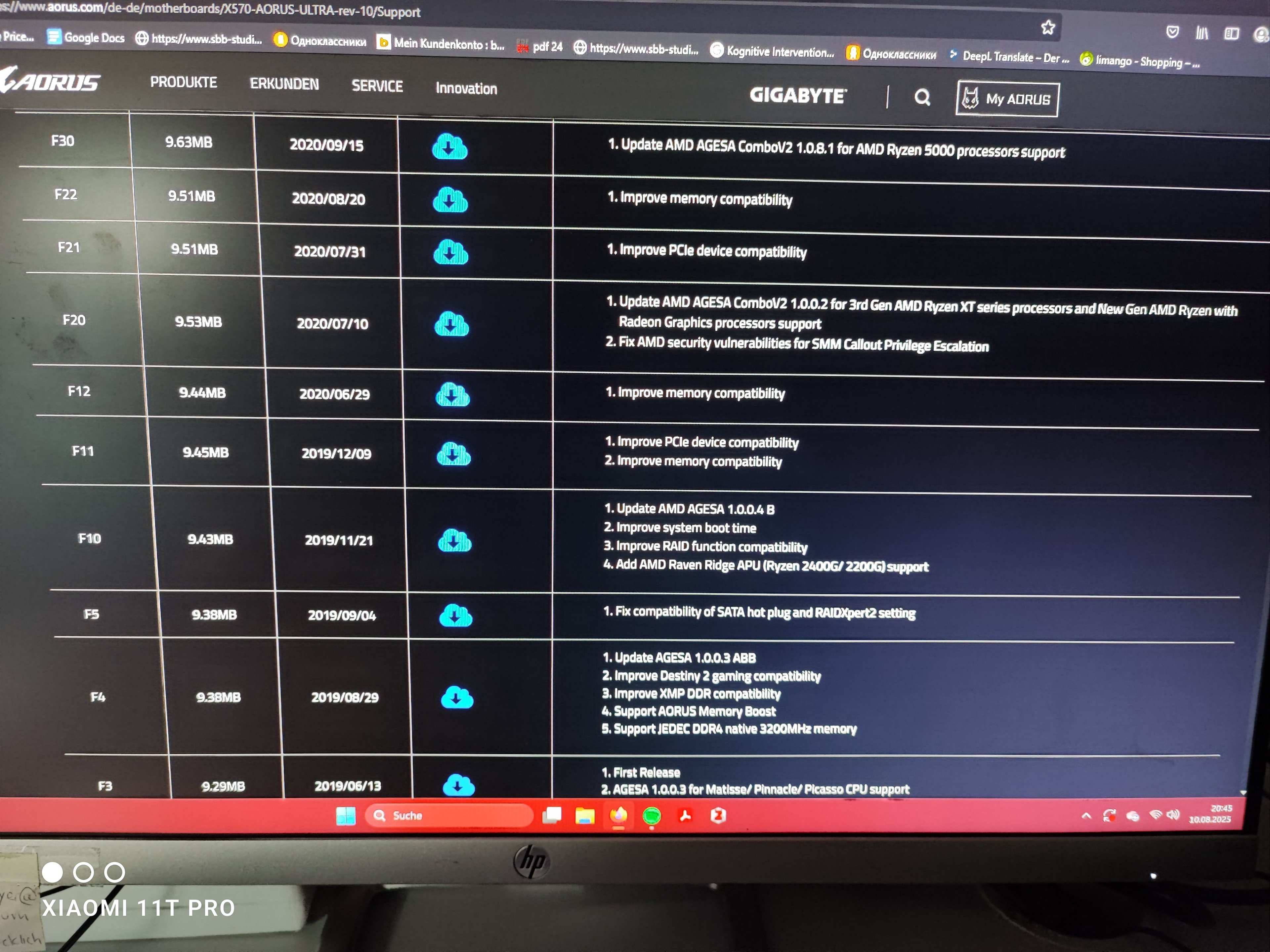

Im Video ist eine Datei schon auf dem USB-Stick drauf. Ich hab hier jetzt 12 verschiedene Dateien für mein Mainboard, die ich runterladen kann. Welche ist denn die Richtige? ist die Neuste gleichzeitig auch die beste?
Hab ja ne 3000er CPU von AMD. Nicht dass ich nachher ne Datei habe, die einen 5000er CPU Chip voraussetzt und mein 3000er nicht erkannt wird. Dann hab ich das nächste Problem.

Soweit mir bekannt werden keine Prozessoren entfernt, sondern nur mit einem Bios neue hinzugefügt und allgemeine Stabilitäts-, Kompatibilitäts-, und Sicherheitsupdates hinzugefügt/geändert.

Ich habe mir jetzt die Datei F20 herunter gezogen auf den USB-Stick. ( Weil da in der Beschreibung was mit 3rd Generation drin steht. Habe dann nach dem Entpacken die Datei umbenannt, die X570...usw. hieß in GIGABYTE.BIN und habe den Rest gelöscht. Hoffe das war richtig.

Nein, es ist nicht völlig egal. Für deine CPU benötigst du mindestens Version F3. Sinnvollerweise flasht man allerdings gleich die aktuelle Version, in deinem Fall also F39g, weil da z.B. von Haus aus alles für Windows 11 eingestellt ist, alle bekannten Sicherheitslücken geschlossen sind, und auch diverse Verbesserungen bezüglich Kompatibilität und Stabilität eingeflossen sind. Außerdem kannst du so auch eine aktuellere Zen3-CPU einsetzen, wenn du das möchtest oder benötigst. Dein Ryzen 7 3700X läuft auch mit F39g und profitiert so von allen Verbesserungen, die es bisher gab bzw. gibt.

OK also doch die aktuellste Version herunterladen, danke.

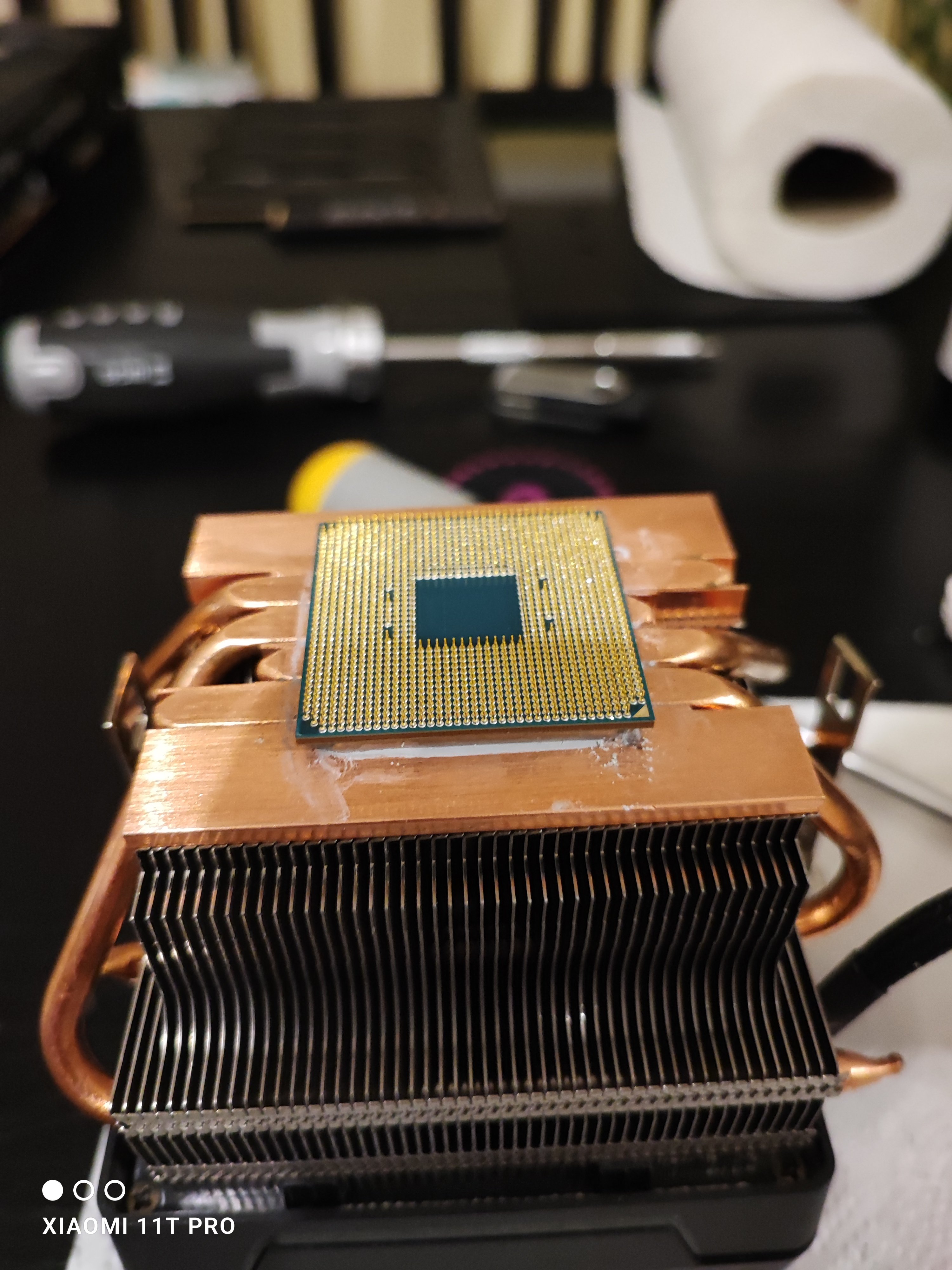

Zum 🤮, jetzt habe ich das Problem, dass die Wärmeleitpaste zwischen CPU und Kühler hart wie Stein ist. Konnte gerade den CPU Kühler nur mit Mühe und Not ausbauen und hab dann festgestellt, dass die CPU unten am Kühler klebt.
Hab erstmal geguckt, ob Pins im Chip fehlen, das ist glücklicherweise nicht der Fall.
Bekomme ich die CPU mit Isopropanol wieder vom Kühler gelöst? Spätestens beim Einbau brauche ich Komponenten ja einzeln.
Mit Isopropanol wird es schwierig, da du ja nicht zwischen CPU und Kühlkörper kommst. Ich mach das immer mit einem kleinen Holzkeil und einem kleinen Hämmerchen. Den Keil setze ich dabei in der Kante CPU-Heatspreader/Kühlkörper an. Du mußt aber darauf achten, daß die CPU beim Lösen vom Kühlkörper nicht herunterfällt und dabei beschädigt wird. Am besten wird sein, du läßt dir dabei helfen. Einer bedient Hämmerchen und Holzkeil, der andere hält Kühlkörper und CPU fest.
Achso, kontrolliere unbedingt auch, ob Beinchen verbogen sind. Die CPU muß beim Wiedereinsetzen von ganz allein in den Sockel rutschen - und zwar bis Anschlag. Wenn die CPU nicht sauber in den Sockel flutscht, sind wahrsch. ein paar Beinchen verbogen. Diese kann man z.B. mit der Klinge eines Cuttermessers vorsichtig wieder richten.
Also ein kleiner Holzkeil und ein kleiner Hammer

Ist es nicht sicherer den Kühler mit einem Haarföhn zu erwärmen, also nicht direkt die CPU anblasen, sondern den Kühler. die Wärme überträgt sich ja und die CPU müsste leichter zu lösen sein. Vielleicht ist ja sogar ein Föhn mit Temperaturanzeige im Haus.

Ja, auch das könnte man probieren. Allerdings habe ich bei komplett eingetrockneter Wärmeleitpaste mit der Fönmethode meistens keinen Erfolg gehabt. Aber Versuch macht kluch... ;-)

Die Wärmeleitpaste ist ausgehärtet, da passiert nichts außer dass der Kühlkörper sehr heiß wird. Die CPU lässt sich keinen mm bewegen
Dann muss ich mir jetzt Hämmerchen und Holzkeil besorgen. Wünsche allen eine gute Nacht. Vielen Dank für die Hilfe bis hier her.

Die CPU lässt sich normalerweise auch einfach vom Kühler trennen. Nimmt am besten einen Plastikspachtel dazu. Eine aus Metall würde auch gehen, nur kann man sich damit IHS und Kühler etwas verkratzen.
Zur Not geht auch Zahnseide oder ein reißfester Nähfaden.
Wärmeleitpaste ist kein Klebstoff, klebt aber mit der Zeit auch schön fest. Besonders die original WLP von AMD soll hier besonders schlimm sein. Nimm lieber was eigenes wie z. B. MX-5. Habe noch die gute MX-4 da, die auch noch sehr gut ist.
Das nächste Mal den Kühler immer etwas hin und her, bewegen. Dabei den Kühler noch nicht anheben. Der Kühler lässt sich nicht weit bewegen, aber das bißchen was geht, reicht aus. Irgendwann beginnt man mit sehr leichten Druck den Kühler anzuheben. Hierbei wird der Kühler trotzdem weiterhin hin und her bewegt.
Vor etliche Jahren habe ich mir auch mal einen Prozessor herausgerissen. Aber mit dieser Methode ist es mir nie wieder passiert.
