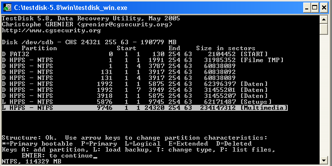

Führe mal die tiefere Suche aus und setze mal einen Screenshot.
Viele Grüße
Fiona
Erstes Bild:
Ergebnis der Tieferen Suche (die Markierte Partition möchte ich wieder haben!)
Hier verstehe ich aber nicht, warum fast alle Partitionen mit D markiert sind, obwohl diese existieren und auch der Zugriff darauf funktioniert!

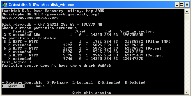

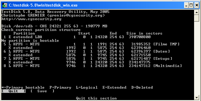

Zweites Bild:
Momentane Festplattenaufteilung (da ist die letzt Partition schon richtig erkannt!)
Drittes Bild:
Bevor ich die letzt Partition wiederhergestellt habe.
Hoffe das hilft bei der Diagnose!
Bei der tieferen Suche werden oft ältere Partitionen mitgelistet.
Da die sich aber überlappen sind die als D (deleted = gelöscht) dargestellt.
Es können keine 2 Partitionen denselben Speicherplatz benutzen.
Die Wiederherstellung kann man dann manuell setzen.
Problem ist, die Partition wird in Testdisk mit Volumennamen (Label) [Multimedia] erkannt.
Vorher war der Bootsektor ungültig (Signatur 0xAA55).
Jetzt wird der aber richtig als gültig mit NTFS, 114329 MB erkannt.
Überprüfe es nochmal unter [Advanced] / [Boot].
Wenn dort steht sectors are identical kann Testdisk diesbezüglich nicht helfen.
Wenn der gültig (repariert) ist und keine Dateien anzeigt ist es ein Hinweis, daß das Dateisystem beschädigt ist.
Teile mal mit, ob du unter p (List Files) eine Fehlermeldung erhälst oder was angezeigt wird.
Testdisk kann kein Dateisystem reparieren.

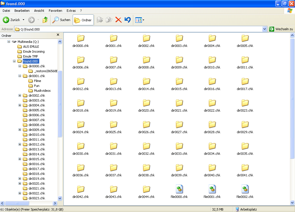

Ich habe den Orden "found.000" mal durchstöbert, in verschiedenen Ordnern finden sich Dateien und bekannte Ordner, aber nur einige Bilder lassen sich öffnen, Word Dokumente zB Nicht. gibt es eine Möglichkeit diese Dateien wieder korrekt herzustellen?
Die Programme "CHK-Mate" und "unchk" können den versteckten Ordner found.000 nicht öffnen, aber es befinden sich auch nicht viele .chk dateien dort.
Im Anhanh ein Bild der Ordnerstruktur:

Versuche vielleicht mal von den chkdsk-Ordner die Rechte zu übernehmen um die zu öffnen.
Info mal hier;
https://www.computerbase.de/forum/threads/mehrere-ordner-die-beschaedigt-sind.146015/#post-1431091
Vielleicht klappts dann.
