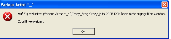

Wenn ich von Festplatte C ein ordner ausschneide und ihn nach E kopiere kommt [siehe anhang] woran liegt das? mehrere Ordner sind deswegen nicht mehr zu öffnen wenn ich rechtsklick eigenschaften mache steht da Größe 0 Byet! Und löschen kann ich die ordner auch nicht :( was kann ich tun?
Es sind nicht alle datein beschädigt nur die , die ich seit ein paar tagen kopiert habe aber hab jetzt kein plan was ich machen soll ^^

Hab die rechte nachgeschaut ich bin Administrator hab also alle rechte aber klappt immer noch nich ^^ wenn ich die wenigstens löschen könnt :(

Habs jetzt musste dem Ordner rechte geben ^^ vielen dank!
Aber wieso stellt sich die rechte um? War sonst nie so!
