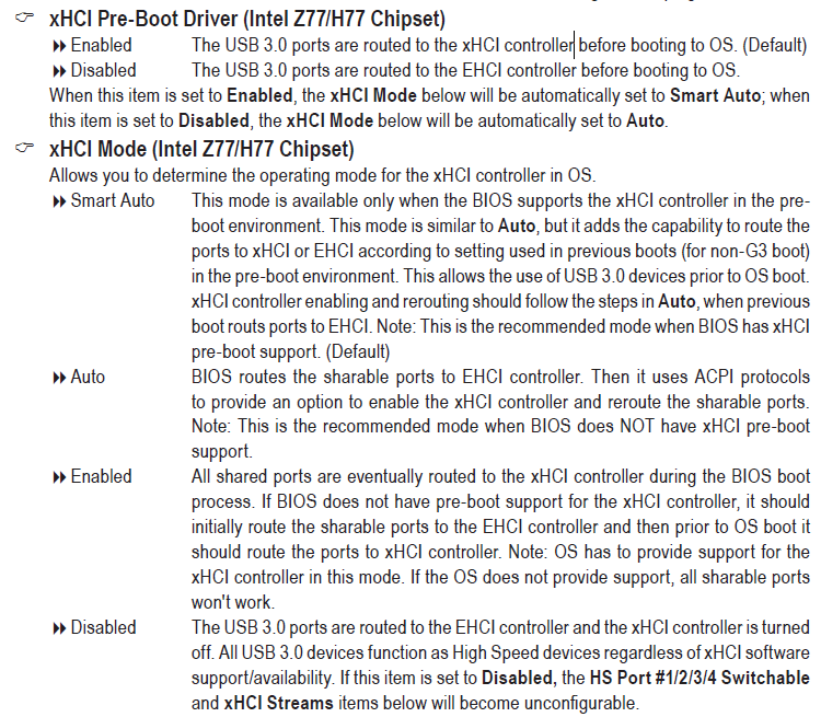

Kann mir das hier auch was bringen? Eine der Festplatten ist nämlich an USB3 angeschlossen.
(siehe Anhang)
Und ich finde dort auch Intel Rapid Start Technology speziell für SSDs.
Das aktiviere ich auch mal, oder?
