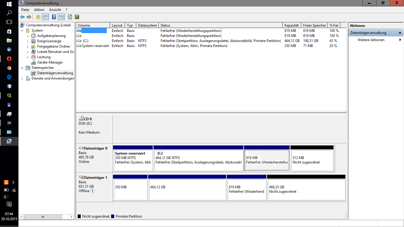

Hallo, ich habe über Nacht meine 500GB Laptop Festplatte nach der Anleitung auf eine Samsung 850 Evo geklont, allerdings bootet mein Laptop nicht von der SSD. Starte ich den Rechner mit der neuen Festplatte komme ich direkt zur Windows Reparatur.
Kann mir irgendwer weiterhelfen? Hab ich irgendwelche Einstellungen vergessen? Ne Idee, woran das liegen könnte?
In der Datenträgerverwaltung wird die geklonte SSD auch "richtig" erkannt...

Was wird denn an 'Offline' richtig erkannt? Da stehen nur die Größen, alle weiteren Informationen fehlen. Da ist alles Grütze ^^ Ich würde es nochmal neu machen.
Und wenn das Samsung Tool die nicht erkennt, würde ich von ganz anderen Problemen ausgehen.
