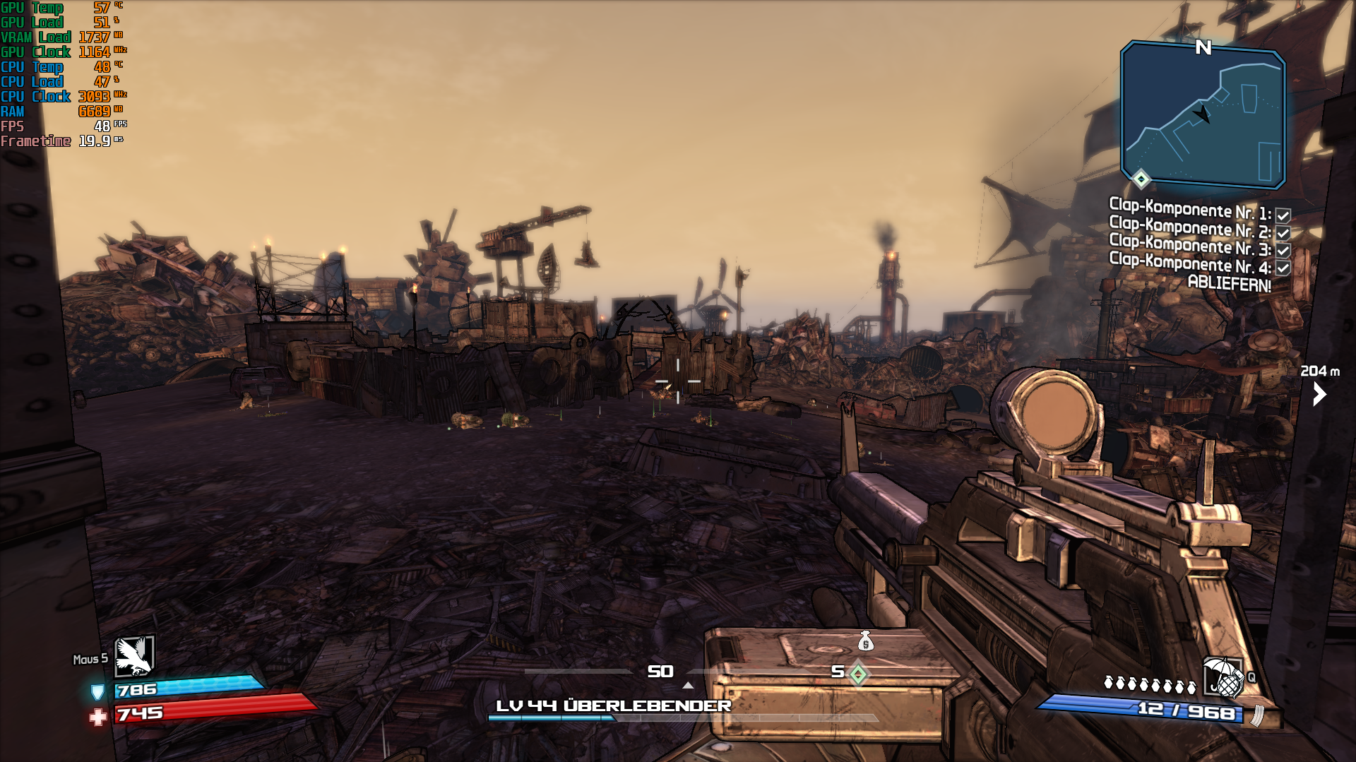

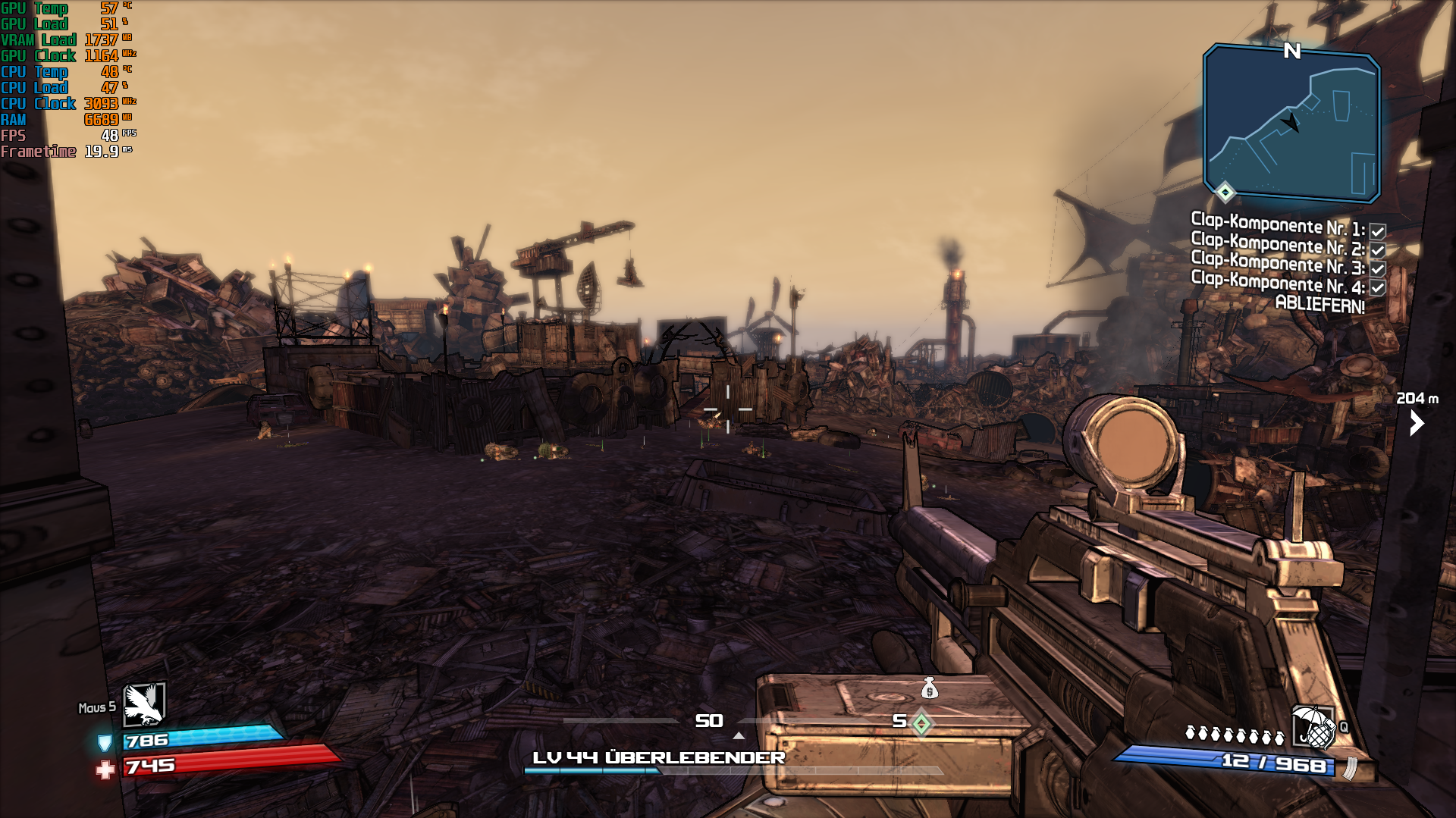

Nun ist mir aber folgendes aufgefallen. Nachfolgend ein Screenshot einer etwas umfangereicheren Szene mit Blick in die Weite. Die Frames brechen hier deutlich ein, soweit so schlecht. Was ich aber nicht verstehe, sowohl CPU als auch GPU sind kaum ausgelastet, auch RAM und VRAM laufen nicht voll. Was genau limitiert in dem Moment?

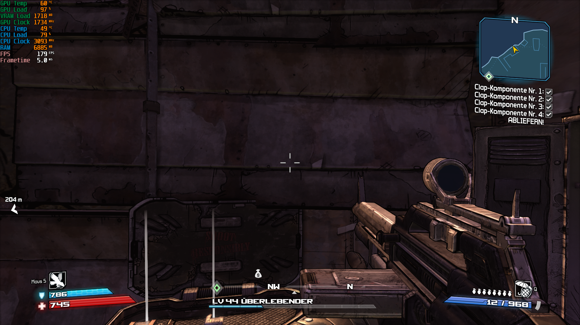

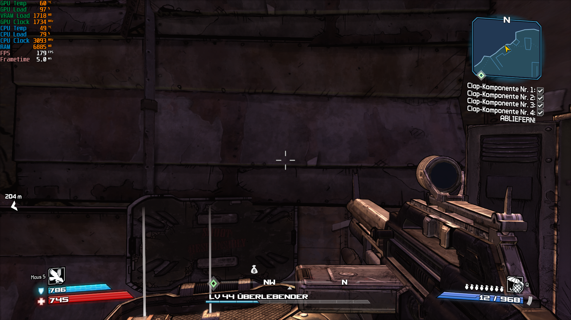

Dreh ich mich um und schau gegen eine Wand ist alles normal, GPU-Load nahe 100%, auch CPU-Auslastung steigt an.
816395

CPU-Limit. Du hast ja mehr als einen Kern. Beim 4-Kerner kann schon bei angezeigter 25%-Auslastung ein Limit vorliegen.
Das ist mir schon klar. Aber warum steigt die CPU-Auslastung in Screen 2 dann weiter an? Müsste die nicht ebenfalls bei ca 50% verharren?
Nein, Du liegst klar im CPU Limit. Solange Deine GPU Last nicht 97%+ beträgt, liegst Du einfach im CPU Limit =). Deine CPU kann Deine GPU nicht mit genug Daten "füttern" -> geringe GPU Last.
Im ersten Bild geht die Kiste in die Knie und im 2. kann die wieder richtig sich austoben an der Wand^^

@Black Lion Das geht bei Bild 2 iO da dort die Render Distanz z.B. 5m ist und nicht wie in 1 bei z.B. 500m. Das ganze Gebiet muss für die Grafikkarte verarbeitet werden, weshalb du mit ziemlicher Sicherheit im CPU Limit hockst. Dein Arbeitsspeicher mit 1333mhz macht dies nicht gerade sonderlich besser, denn im CPU Limit hilft schnellerer Arbeitsspeicher oftmals (auch wenn nur geringfügig)

cpu muss beim blick in die ferne mehr tun. sie schafft dank der krüppel engine aber nicht mehr als die Graka könnte weshalb die gpu nicht komplett ausgelastet ist.
beim blick in die wand ist es so dass die cpu mehr fps raushauen kann als die gpu und deine Graka macht dicht :)
schau nur auf die gpu load. rest ist relativ egal.

Ich sehe hier zwei Erklärungsmöglichkeiten, beide aber in einer Unschönheit der Engine zu suchen.
Variante 1: Die Bandbreite ist das Limit. Durch die hohe Sichtweite müssen mehr Daten geladen werden - eventuell ist Borderlands ja so blöd und ackert permanent auf der HDD herum. Falls SSD streich das. Könnte natürlich auch am RAM liegen, werden die Daten permanent auf die GPU geschaufelt anstatt dort gecached zu werden, na dann Halleluja. Halte ich aber eher für unwahrscheinlich, dass es tatsächlich an der Bandbreite liegt.
Variante 2: Die CPU ist schuld. Eventuell ist die Engine nicht in der Lage, die Vorarbeit für (entfernte) Objekte zu parallelisieren - dann wäre hier quasi ein Kern auf Anschlag und nochmal fast 25% für den Rest der Engine zuständig, der parallelisierbar ist. Siehst du nicht viel im Bild, hat quasi der "(ranged)object-Thread" kaum was zu tun und gut parallelisierbare Aufgaben können die restlichen Kerne auslasten - deshalb kommst du hier höher als 50%.
Kurze Erklärung zu Variante 2: Multithreading ist leider etwas komplizierter als "kann n Kerne auslasten". Jeder Thread läuft erstmal parallel. Das gesamte System kann so schnell rechnen, wie der langsamste Thread zum synchronisieren braucht. Sind die Aufgaben gut ausbalanciert, dann hast du eine ideale Auslastung der CPU-Kerne, die immer einen ganzzahligen Anteil der Kerne auslastet. Sind die Aufgaben aber unausgeglichen, dann hast du einen Thread auf Anschlag und die anderen auf Halbmast. Dann sind 76% also z.B. 25% + 20% + 15% + 16%. Oder sogar 25% + 1% + 1% + 2% + .... und so weiter. Und immer in dem Moment, indem die Threads synchronisiert werden, warten alle anderen auf den langsamsten. Es muss übrigens nicht jeder Thread mit jeden Thread synchronisiert werden, sonst würde die Auslastung ja ständig auf Einkern-Last zurückfallen, wenn auch nur für kurz. Ich hoffe, das reißt ein wenig an, warum das trotzdem ein CPU-Limit sein kann (und wahrscheinlich auch ist).
