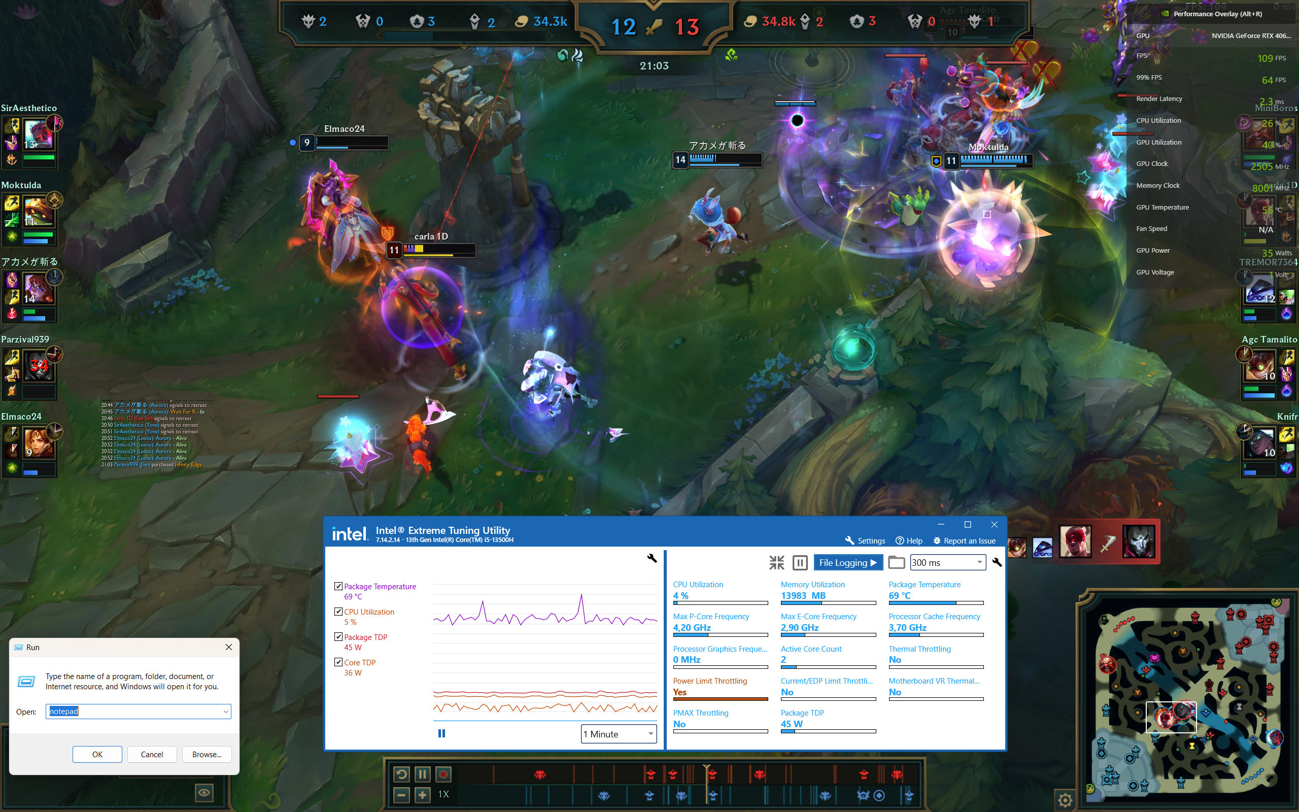

Ich wollte gerne nochmal eine Rückmeldung geben. Ich bin mit der Performance von LoL einfach nicht zufrieden. Öfter mal gibt es Frame Drops auf unter 100 FPS und jetzt habe ich die Ursache gefunden. Es ist ein Power Limit Throttling. Die CPU hat eine TDP von 45W und daran ändert leider weder der Lenovo Vantage Performance Mode etwas, noch wenn ich im Custom Mode die TDP erhöhe.
Im Screenshot der Intel Extreme Tuning Utility sieht man es sehr gut. Die CPU wird auf dauerhaft 45W beschnitten obwohl die Temperaturen bei 69° sind.

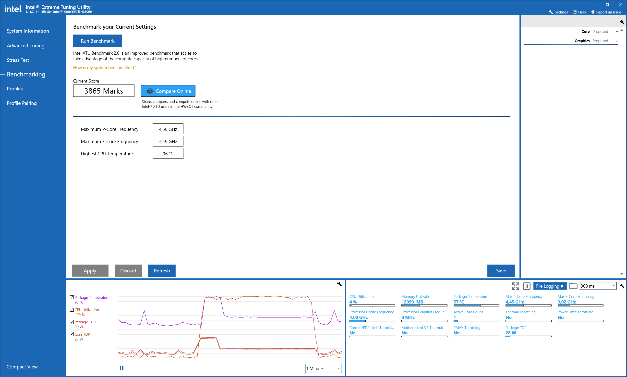

Lasse ich den Intel Benchmark laufen, dann sieht man es noch deutlicher. Am Anfang darf die CPU 100W ziehen, danach wird sie wieder auf 45W beschnitten.

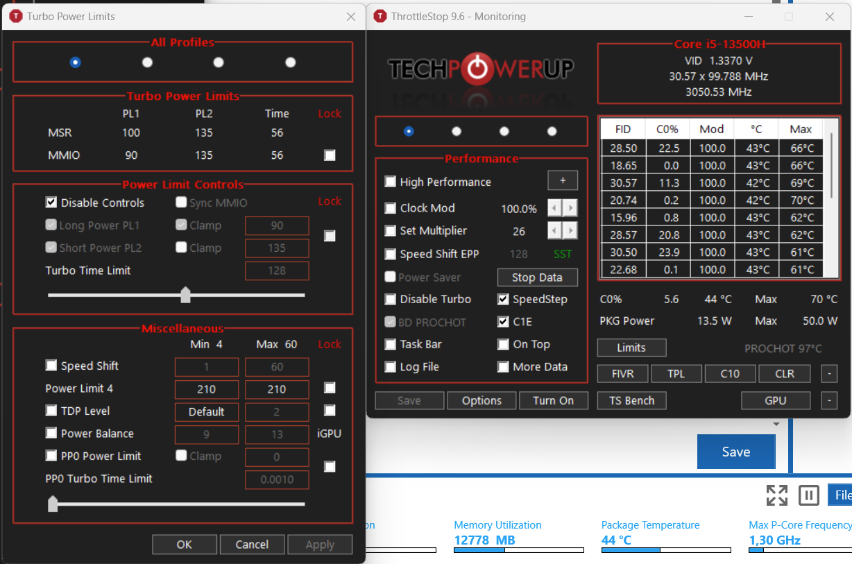

Bringt aber leider auch nichts. Im Intel Benchmark wird ja ohnehin eh nur die CPU genutzt, da dürfte ja eh nur das CPU/Platform Long Term Power Limit greifen, denn: "The setting value of maximum power consumption during continuous operation with pure CPU or AMD Smart Shift System load. The higher the value, the greater the performance of the CPU or System and the greater heat dissipation capacity required."

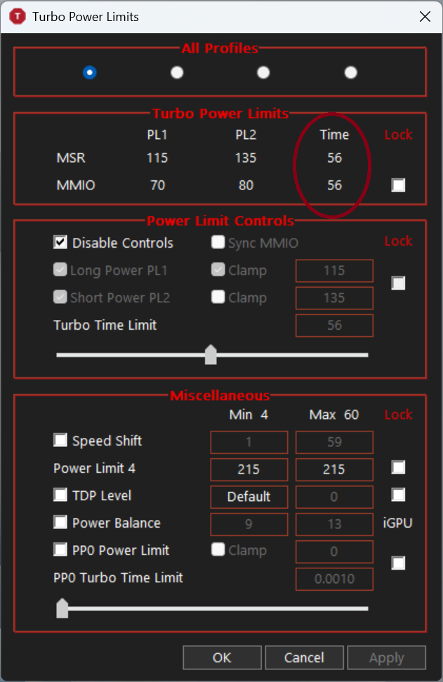

Bei CPU only Anwendungen erst Short für 28sek. oder 56sek. oder länger je nachdem wie Lenovo es für dieses Model vorgesehen hat und danach LongTerm und unter Beachtung der CPU Temp limits wenn diese nicht überschritten werden. Ich glaube Throttelstop liest das aus wie viele Sekunden es sind einfach mal auf TPL im Hauptfenster klicken wenn du es ausführst.
Man kann das auch in der Intel ETU einstellen. Das steht schon seit 3 Tagen bei mir auf 128s (default waren 56s), aber ich sehe davon nur ca. 4 Sekunden 🤣

Die Turbo Boos Time zu erhöhen bringt nichts weil es fest einprogrammiert ist soweit ich weiß und wie ich sehe bist du bei 99W CPU Power ehh bei 95°
