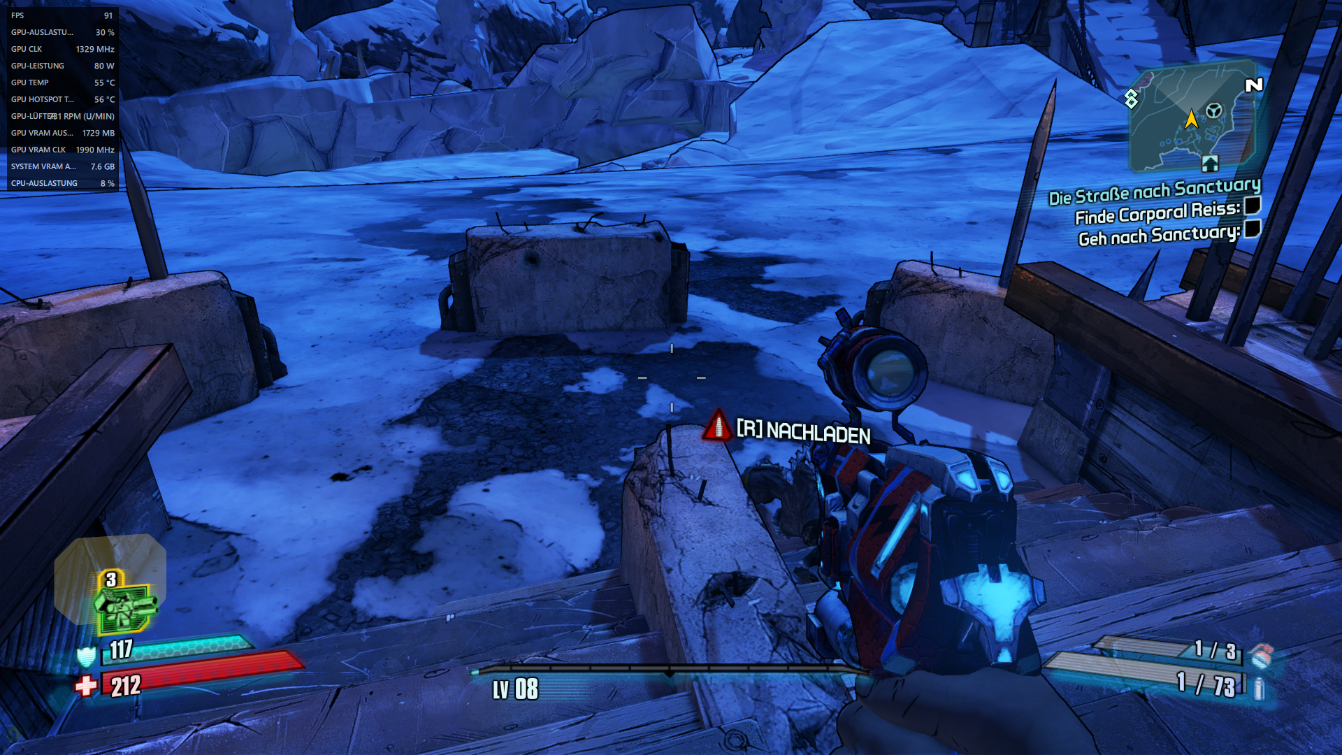

ertstaunlicherweise sind dieses mal keine Ruckler aufgetaucht. Oben links sieht ihr die Überwachung. Die CPU Auslastung ist bei 8 %. Ich muss das nochmal ein paar Tage beobachten. Wenn es wiederkommt, dann melde ich mich. Euch fällt aber nichts an den Werten auf oder `?

Die CPU ist uninteressant bei der Betrachtung, so schnell wie der Scheduler die Tasks über die Kerne verteilt, kommen die meiste Programme eh nicht hinterher.
Die GPU ist nur zu 30% ausgelastet, entweder ist da ein Limit (VSync und co.) gesetzt oder die CPU ist überfordert und kann die GraKa nicht auslasten; sprich CPU-Limit.
Wie kann die CPU bei 8 % überfordert sein, wenn ich fragen darf ?
das verstehe ich nicht
Wenn von 12 Threads nur einer wirklich ausgelastet ist kommt das hin. Spiele lassen sich nur bedingt parallelisieren, und selbst dann braucht es einen Koordinations-Thread, der alles wieder zusammenführt.
Prinzipiell gibt es 2 Fälle, wenn andere Limits wie VSync und co. ausgeschlossen sind, GPU- und CPU-Limit. Ersteres ist einfach durch die GPU-Auslastung (>98%) zu erkennen. Letzteres durch eine GPU-Auslastung <98%, hier limitiert die CPU, und schafft es nicht die GPU auszulasten.
