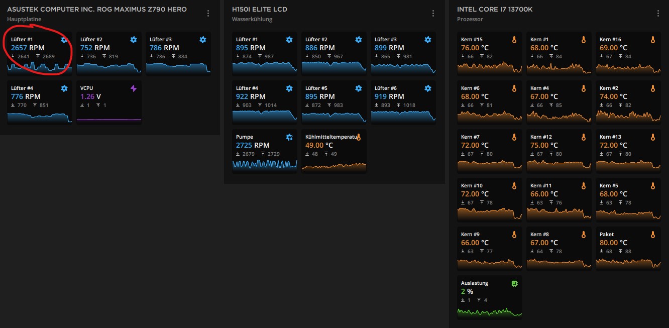

Ich hab 10x 120mm Corsair iCUE QL120 RGB Lüfter in meinem System verbaut und scheinbar macht nur einer Probleme mit der Lautstärke.
Eins vorweg, ich hab die nicht selber in meinem System verkabelt, aber ich versuche die Konstellation so gut es geht zu schildern.
Ich hab alle Lüfter einzeln getestet und nur der einzelne Lüfter der die Luft aus dem Gehäuse bläst macht diese Lautstärke,
er lässt sich weder mit SpeedFan konfigurieren, noch hält er sich scheinbar an Bios Lüfterkurven.
Laut iCUE und asus armory läuft er mit über 2600 rpm. Ein wert den ich eher für die Pumpe halten würde.
Die kann ich aber je nach Einstellung Leise bis Intensiv einstellen (2300 - 2700 rpm), die werte dürften stimmen weil sie bei letzterem minimal hörbar ist.
Der Asus Fan Expert 4 (Desktop Lüftertool inerhalb asus armory crate) hatte nur kurzzeitig Erfolg. Da scheinbar die ausgelesenen Werte nicht stimmen und ich jedes mal von Hand nachjustieren muss.
Da die 3 front Lüfter (IN) und die 3 des Radiators (CPU AiO OUT) mit dem Corsair Comander Core verbunden sind, lassen sich diese perfekt mit der iCUE Steuerung überwachen.
Die restlichen Lüfter musste ich über das Bios steuern, immerhin klappt die RGB Beleuchtung für alle 10 (für mehr FPS :D)

Grundsätzliche Frage wäre, was passiert wenn ich den hinteren Lüfter mal komplett ausstecke, startet ein Mainboard ohne angeschlossenen CPU Lüfter?
Gaming Temperaturen wären 75-85° für ein ansich silent system, wenn der eine Lüfter mitmachen würd.....

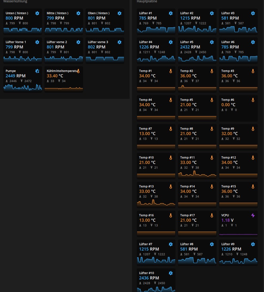

Hier z.B. die Drehzahlen und Temps bei COD MW2:
Leute, das ist kein Lüfter!!!!!!
Das sind die RPM der Pumpe!!!!!
Ein Blick ins Handbuch verrät, dass die Pumpe zusätzlich einen 4 Pin Lüfteranschluss hat. Dieser hat aber nur ein Kabel ausgeführt, nämlich das Signal für die Drehzahl, welche dann damit angezeigt wird.
Eigentlich ist dieser Anschluss nicht nötig. Er ist nur für MBs, welche ein Signal am CPU-Header erwarten.
@sickgaming
Stell mal die Drehzahl der Pumpe in iCUE um, und du wirst feststellen, dass sich der Wert von CPU Fan an deinem Mainboard dann ebenfalls verändert. Bei 2600 RPM dürfte die Pumpe in iCUE gerade auf balanciert stehen.
Fazit: alles in Ordnung bei dir! 😉
Und wie erklärst du dir dann anhand der BIOS-Screenshots, dass es zusätzlich noch die Werte zur Pumpe gibt, die sich von denen der CPU-Lüfter-RPM unterscheiden?

Allgemein zu den hier besagten ca. 2600 RPM: da kann irgend etwas nicht stimmen. Das muss ein Auslesefehler sein, denn die QL 120er Lüfter drehen nur mit maximal 1500 u/min.

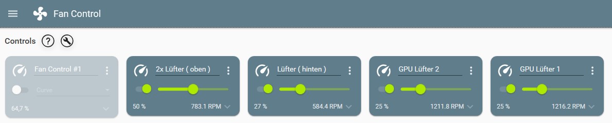

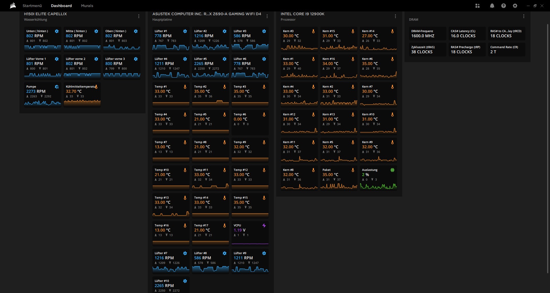

Ich habe die selbe AIO und bei "Intensiv", kann man es deutlich hören.
Die 2600 rpm, sehe ich auch als Auslesefehler an, weil diese Lüfter maximal mit ~ 1500 rpm laufen können!
Bei mir ist das auch kein Lüfter, weil habe nur 9 Lüfter im Gehäuse + 2 an der GPU und keiner läuft auf dieser Geschwindigkeit, weil sonst würde ich es auch hören. 😸
Der hintere Lüfter läuft bei mir auf ~ 600 rpm / 27%, weil sonst fängt er schon, mit dem rattern an.
Das ist kein Auslesefehler, weil hier wie ich schon schrieb die RPM der Pumpe ausgelesen werden.
Du kannst dir auch Videos zu den Corsair AiO ansehen, dort wird es auch gezeigt.
Siehe auch hier aus dem Manual einer Corsair AiO
Reaktionen: DJMadMax
Ich habe die Pumpe mal auf "Balanciert" gestellt und schon ändert sich auch der Wert.
Es ist die Pumpe, egal ob bei Lüfter #5 oder auch #10.

Ich werd mal versuchen, die Plugins (Asus, Nvidia) in iCUE zu deaktivieren, vielleicht liegt es daran das die BIOs Lüftersteuerung ignoriert wird.
Der Screenshot war unter CoD MW2, und da sind alle 9 anderen Lüfter nicht mal auf 1050 rpm gekommen!
Nur der eine ist somit laut.
Einen anderen Lüfter hab ich mal auf max laufen lassen (bis zu 1775 rpm erreicht). Somit wäre auch möglich, dass der CPU Lüfter auf 100% läuft aber falsche RPM werte ausgibt.
Wenn die Lüfter Pumpen rpm Theorie stimmt wird der eine Gehäuse Lüfter ja gar nicht ausgelesen (also RPM technisch).
Das ist auch möglich, ich hab mal einen der leisen Lüfter auf den Wert gesetzt. Der eine "Problemlüfter" dreht sich so schnell, dass er Vibrationen erzeugt welche die Lautstärke zusätzlich erhöhen.
Versuche mal die nächsten Schritte:
iCUE Fremd Plugins deaktivieren
Kabel des Lüfters verfolgen
Den Lüfter abstecken
EDIT:
Vermutung von motorazrv3 bestätigt
Die Angabe des CPU Lüfter hängt tatsächlich von der Pumpe ab.
=> Mein Problemlüfter gibt nirgends Werte aus, vermutlich ist er der fehlende Chassis Fan 1?

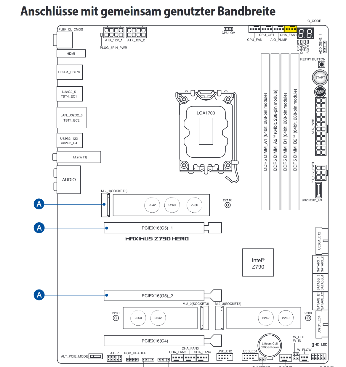

Die am Motherboard angeschlossenen Lüfter laufen über Bios wie gewünscht auf 700 rpm ständig. Das klappt super, auch ohne iCUE anbindung (bis aufs Auslesen und RGB).
Kann ich über die Mainbaord Anleitung rausfinden wo der Anschluss für den fehlenden Chassis Fan 1 ist?
Wenn ich den Problemlüfter dort anschließ sollten ja alle probleme gelöst sein.
sollte der gelb markierte sein

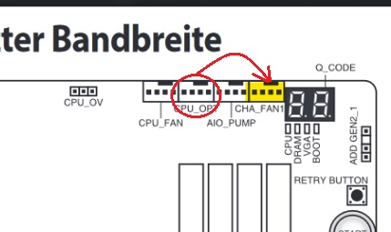

CASE CLOSED
Wtf, ich danke euch.
Ich hab leider vom PC zusammen Bau nur Basis wissen und vor Motherboards irgendwie Respekt.
Aber die Lösung war einfach den Problemlüfter (war auf CPU_OPT) auf CHA_FAN1 zu stecken!!!!!!
Das ist der easiest FIX ever, jetzt hab ich ein komplett silent System. Das keine 90° erreicht.
Ich musste nicht mal zum Kabelmanagement, weil der Fan1 gleich daneben platziert war.
War das eigentlich ein Build Fehler den auf CPU_OPT zu Stecken? Oder macht das theoretisch Sinn?
(wie gesagt wurde nicht von mir zusammen gebaut)
