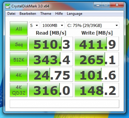

Hier sind mal die testergebnisse, welche ich gemacht habe als die SSD an den im Tower eingebauten kabeln angeschlossen war:
Das sind doch normale Werte oder nicht?

Ok
