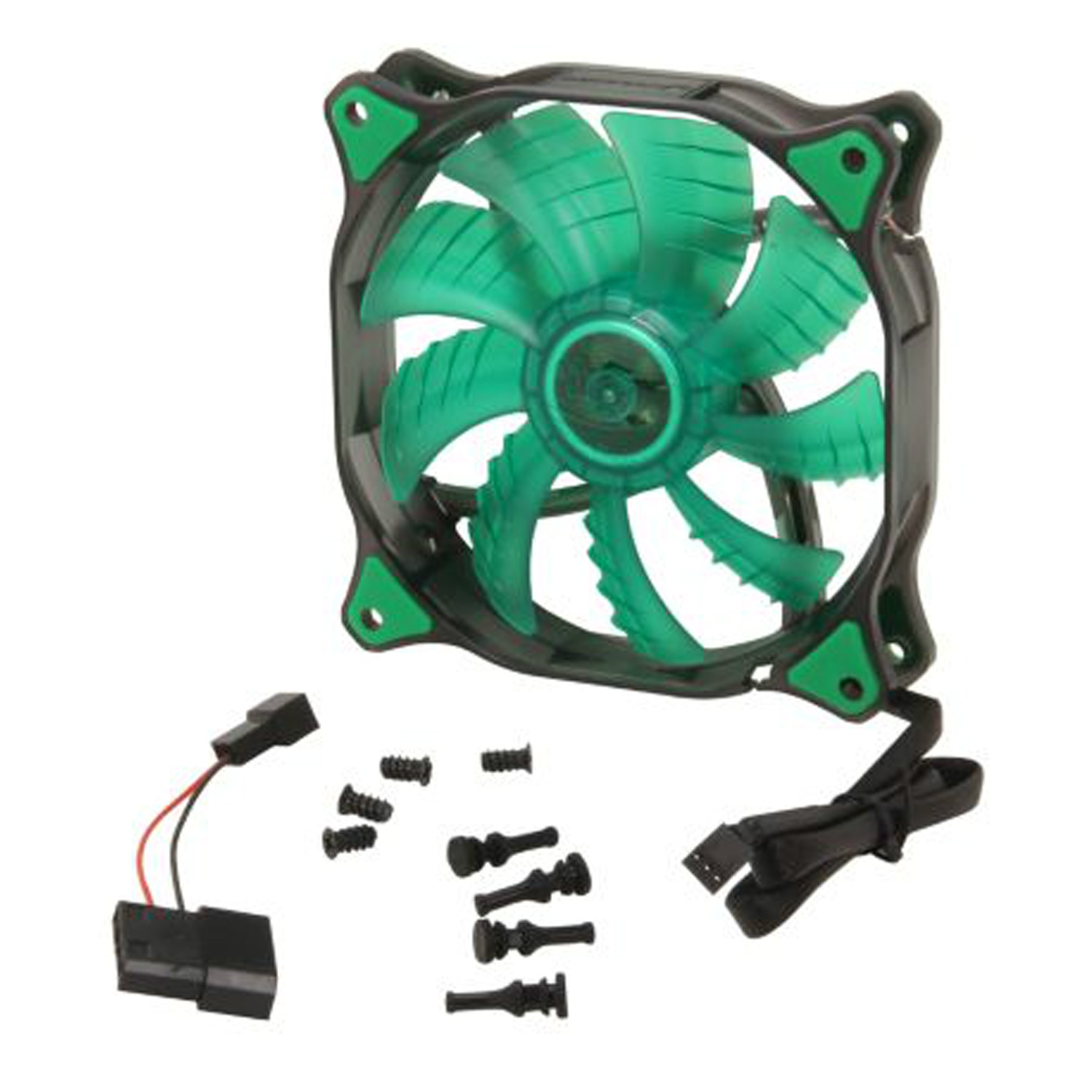

Hallo
Ich habe mich in die Lüfter der relativ unbekannten Marke: Cougar verliebt.
Die Förder und Druckwerte sowie Lautstärke sind ein Traum, da kann das Noctua Zeug nicht mit halten.
Die sind sehr Hochwertig verarbeitet und fühlen sich gut an.
Sehen gut aus.
Sind extrem leise und sehr sehr leichtgängig wegen dem Hydraulik lager.
Sind relativ Günstig.
Ich hab dennen 5 Sterne gegeben, die sind jetzt schon paar Monate im einsatz, und dort kein klackern oder rattern.
@bady89
Ich bezweifle stark, dass diese Lüfter auch nur in die Nähe der Qualität und Leistung von Noctua-Lüftern kommen. Die Werte des Datenblattes sind - wie hier bereits mehrfach dargelegt - völlig irrelevant, da nicht praxisbezogen.
@ Leli196:
du verstehst das nicht. Noctua ist einfach scheisse. lies dir das hier durch, dann wirst du es verstehen.
@ bady89: ziemlich hässlich mMn:D
