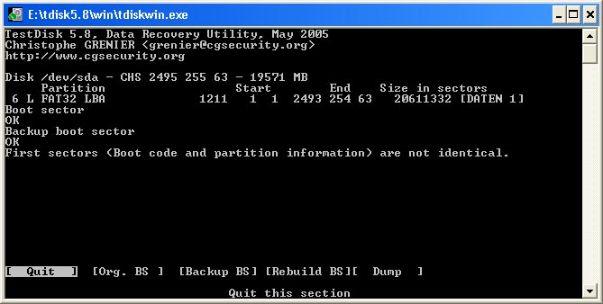

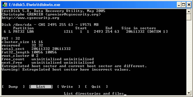

- Hab's gleich mit TestDisk5.8 versucht, eine Analyse ergab, dass der BS "bad" war, der Backup BS "OK", mit der Meldung "Partition Sector doesn't have the endmark 0xAA55" u. dass die beider Boot Sektoren unterschiedlich sind.
- So, da habe ich ein BS Backup gemacht, und hat leider nicht so toll geklappt. Die Folge ist ein EXTREM langsam bootendes und reagierendes WinXP. Außerdem erscheint jetzt beim versuchten Zugriff auf die Partition "Auf F:\ kann nicht zugegriffen werden. Die Datei oder das Verzeichnis ist beschädigt und nicht lesbar.".
- Vom Doppelklick auf das Icon bis zur Fehlermeldung vergeht gut 1 Minute.

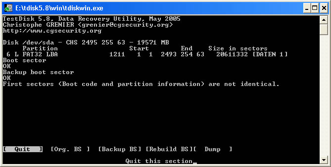

- Vom jetzigen Stand habe ich von TestDisk ein paar Screens angehängt. Hab' ich so in noch keinem Thread und keiner Hilfe gefunden.
Im Moment habe ich nochmal einen kompletten Scan durchlaufen lassen (TestDisk_5.jpg) und lass das mal so stehen bis ich 'ne Antwort von euch hab'.
Die Partition wurde und wird in TestDisk problemlos erkannt (vor dem Backup allerdings ohne die Laufwerksbezeichnung "Daten 1") und die angezeigte Dateistruktur war und ist auch korrekt.

Nach [Rebuild BS] werden bei dem gebildeten Bootsektor unkorrekte Werte angezeigt.
Speichere da mal nichts ab.
Bestätige in Testdisk bei Analyse durch, bis du unten [Search] siehst.
Lasse es bitte durchlaufen.
Da werden Partitionen auch anhand von Bootsektor und Backup Bootsektor-Informationen angezeigt, da Testdisk die in den Cylindern sucht.
Setze mir mal einen Screenshot.
Ansonsten wenn dort nichts gefunden wird, könntest du erstmal auch Datenrettungssoftware in Betracht ziehen.
Viele Grüße
Fiona

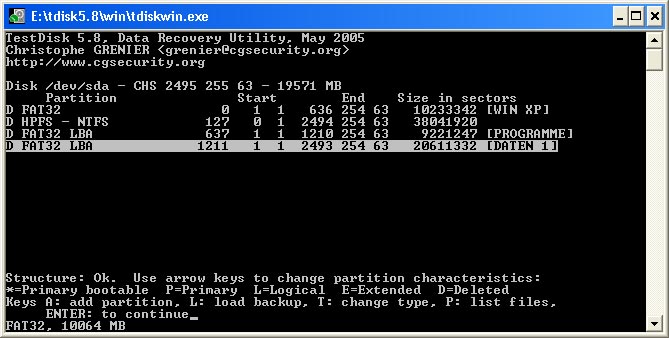

So, hab mal den gewünschten Screenshot angehängt.
Funktioniert das Rebuilden eigentlich nicht? TestDisk sollte dabei doch die Partitionstabelle anhand der gefundenden Partitionsinformationen oder Ordner - u. Dateistruktur neu erstellen oder versteh' ich da was falsch?
Bin mir mittlerweile nicht mehr sicher ob ich [Rebuild BS] und [Write!] schon probiert oder nur [Backup BS] angewandt hab'. Sollte ich das mal versuchen?

Es werden nicht mehr Partitionen gefunden.
Der Bootsektor wird bei der Partition Daten 1 als gültig ausgegeben.
Daher kommst du an dieser Stelle nicht weiter.

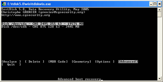

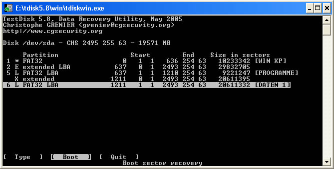

Bevor ich dir als Tip Restorer2000 Pro empfehle und du nicht genau weißt ob du Rebuild ausgeführt hast oder nicht, hätte ich gerne noch ein Screnshot vom Menü [Advanced].
Markiere dort die Partition Daten 1 und bestätige bei [Boot].
Davon hätte ich noch einen Screenshot.
Grund ist, in deinem dritten Bild ist der Bootsektor OK und der Backup Bootsektor auch.
Die sind aber unterschiedlich.
Viele Grüße
Fiona

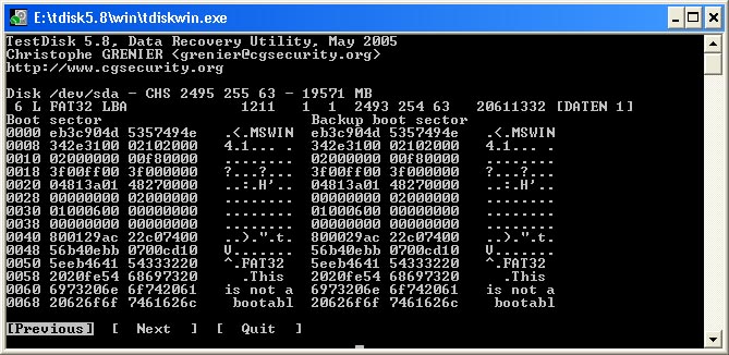

Hab nun den gewünschten Screenshot von [Boot] angehängt (TestDisk_8), und den aus [Advanced] (TestDisk_7). Wusste nicht genau ob du den auch brauchst.
Einen Screenshot aus [Dumb] hab' ich auch mal angehängt (TestDisk_9).
Da ist mir aufgefallen, dass sich BS und Backup BS in Zeile 40 unterscheiden, der Rest ist bis zur letzten Zeile komplett identisch.
Was mir noch eingefallen ist: Als ich damals ein BS Backup gemacht habe, kam in TestDisk die Meldung, dass beide BS identisch wären. Anschließend hab ich neu gebootet, bin bei TestDisk nochmal auf [Boot], und der Zustand war wieder wie vorher (.... not identical).

Da der Bootsektor jetzt auch gültig ist und unterschiedlich zum Backupsektor, kannst du es nochmal mit Backup BS testen.
Normalerweise sind hinterher beide identisch.
Wenn wieder das Problem auftritt und du keinen Zugriff auf die Daten erhälst, überlege dir Datenrettungssoftware.
Viele Grüße
Fiona

Verstehe ich nicht, daß der nach Neustart nach Backup BS nicht mehr identisch ist.
Sollte eigentlich nicht passieren.
Kenne hierbei nicht die Ursache.
Sieht fast so aggressiv aus wie ein Virus.
Kann das sein?
Hatte hier gerade mit Rebuild BS und Fat32 gute Erfahrung.
https://www.computerbase.de/forum/threads/250-gb-externe-festplatte-weg.136839/
Hilft aber bei dir anscheinen auch nicht, da dort inkorrekte Werte angezeigt werden.
Siehst du hier;
https://www.computerbase.de/forum/attachments/testdisk_5-jpg.28317/
Daher ist es besser und sicherer Datenrettungssoftware einzusetzen.
Es ist auch gut mit Datenrettungssoftware zur Diagnose mit einer Testversion zu scannen und zu überprüfen in welchen Zustand die Daten sind.
Dabei sieht man oft ob Dateisystem und Dateien beschädigt sind.
Wo in deinem Fall bis jetzt ja alles hindeutet.
