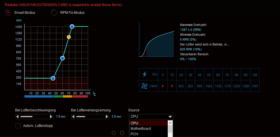

Bei meinem ASUS Board kann Ich bei jeden Lüfteranschluss die zu verarbeitenden Temperatur einstellen.
