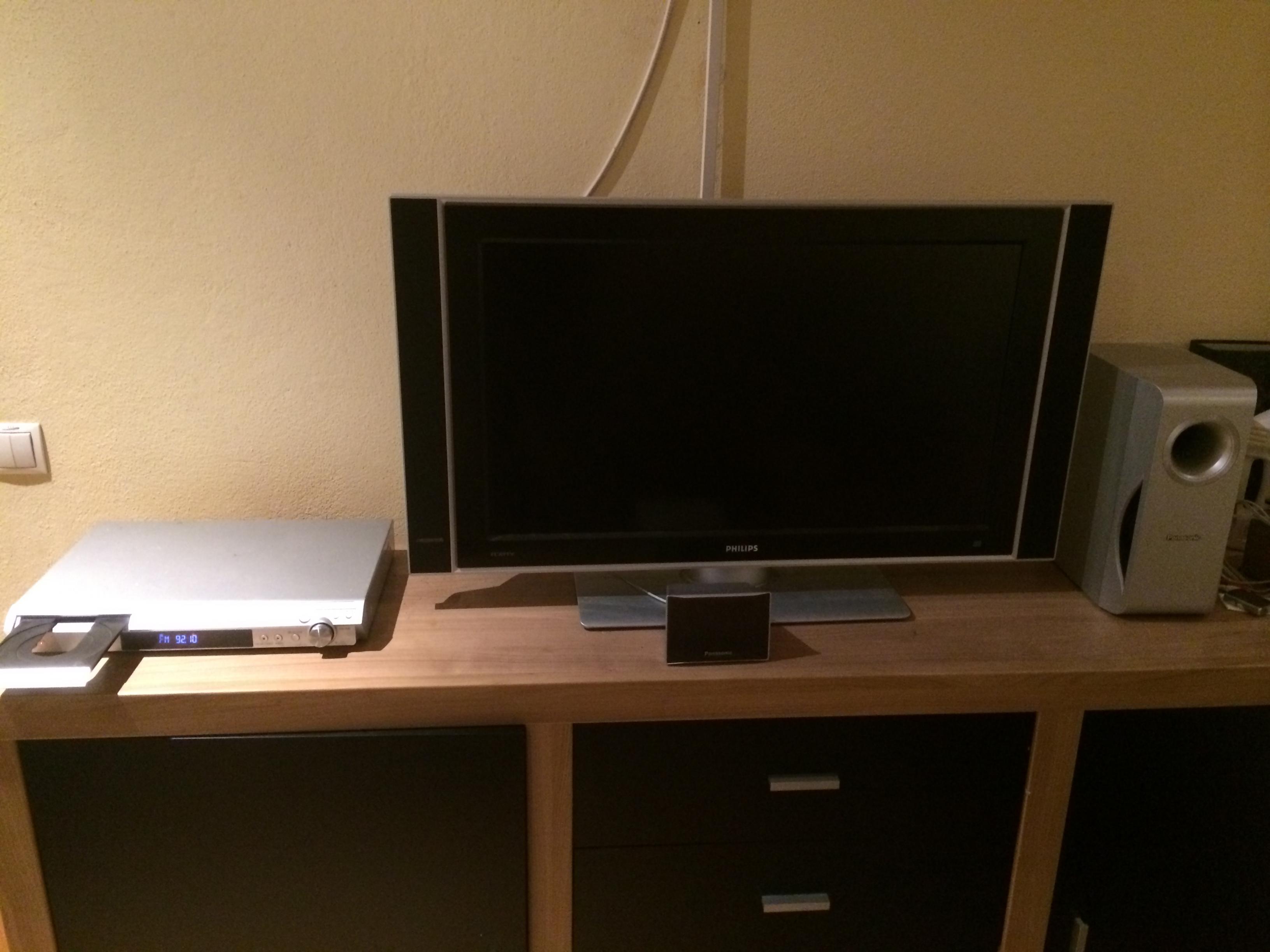

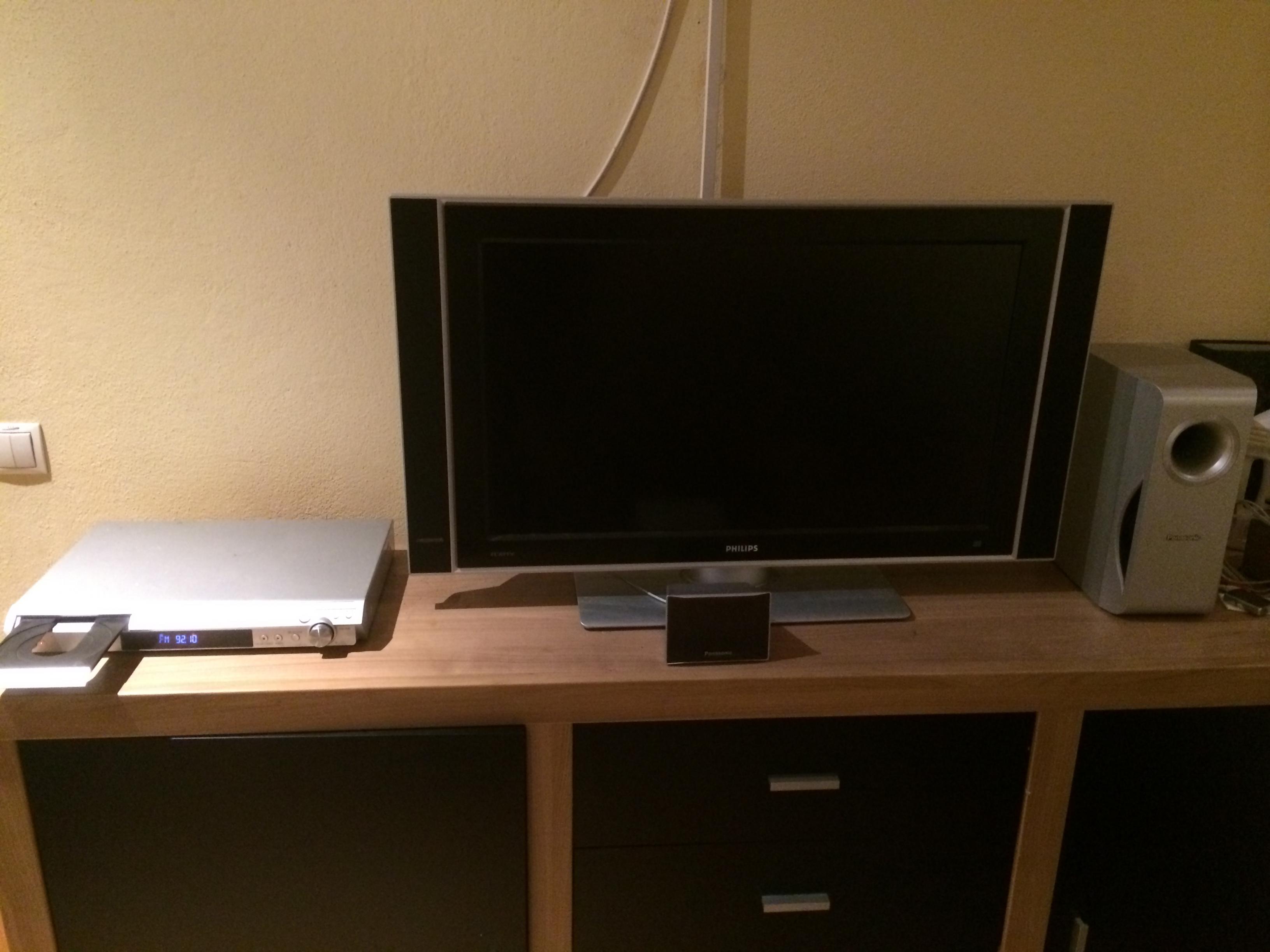

ich muss in einem Jugendzentrum die komplette Anlage + TV ersetzen. Auf Foto1 sieht man wie es aktuell aussieht. Ein 32-Zoll Fernseher + Eine (ich nenn es jetzt einfach mal so) All-In-One-Anlage. Also CD/DVD-Player, an dem direkt ein 5.1 Soundsystem (4 kleine Boxen + 1 große Box + 1 Subwoofer) dranhängen. Leider funktionieren beim CD-Player fast keine CDs mehr, USB hat er nicht...AirPlay wär auch gut + der Fernseher ist mittlerweile zu klein, von daher muss ein größerer rein. Was wird gemacht? Sehr viel Musik gehört (auf der Anlage) und auf dem Fernseher zu 50% Zocken (mit Xbox oder PS3) und zu 50% Fernsehen. Beim Zocken/Fernsehen ists auch so, dass oft 15-20 Leute zusehen.

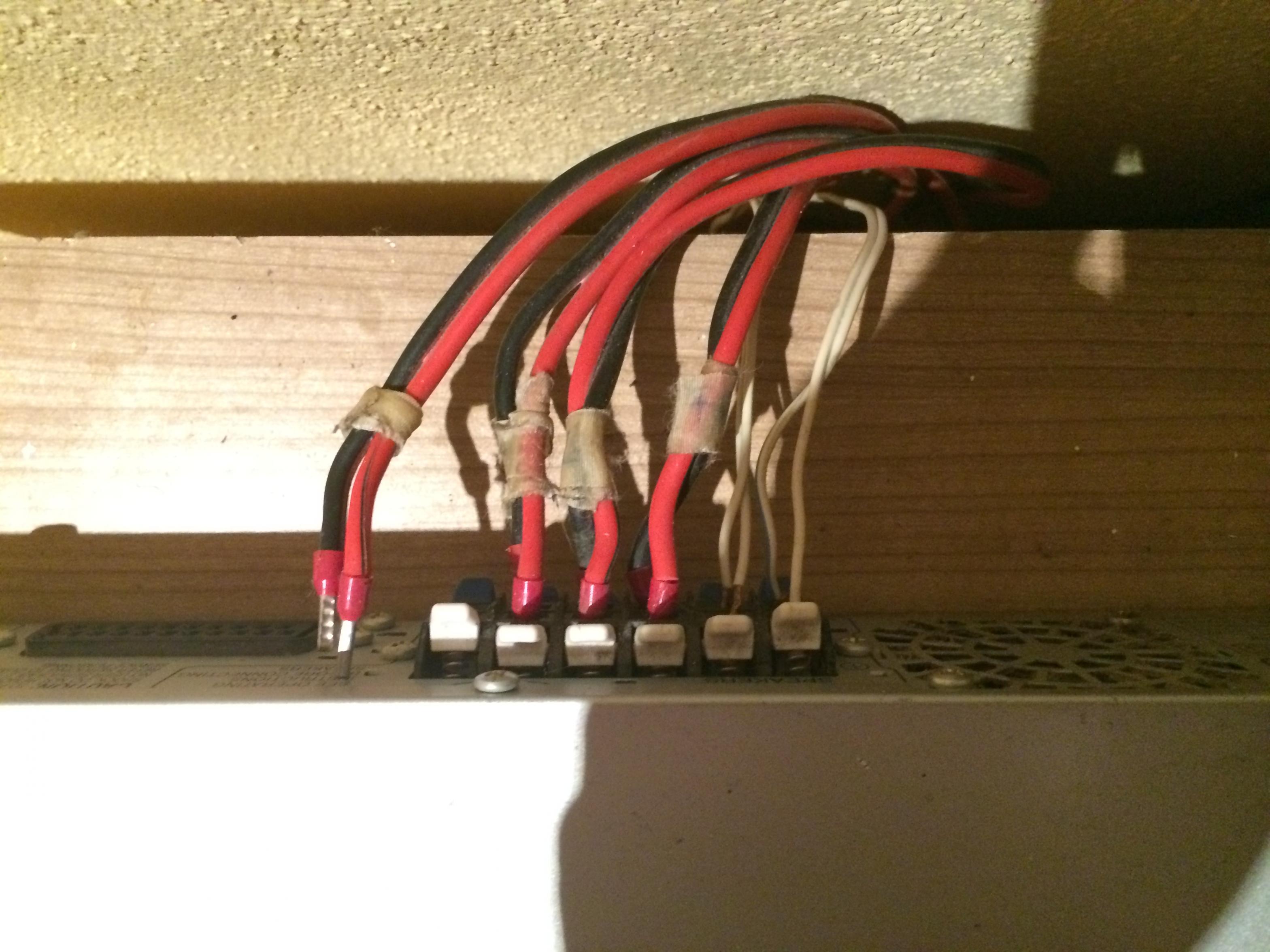

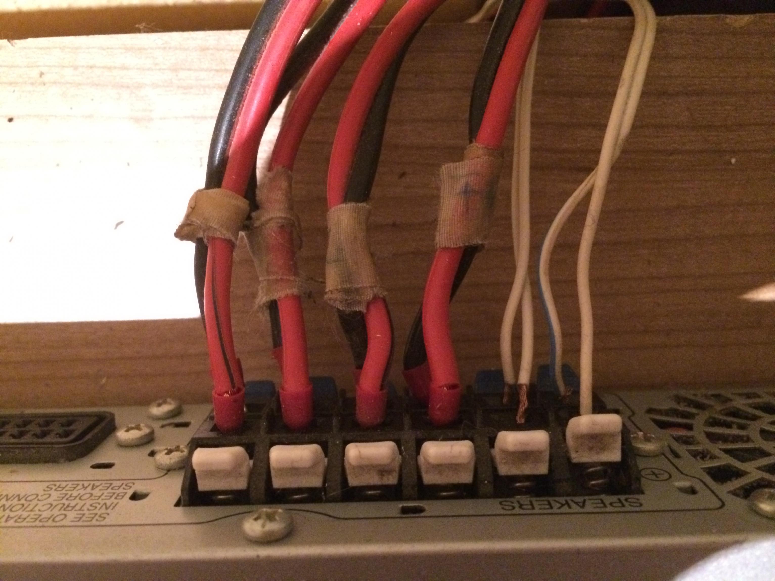

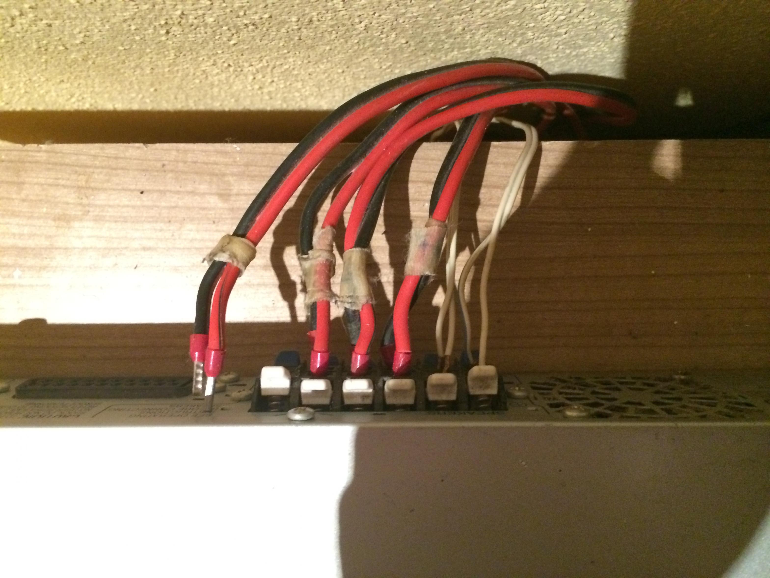

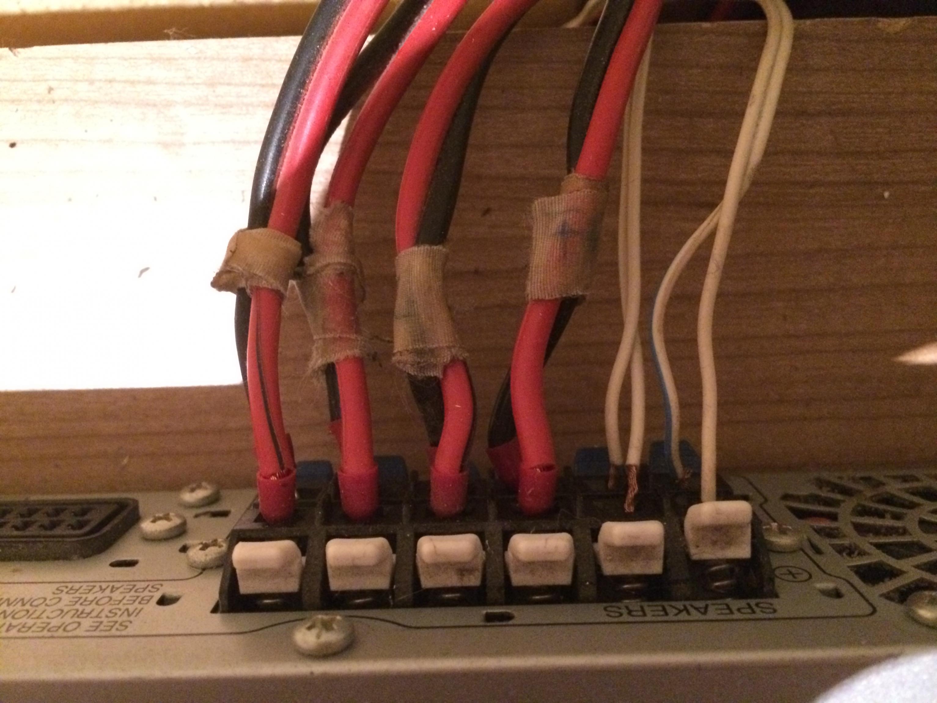

--> Folgendes möchte ich dann machen. Der Fernseher wird per SPDIF direkt mit dem AV-Receiver für bessere Soundqualität verbunden. Der Blu-Ray-Player soll ebenfalls per SPDIF mit dem AV-Receiver verbunden werden und per HDMI mit dem Fernseher. Am AV-Receiver sollen dann die alten Boxen angeschlossen werden, hierzu eine Frage: Wie auf Bild3 zu sehen, haben die Boxen nur solche kleinen Buchsen zum anschließen. Von anderen Boxen bin ich viel dickere Drähte und Anschlüsse gewohnt. Der AV-Receiver hat auch große Buchsen. Kann ich jetzt die kleinen Drähte/Anschlüsse also die Boxen überhaupt in einem neuen AV-Receiver anschließen oder funktionieren die Boxen auch nur mit dieser einen Anlage? Aktuell ist es so, dass ich einfach eine CD einlegen kann, dann drücke ich auf Play und die Musik läuft, da die Anlage + der Player in einem Gerät sind. Funktioniert das bei der neuen Konfiguration auch? Also AV-Receiver an, Player an, dann CD einlegen und auf Play drücken und dann läuft die Musik ohne dass ich zusätzlich noch den Fernseher anschlaten muss?

Sicher kannst alles per SPIDF durchschleifen aber kannst auch gleich per HDMI machen. Der BR/CD Player an den Receiver, Receiver Ausgang an den TV. Wenn du einen intergrierten Empfänger im TV nutzen willst dann vom TV halt den SPDIF oder Toslink was auch immer an den Receiver. Sonst den TV Empfänger auch an den AV Receiver. Umschalten dann am Receiver. TV kann dann aus bleiben. Vorrausgesetzt der DVD/BR Player verlangt nicht das man erst durch Menüs wandert bis eine CD läuft.
Zu den Boxen. Je dicker die Drähte/Buchsen desto geringer der Wiederstand und umso mehr Strom kannst drüber jagen ohne das die Dinger zu heiß werden etc. Grob gesagt. Ich weiß nicht welche Belastbarkeit deine Boxen haben und was der Receiver kann hab ich jetzt auch nicht gesehen. Kleine Querschnitte sind jedoch auf kurzen strecken kein Problem. Da wir hier auch nicht im Bereich von mehreren Hundert Watt hantieren denke ich allgemein das die Verkabelung für deine Zwecke zu vernachlässigen sein wird. Du solltest aber darauf achten das die Impendanzen der Boxen und des Receivers stimmen.
Bei vorhandenen Anlage wird es sich sicher um einen passiven Subwoofer handeln, den du wohl nicht an einen modernen AVR bekommen wirst. Die anderen Boxen sollten funktionieren.

Der Raum ist 5,40m lang und 3,60m breit. Auf der einen Seite steht eben der Fernseher und die Anlage, auf der anderen Seite zwei Couchen. Sitzabstand zum TV somit in etwa 2,5 - 3 Meter. Da sind vl. 50 Zoll vom Sitzabstand her zu groß, aber für viele Leute bzw. Splitscreen ist ein großes Gerät besser.
