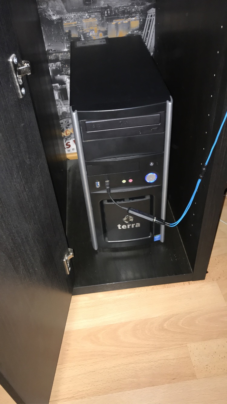

Mach mal ein Foto von dem Gehäuse, mit "Terra" kann ich nichts anfangen. Dann kannst du auch gleich ein Foto vom Typenschild des NTs reinstellen wenn du die Seitenwand schon geöffnet hast. :)

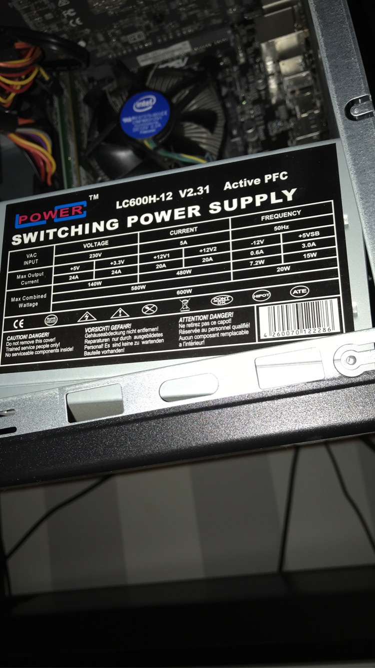

@janer77 - Meine Frage nach dem Foto des Typenschildes hast du wohl übersehen. Das NT wurde von mir einfach prophylaktisch empfohlen weil keine Angaben zum NT gemacht wurden und es mir widerstrebt gute Hardware an einen Böller zu hängen.
Und wenn ich den Rest der verbauten Hardware so sehe gehe ich einfach nicht davon aus das ein hochwertiges Gerät verbaut wurde.
Wenn ich etwas empfehle dann mach ich keine halben Sachen und das NT ist nun mal das Wichtigste an einem PC.
Du musst die Seitenwand öffnen und ein Bild vom Typenschild machen!
Das antiquierte Gehäuse könnte man auch mal tauschen. :)

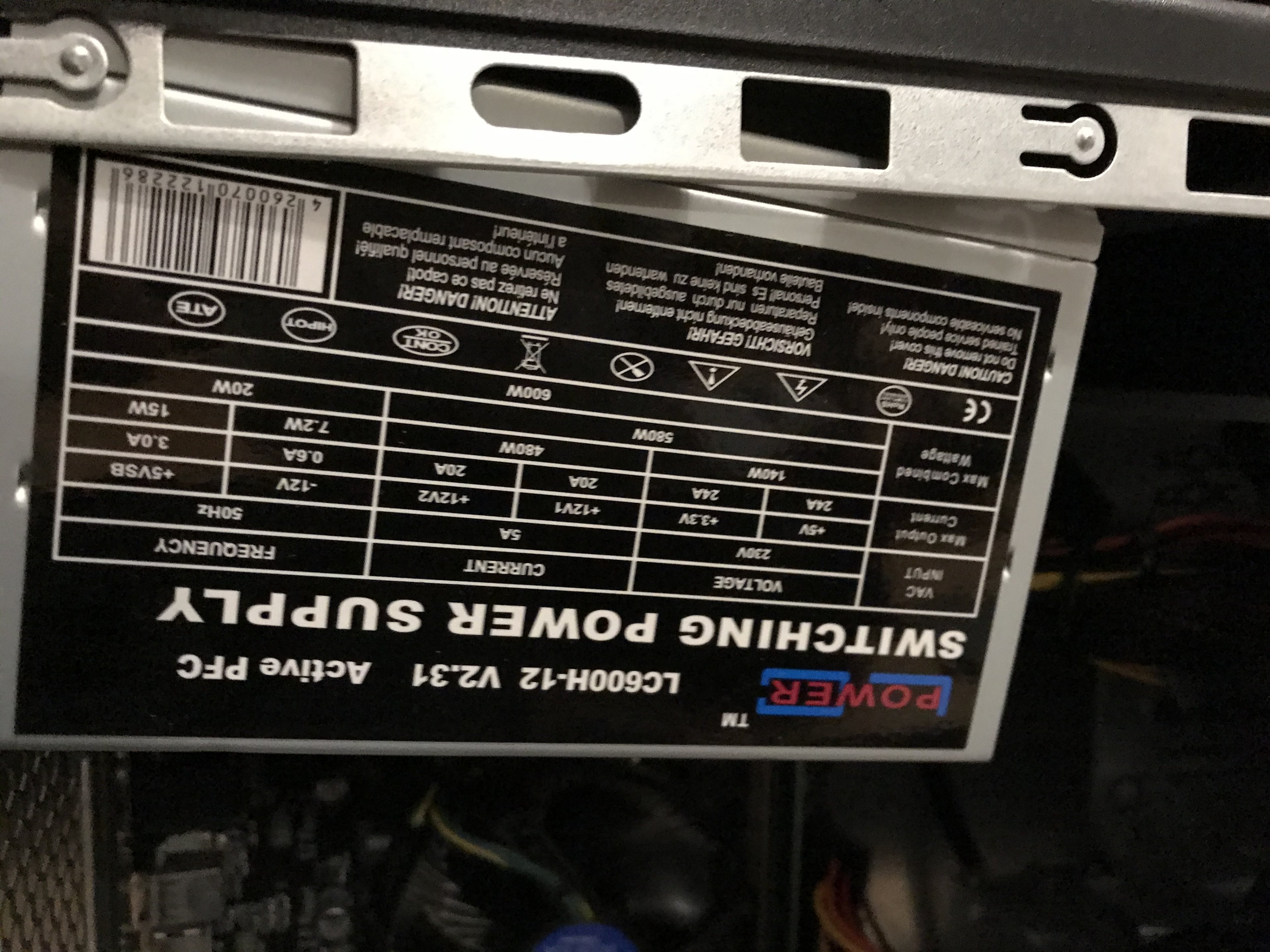

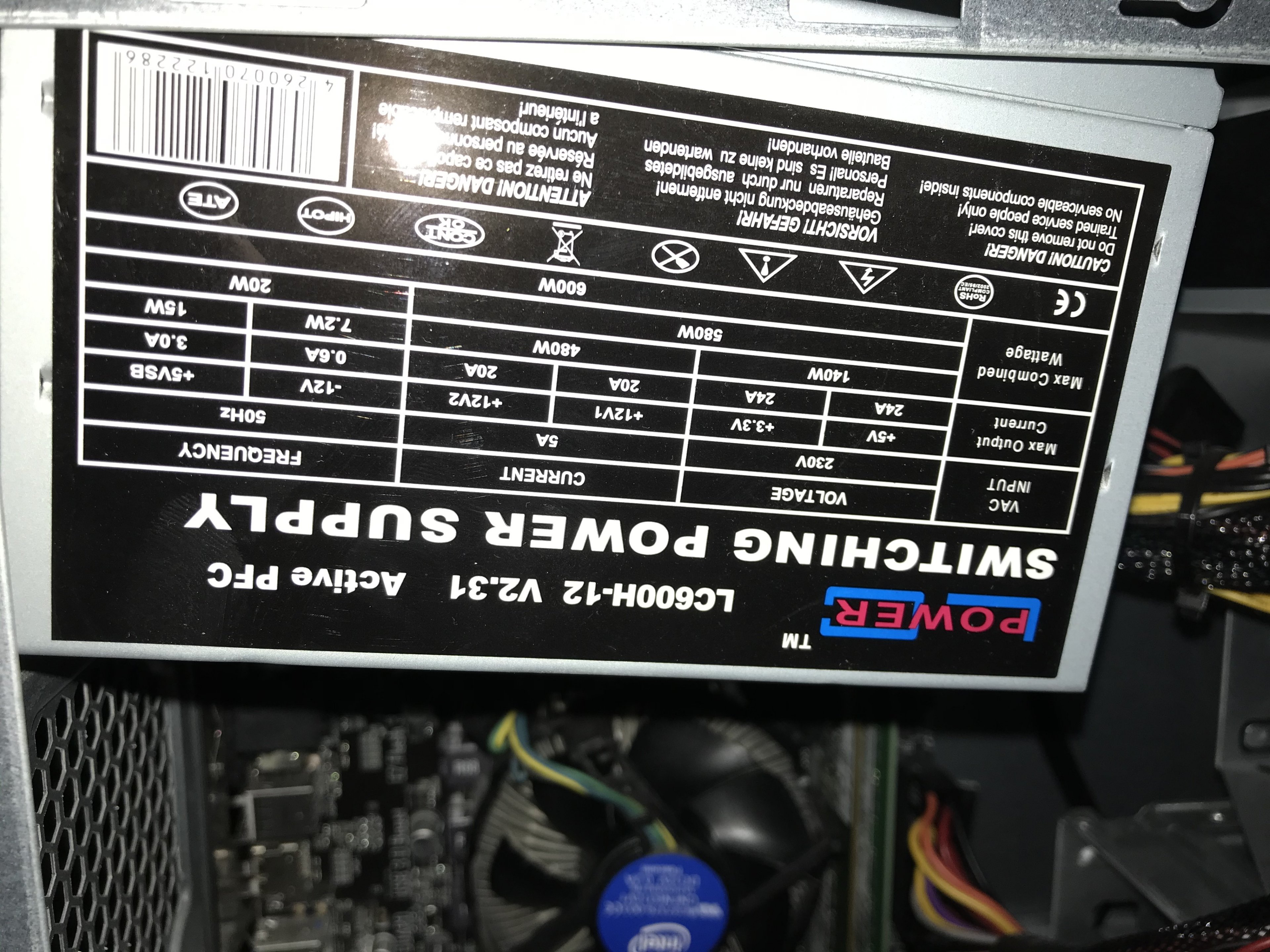

Tja, wie vermutet, Elektroschrott ...
Naja, immerhin Elektroschrott mit genügend Watt. Ich würde es noch drinlassen, wenn es bisher die Hardware gepackt hat, und dann beim nächsten GPU-Upgrade tauschen.

@Blackwidow23 - Ich würde da keinen Ryzen dranhängen und um die Watt geht es da ganz und gar nicht!
TE - Habe ich dir schon verlinkt, ein neues NT bringt dir zwar nicht mehr FPS aber ein stabiles System.
