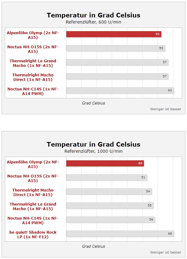

"Die äußeren Lüfterplätze am Olymp können problemlos mit den NF-A15 PWM bestückt werden. Beim Lüfterplatz zwischen den Doppeltürmen ist das etwas schwieriger - nur leicht gedreht und unter Verzicht auf die Halteklammern konnten wir den NF-A15 PWM schließlich doch noch nutzen."
Quelle:
https://www.hardwareluxx.de/index.p...r-riese-alpenfoehn-olymp-im-test.html?start=6
Aber Lüfter kann man doch tauschen und dann hat man die wahre Nummer Eins. :king:
Sehe ich nicht so
Oder kommt der Fön jetzt mit A15 Lüftern ?
Steht da doch...passt eigentlich nicht weil keine Befestigung
Also im PC wo der Kühler gekippt ist und der dann Lüfter rausfällt
Passt weil die 140er Alpenföhn Lüfter auch den Lochabstand von 120mm Lüftern haben wie die NF-A15.
2°C Vorsprung im Testlabor - da kann man sich wirklich was drauf einbilden. Ich behaupte in der Gewissheit, dass es niemand überprüfen wird, dass jeder Scythe Orochi da oben mitspielt. Luftkühlung ist technisch seit ~50 Jahren ausgereizt.
