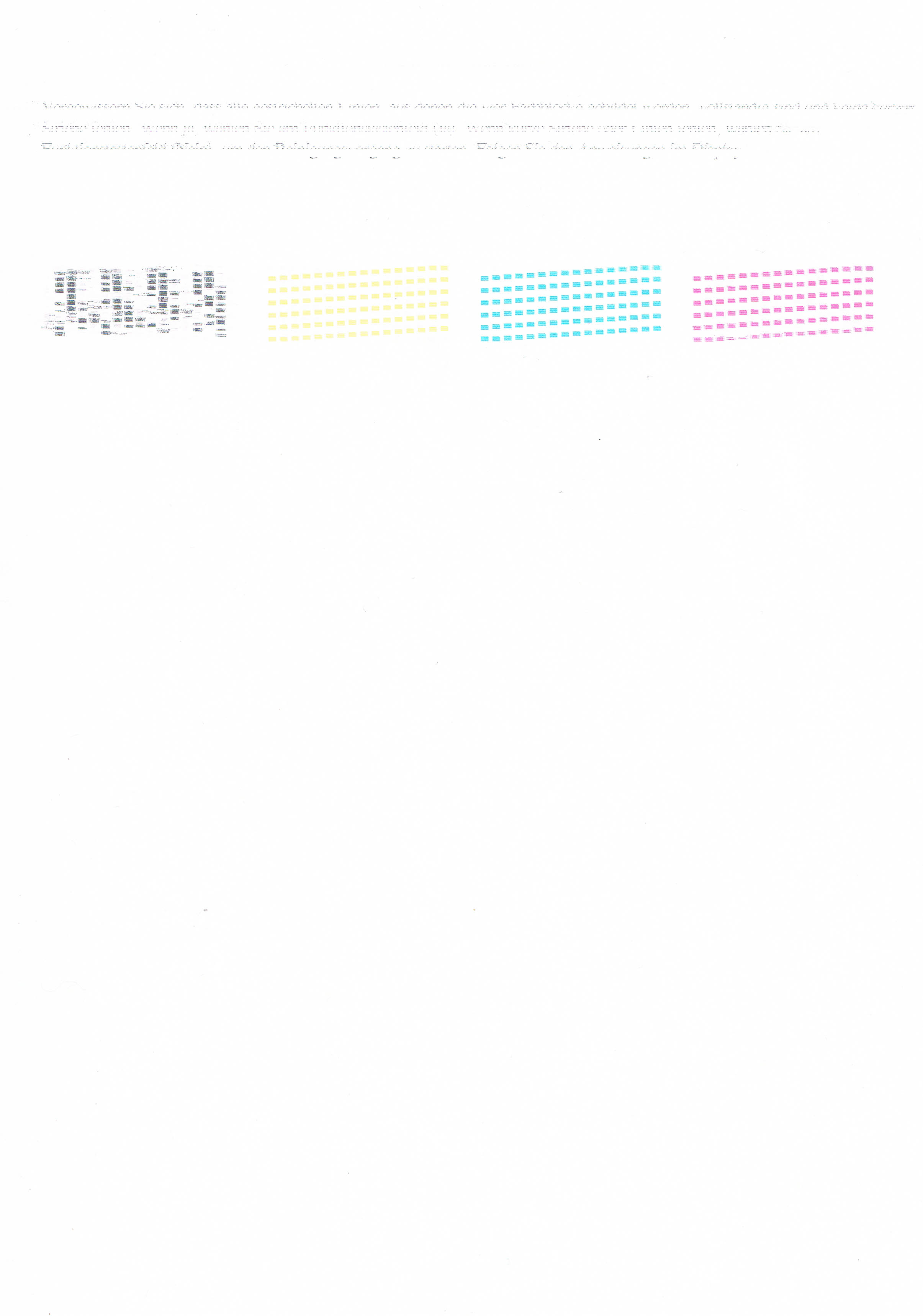

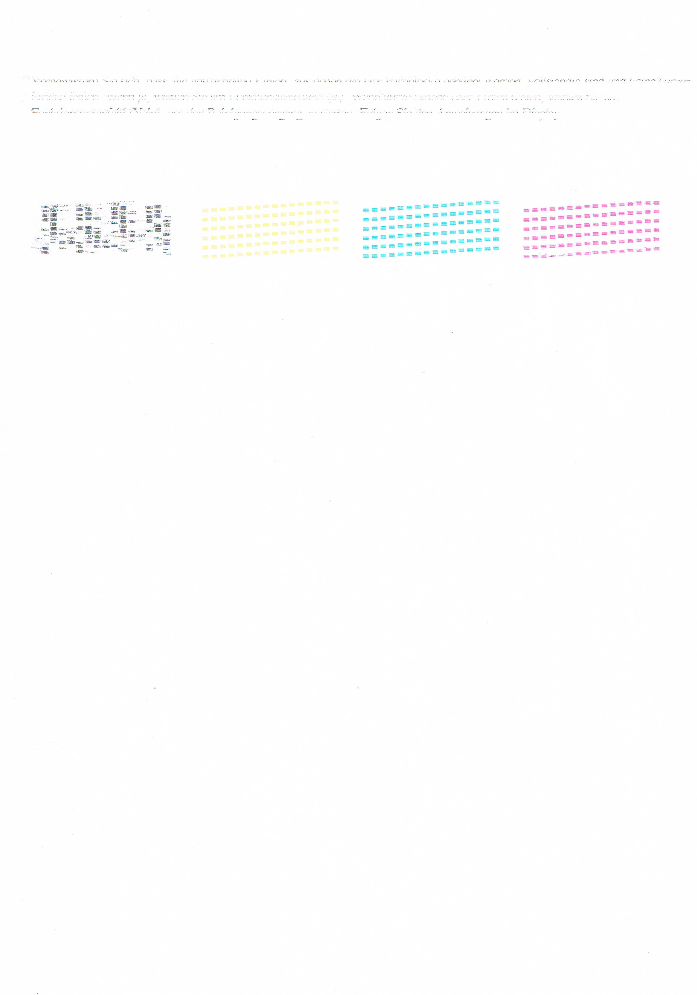

hatte seit einigen Wochen schon das Problem das mein Drucker die Buchstaben sehr undeutlich druckt (leichte Streifen, verschwommen). Mittlerweile wird in Schwarzer Farbe praktisch überhaupt nichts mehr gedruckt. (Mehrfache Reinigung hat nichts geholfen, benutze auch seit einer Woche originale schwarze Brother Tinte.)
Der Drucker war übrigens immer auf standby und wird regelmäßig benutzt.
Im Anhang befinden sich noch Scans der letzten Testdrucke.
Hoffe jemand kann mir hierbei weiterhelfen.
Danke

MaxDev schrieb:
Vorher wurde immer Drittanbietertinte verwendet, so wie ich das lese? Ist das richtig?
Ja das stimmt so. (Schwarz Original, Gelb Drittanbieter, Cyan Original, Magenta Drittanbieter)

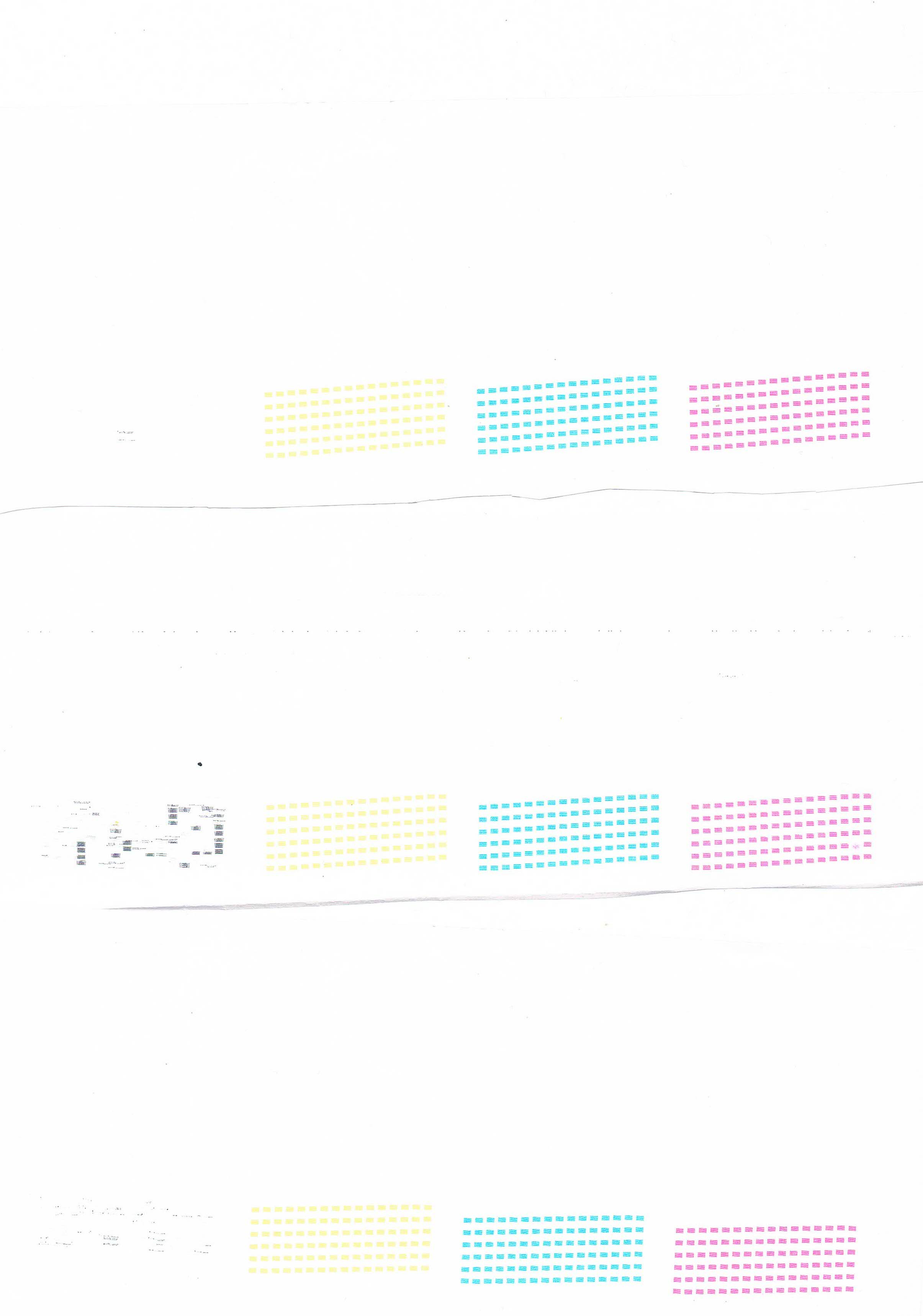

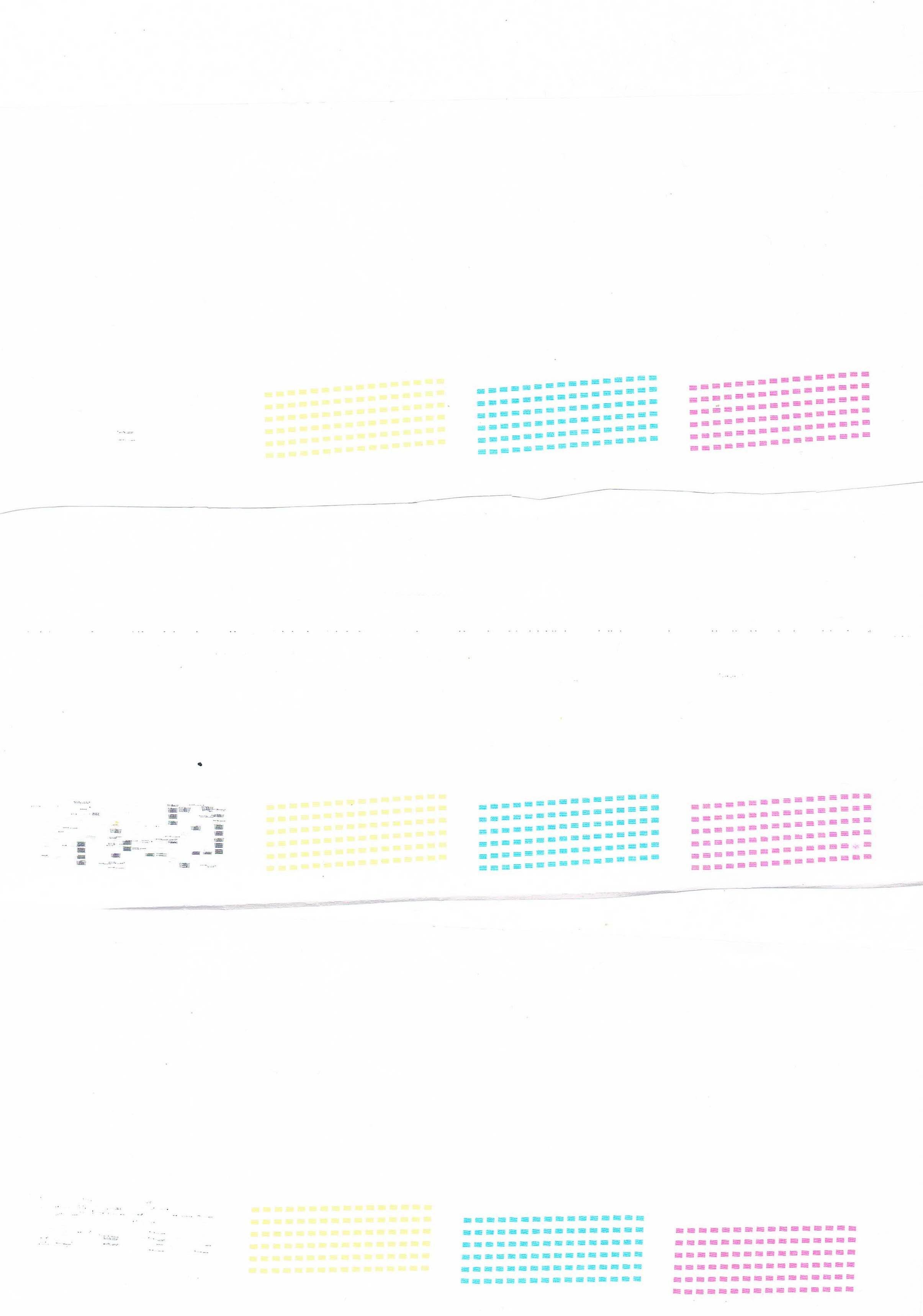

Danke für den Link, habe die PowerReinigung eben durchgeführt, jetzt wird immerhin wieder etwas Text gedruckt aber leider immer noch total unleserlich. (Aktueller Scan im Anhang)
muss man das evtl. öfter durchführen oder gibt es sonst noch eine Möglichkeit?

Du kannst die Powerreinigung auf jeden Fall noch einmal durchlaufen lassen, dir sollte nur bewusst sein, dass doch einiges an Tinte verbraucht wird.
Die Brothergeräte haben vor dem Druckkopf ein feines Sieb, dass Verunreinigungen der Tinte auffangen soll. Es ist durchaus möglich, dass sich durch die Fremdtinte so einiges abgelagert hat, und somit fast keine Tinte mehr hindurchkommt. Gelöst werden kann dieses Problem leider nicht - nur mit einem neuen Drucker, da man afaik nicht an diese Siebe kommt.
habe jetzt noch 2x die Powerreinigung durchlaufen lassen und nun wird wieder alles einwandfrei gedruckt. :)
danke für die schnelle Hilfe!
