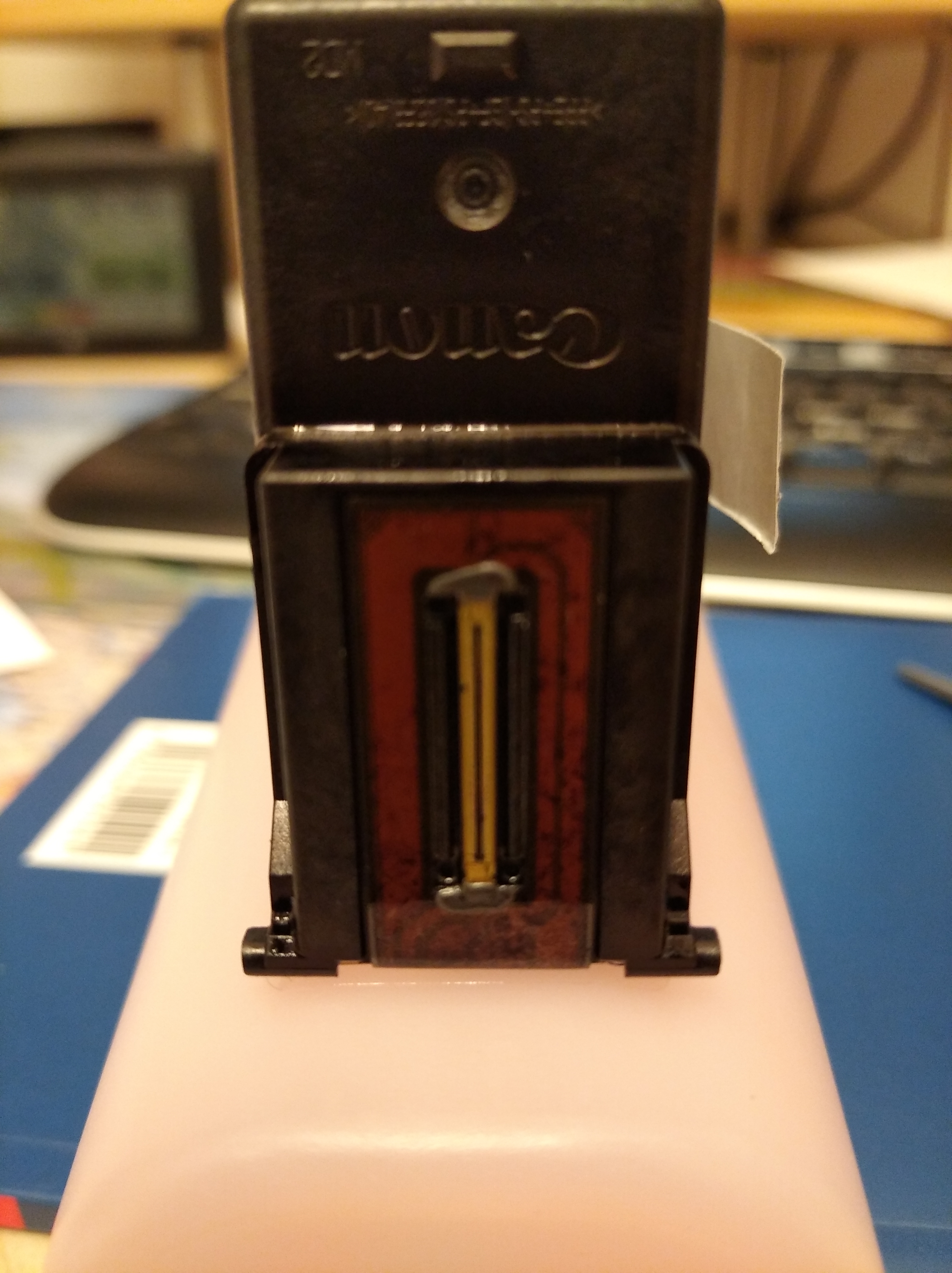

Wie oft wurde es den schon befüllt und gereinigt? Wie gesagt viele Reinigungen/Refills sind nicht gut, die Patronen sind dafür nicht ausgelegt. Ich vermute ja das sie schon nen Schaden hat, vlt hast du uns ein Foto von der unterseite?
Was sind das für Patronen? Ist der Druckkopf fest dran oder ist das nur ein Tintenbehälter ohne Technik?
Weil der Kopf ist, wenn er fest an der Patrone ist, halt nur für eine Füllung gedacht, ganz bewusst vom Hersteller.

Vielleicht hilft das Bild weiter. Bezeichnung der Patrone ist Canon PG-540
Der Kopf ist dran. Dann ist der Kopf wahrscheinlich defekt und die Patrone nicht mehr zu retten.

Eine neue Patrone kostet mich etwa 15 Euro, also viel weniger als ein neuer Drucker. Meinst du, dass dann wieder alles funktioniert?
Die Patronen sind nicht zum Befüllen gedacht. In so fern ist es einfach nur recht wahrscheinlich, dass die Patrone defekt ist.
Garantieren kann das natürlich niemand!
Reaktionen: Akula
Okay, super. Danke! Wenn mir vielleicht noch jemand die Tendenz zur neuen Patrone bestätigt, würde ich mir gleich eine neue Patrone kaufen...
Ich hatte anscheinend Glück, dass ein mehrfaches Befüllen überhaupt funktioniert hat. Andererseits spricht ja nichts dagegen es zu probieren, bevor ich die leere Patrone einfach nur wegwerfe, oder?
Nö, spricht natürlich nix gegen. Aber der Hersteller ist ja auch nicht doof, und hat die Elektronik dementsprechend dimensioniert ;).
