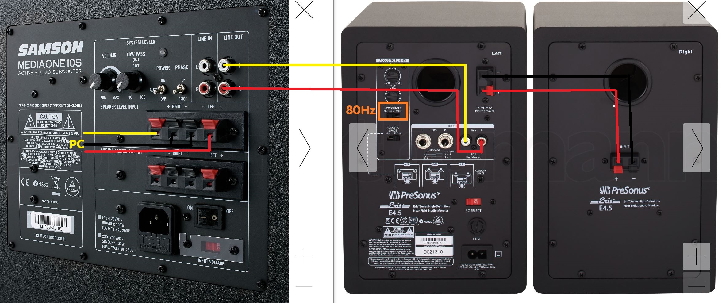

Mein erster Lösungsansatz wäre nun nach Sichtung der Bilder:
PC (Klinke) -> auf SAMSON 10S an SPEAKER LEVEL INPUT R&L Masse/0V auf beide Schwarzen Klemmen
In der Hoffnung das am S10 dann auch noch auf den LINE OUT L/R Chinch Buchsen Signal zustande kommt.
Von da aus per Chinch in die Master-Presonus. Die Rechte per Klemmen dann.
LOW CUT am Master auf 80Hz

Der Massetrennfilter ist heute gekommen und die Störungen sind komplett weg! :p Danke noch mal!
Dafür höre ich jetzt das Netzteil des aktiven Lautsprechers. :(
