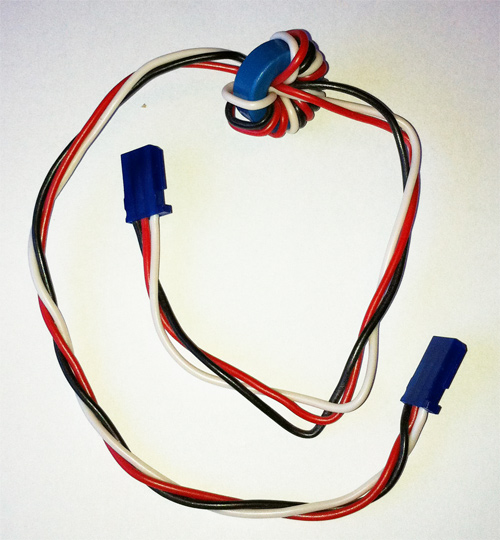

und zu dem Ferritkern noch eine Frage. Was ist gemeint mit zwischen Headset und PC Kabel ?
Du nimmst das Kabel wenn ein USB dran ist oder Klinke egal und wickelst es durch den Ferritkern 6-8mal reicht.
So sieht es etwa aus
Der Tipp mit dem Ferritring hat super funktioniert.
