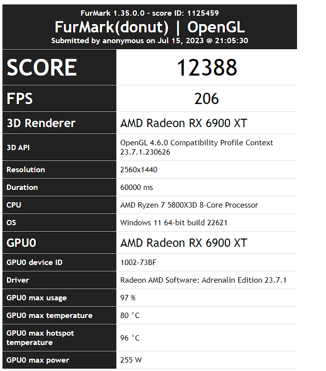

Furmark Test (erfolgreich mehrmals durchgelaufen) - zeigt aber hier eine maximal Watt von 255 an

Ich würde mal mit Furmark testen, ob es da auch abhängig von der Leistungsaufnahme auftritt. Falls ja müsste man wohl ein anderes Netzteil testen.
Reaktionen: -Razzer-
Bei den Standard settings ist max 255

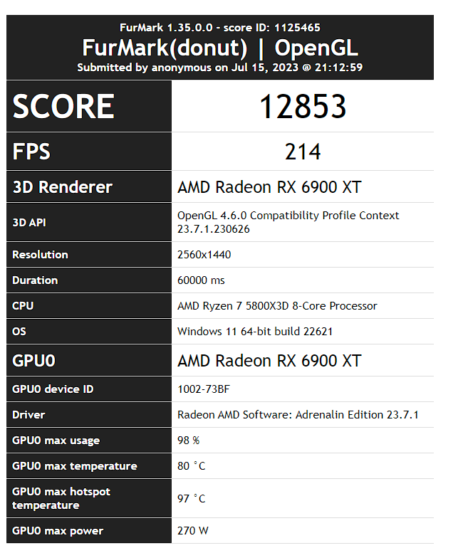

Wenn ich im AMD Treiber auf GPU OC Stelle dann geht es bis 270.
Teste jetzt mal die OC settings mit Diablo 4 - vielleicht hilft das etwas?!
Probier den Furmark mal auf weniger Auflösung laufen zu lassen, das erzeugt teilweise aus irgendeinem Grund mehr Last. Ansonsten kannst du aber auch mal OCCT (3D Standard Test) testen, mit dem komme ich eigentlich auch besser klar.
Mit den OC settings lief D4 bis jetzt ganz gut.
Furmark mit kleiner Auflösung und auf zurück auf Standard GPU settings:

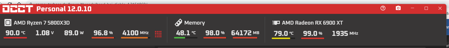

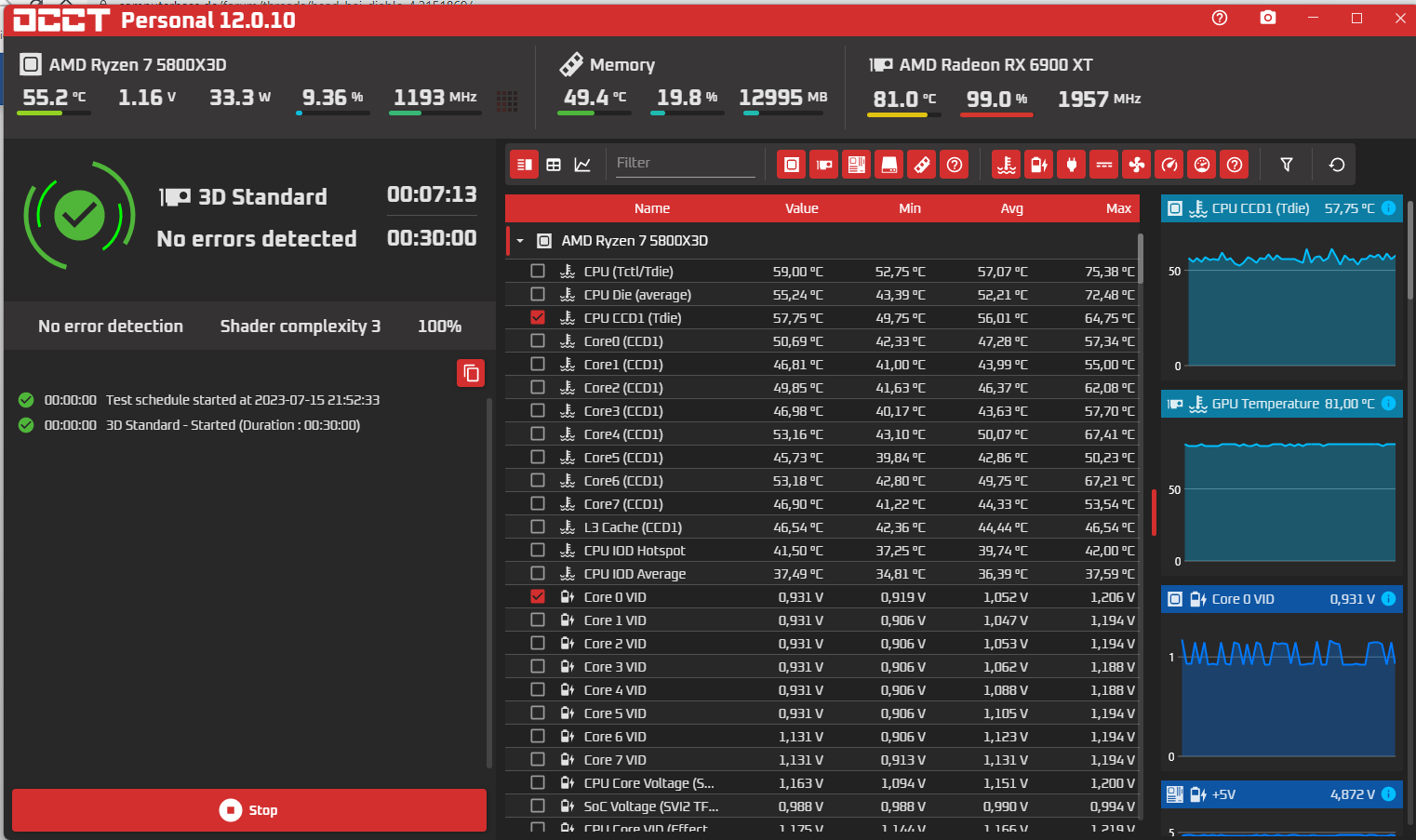

OCCT läuft auch - wie lange muss das laufen um sicher zu gehen - 30 Minuten?
Ansonsten teste ich nochmal D4 mit den alten Settings.

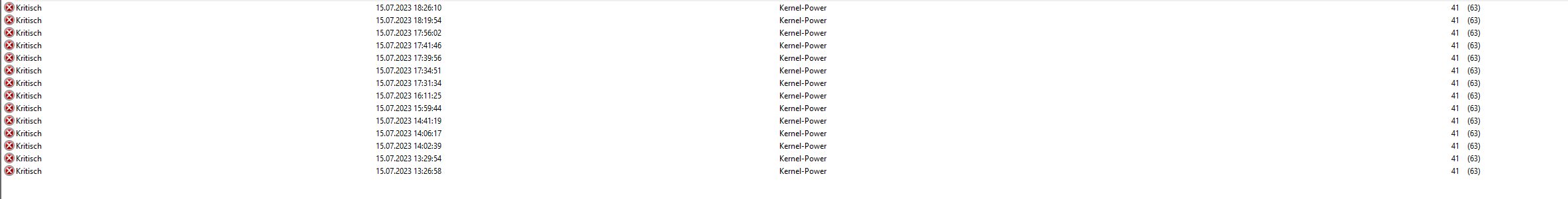

War ja leider kein Einzellfall, der PC ist heute 14 mal abgestürzt.
Das lässt die Grafikkarte zumindest unwahrscheinlich erscheinen. Ich würde als nächstes mal den RAM angehen (Memtest), dann CPU (Prime) und dann nochmal CPU+GPU kombiniert (Prime+OCCT gleichzeitig).
Memtest hat keine Errors angezeigt, Prime läuft stabil auch in Verbindung mit OCCT/Furmark.
Größte Last bzw. Temperatur ist hier noch auf der CPU, beim zocken sollte das aber ja selten erreicht werden.
