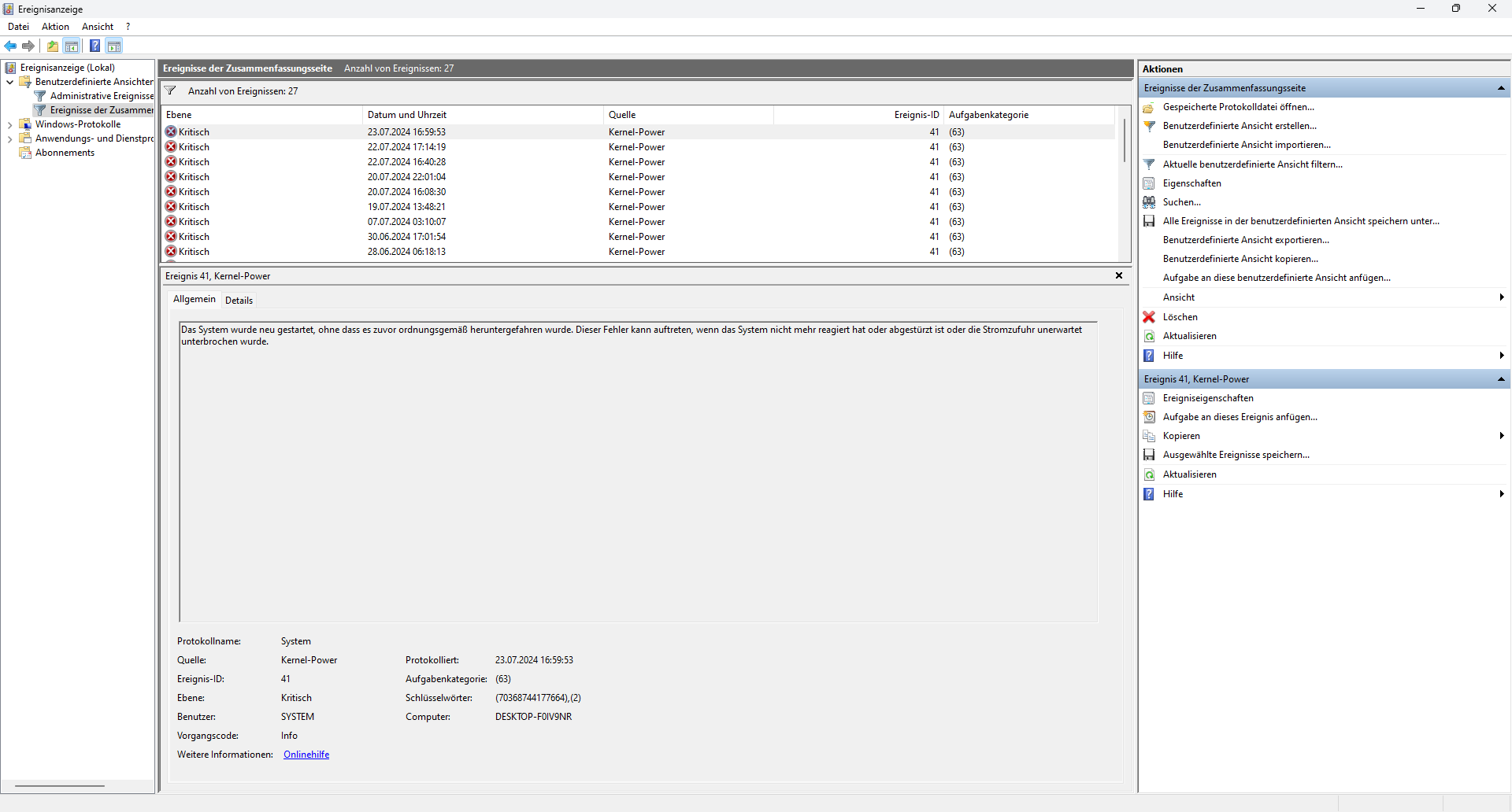

im März hat ein Freund einen PC bekommen, anfangs hatte er häufig Probleme mit Programm abstürzen, BSOD etc.
nach einer Woche fehlersuche sind wir auf die idee gekommen den PC einfach nochmal zu installieren, seit dem waren die Probleme verschwunden, bis es Montag genau so weiterging.
Bis jetzt haben wir mehrfache Virenscans gemacht. 2 Dateien waren dabei laut MBAM (nicht Windwos Defender) problematisch, diese sind auch geflogen. anschließend MBAM deinstalliert und mit Windows Defender das System geprüft, dabei kam es zu keinen Auffälligkeiten.
Sicherheitshalber wurde das Verbaute Netzteil gegen ein baugleiches unbenutztes Netzteil getauscht.
Treiber und Bios sind aktuell.
Windows Updates wurden gemacht, schnellstart wurde deaktiviert und das automatische neu starten wurde deaktiviert, da in der Ereignisanzeige ständig nur der nichts sagende Fehler 41 auftrat.
Vor Circa 2 Stunden wurde der PC via Wiederherstellungspunkt auf letzte Woche Dienstag zurück gesetzt, da traten die Fehler noch nicht auf.
Anbei noch die crashdumps als zip, ich habe tbh keine Ahnung wo ich effektiv suchen sollen, bzw wie ich verhindern kann das das erneut auftritt. Aktuell testen wir noch und machen kleine schritte um festzustellen woran es denn liegen könnte.
über ideen, lösungsansätze oder vorschläge bin ich dankbar. Der PC ist quasi nagelneu und das verhalten ist kritisch.

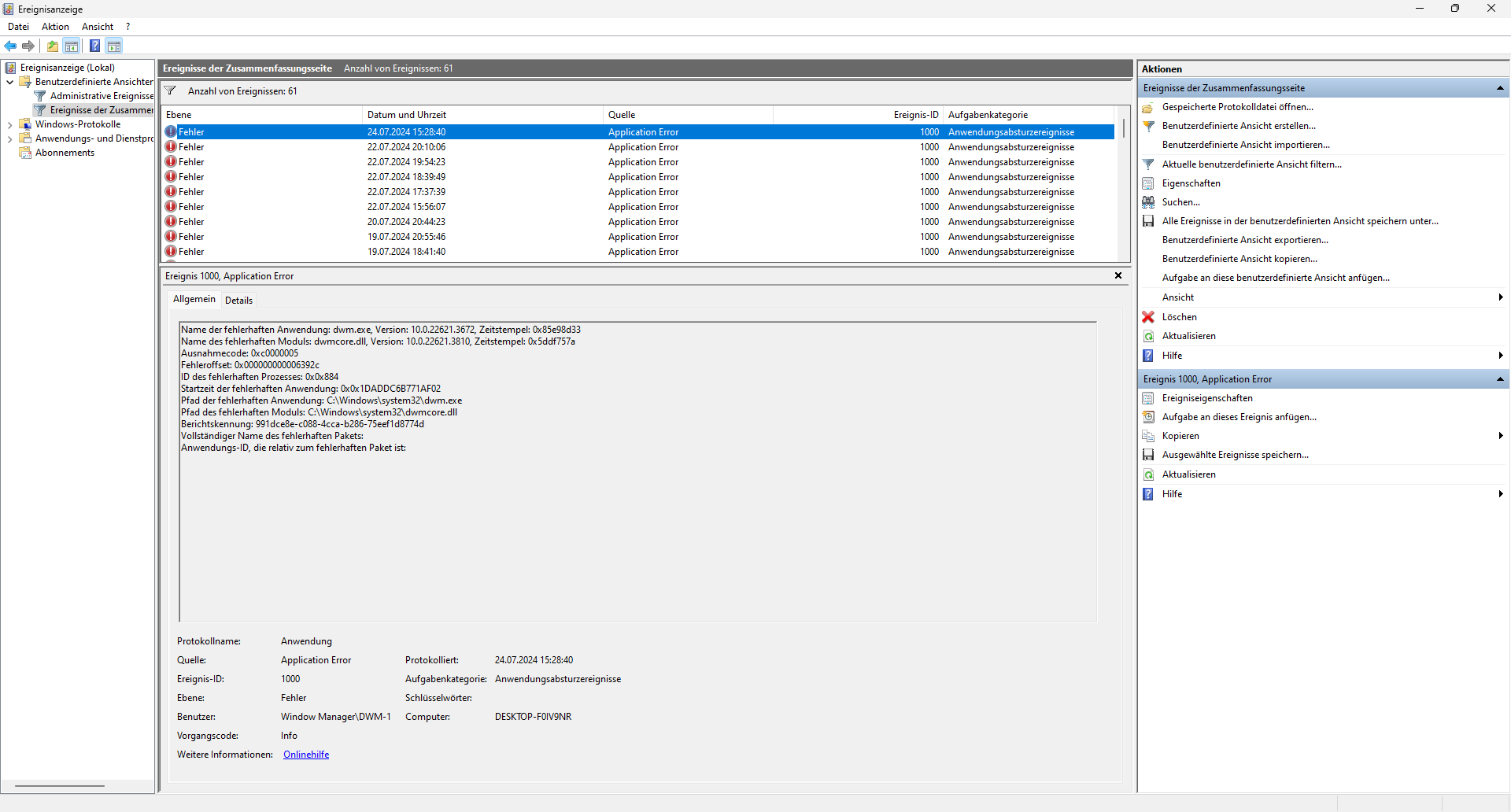

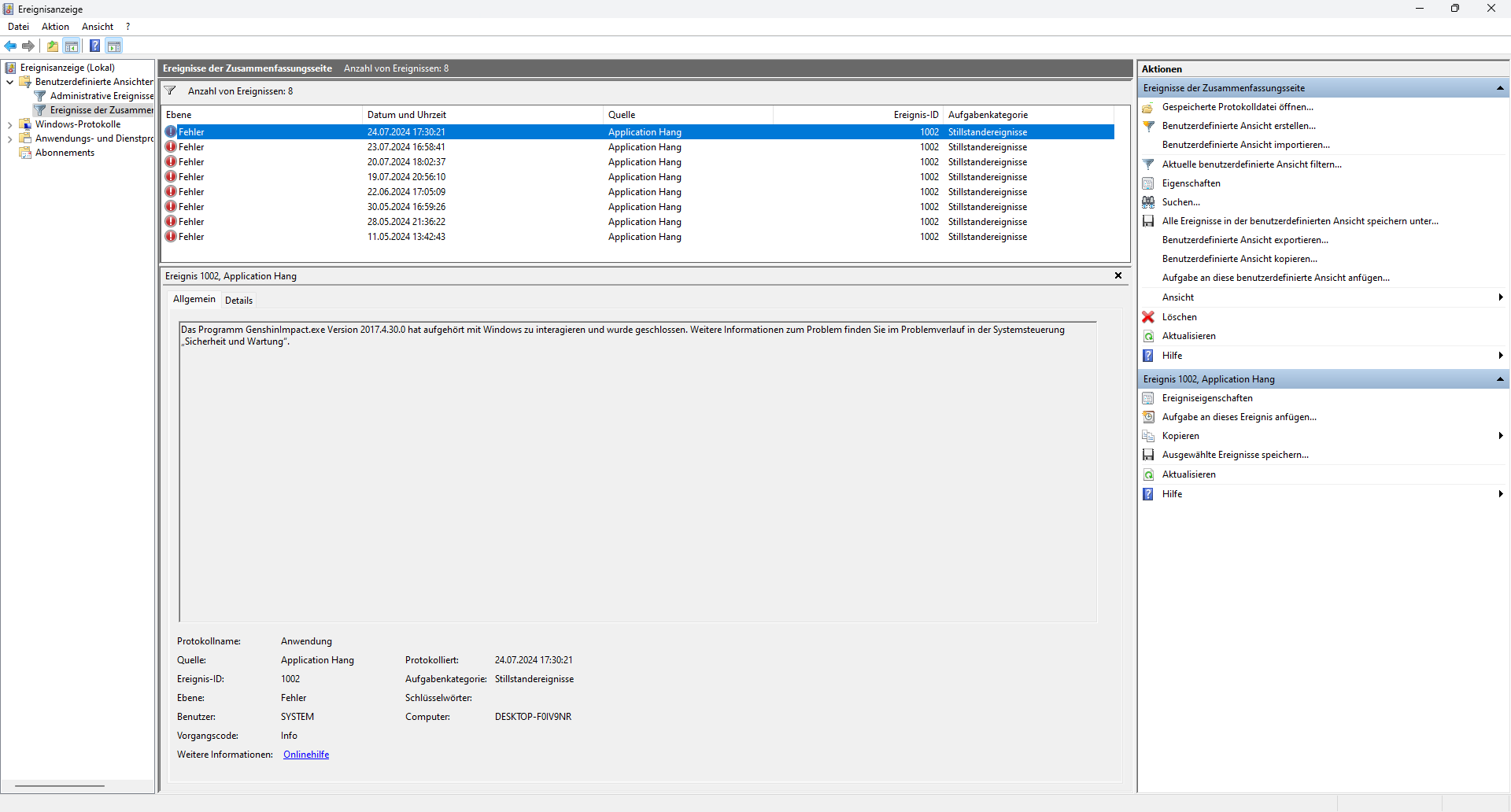

Die Dumps sind alles unterschiedliche Fehler. Das kann RAM, Datentraeger, Brett, CPU, GPU, NT sein.
Also beginn mit einem Memtest, CrystalDiskInfo.

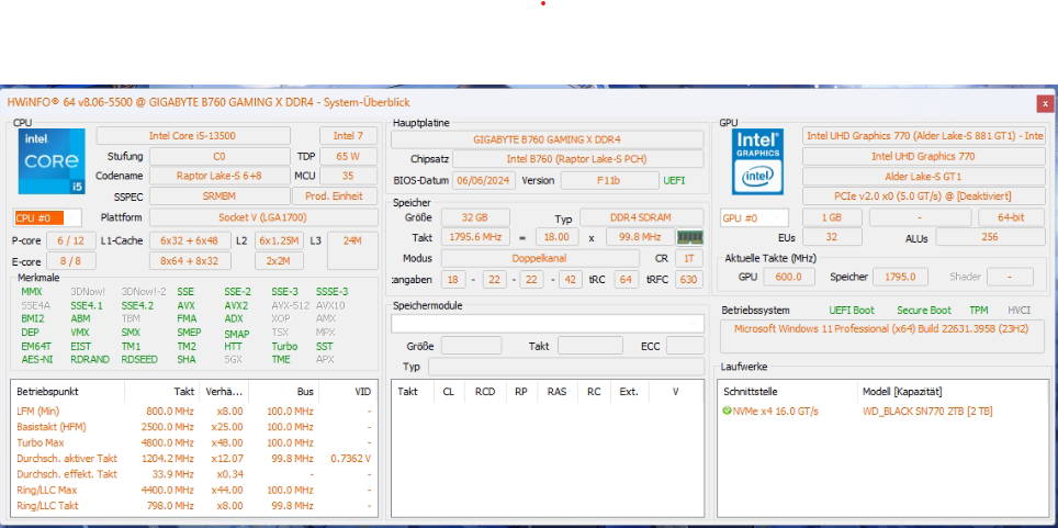

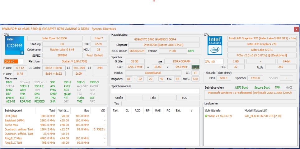

Was mich gerade wundert, warum taktet der Ram auf 2133Mhz? Xmp Profil ist geladen und er sollte doch eigentlich auf 3600mhz laufen? Oder ist mein Gedanke gerade blödsinn?

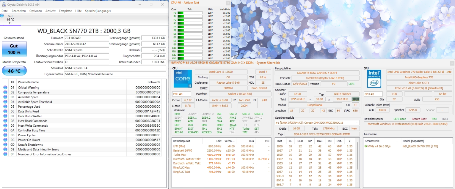

Das ist die Zahl welche WinDBG ausgibt aus dem Dump heraus. Kannst mal gegenpruefen mit HWinfo.
https://www.computerbase.de/downloads/systemtools/hwinfo/
Fuer das Geraet was ich gerade verwende sieht das so aus.
1333,3 x 2 ergibt dann die 2667 die auch eine WMI-Abfrage bzw. der Taskmanager auswirft.auswirft.
Das x 2 ist der DDR (Double Data Rate) geschuldet.
Mich wuerde wirklich interessieren was HWinfo ausgibt fuer den RAM bei Clock.
2133 x 2 waere 4266 und das waere absolut Uebertakten. Im Gegenzug waere
1066.5 x 2 = 2133, das hab ich so noch nicht gesehen bei DDR4.

Moin,

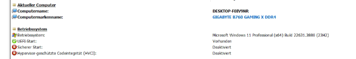

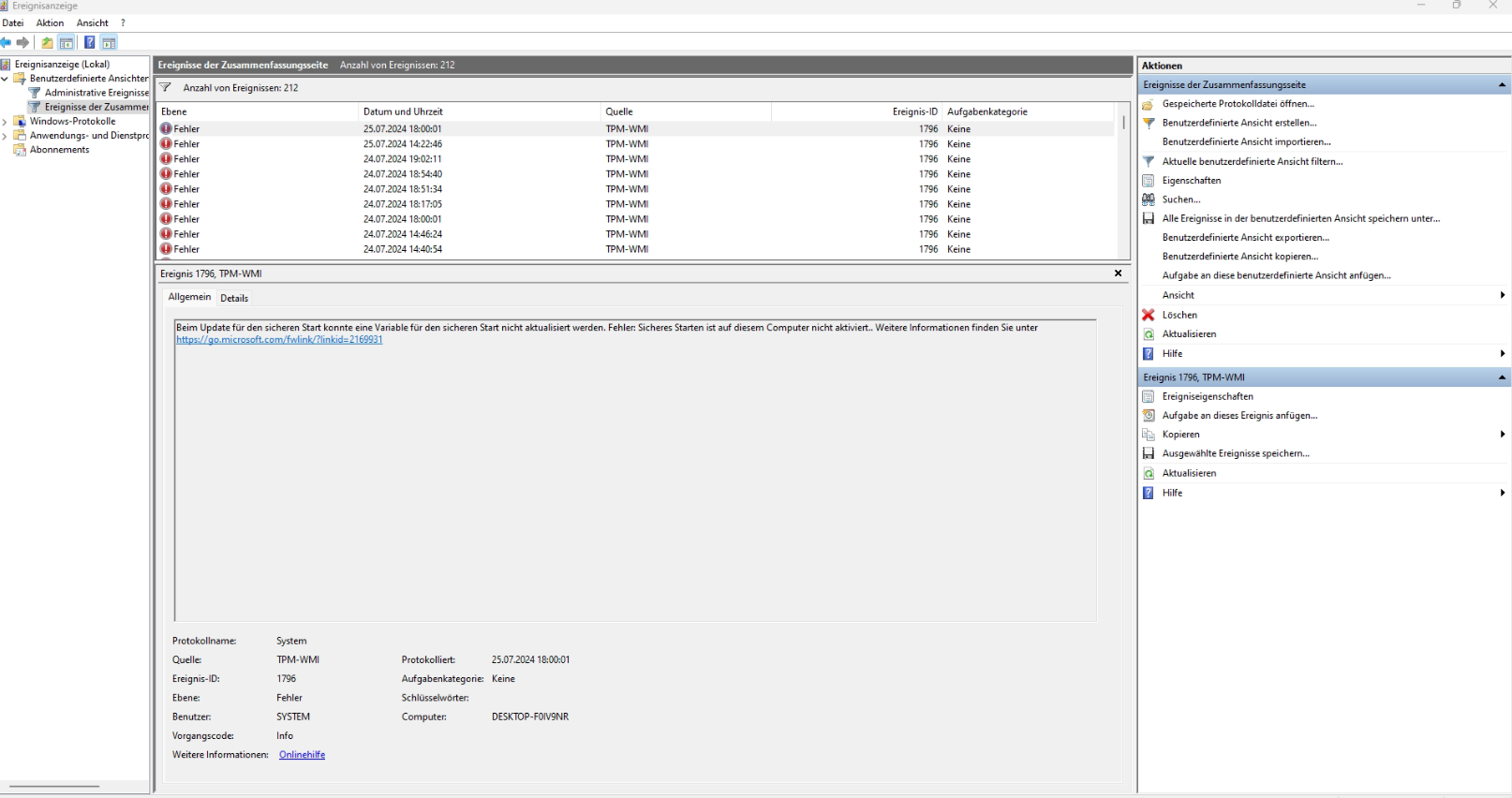

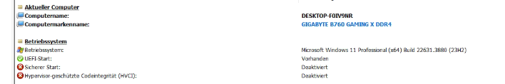

kurze Rückmeldung, CrystalDisk zeigt keine Fehler an, HWInfo zeigt RAM in der richtigen arbeitsgeschwindigkeit, jedoch ist laut HWInfo Secureboot deaktiviert, was bei der Installation definitiv aktiv war.
Kann ein Windows Update das deaktivueren und könnte das schon der Fehler sein?
Memtest wird vermutlich von Freitag auf Samstag durchlaufen.
Soweit ist mir keine Veränderung bekannt, das einzige das ein Update geworfen hat, war wohl OBS, aber das kann ja nicht so extreme Probleme auslösen.
Eigentlich nein. Und Windows wird das auch nicht tun weil es ja SecureBoot haben mag obwohl es noch nicht zwingend braucht. Schaut im UEFI nach.
Oder ihr habt per Rufus Stick installiert und die Nachfrage dazu abgeschaltet. 🤷‍♂️
Dein RAM macht maximal 3600 und wird auch so angesteuert. Wenn weiter BSOD mit unterschiedlichen "Ursachen" aufkommen, stell weniger ein im UEFI.

Secureboot ist aus. Eventuell die Settings nicht gespeichert oder irgendwas von CSM noch an. 🤷‍♂️
Auch kein grosses Drama. Ihr hattet ja W10 installiert. Das fragt nicht danach. Bin davon ausgegangen das bei dem Brett ein W11 verwendet wurde.
Dann haette, wenn Secureboot aus ist, das W11 sich nicht installieren sollen wenn ihr den Check dafuer nicht bewusst umgangen habt.
Irgendwo ist da der Wurm drin.
Das mit Secureboot wundert mich auch, das war an und hätte nicht aus sein dürfen.
Ah, yes, Gigabyte bietet F11b nicht über sein Tool an, das habe ich tatsächlich übersehen, danke für den Hinweis IDontWantAName. Ich versuche mal auf F11B zu aktualisieren.
Uefi ist jetzt auf F11b geupdatet und Secure Boot ist aktiv, Ich vermute ein UEFI Update hat Secureboot rausgeworfen. Nach deaktivieren und reaktivieren wird es im Windows richtig erkannt.
