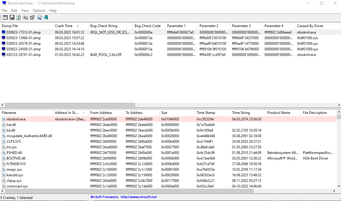

Ich habe Seit einigen Tagen das Problem, dass ich beim Starten von manchen Programmen einen BSOD mit dem
Stopcode: KERNEL_MODE_HEAP_CORRUPTION oder BAD_POOL_CALLER bekomme.
Nach dem Absturz startet der PC normal neu und läuft auch, bis ich wieder das Programm starte.

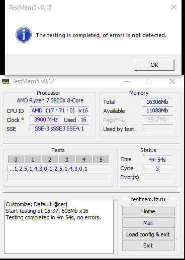

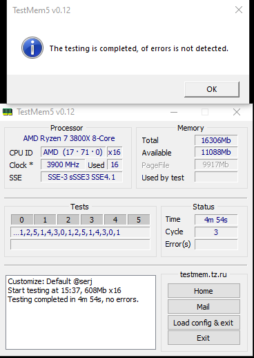

XMP habe ich bereits deaktiviert und mein RAM läuft mit 2667 Mhz.
Soweit ich weiß ist nichts übertaktet .
TestMem5 hat nix gefunden.
Habe den Ram jetzt auf 2133 Mhz runter getacktet und es nochmal getestet.

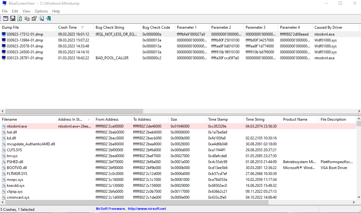

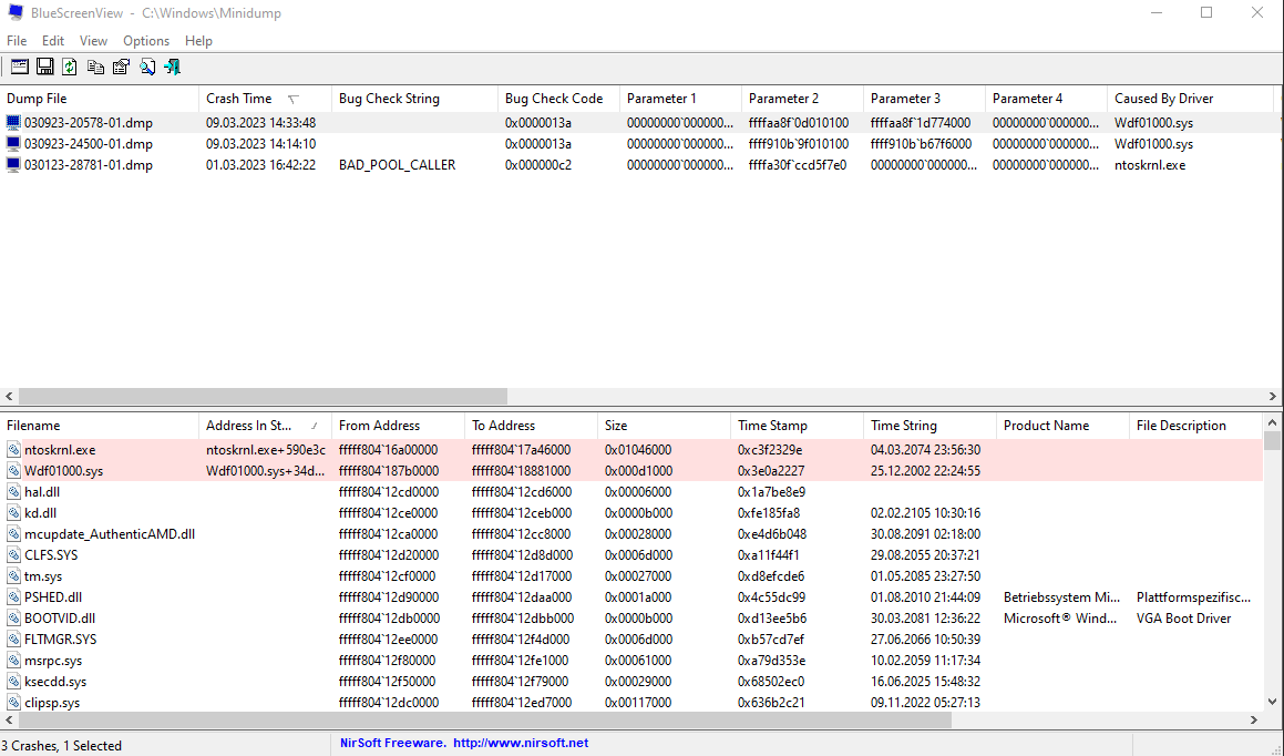

Habe jetzt den Stopcode IRQL_NOT_LESS_OR_EQUAL bekommen

Hast du „seit dem Problem„ irgendwelche Tools neu installiert oder ein Update gestartet?
SYMBOL_NAME: rcbottom+d355
MODULE_NAME: rcbottom
IMAGE_NAME: rcbottom.sys
STACK_COMMAND: .cxr; .ecxr ; kb
BUCKET_ID_FUNC_OFFSET: d355
FAILURE_BUCKET_ID: 0x13a_12_rcbottom!unknown_function
OS_VERSION: 10.0.19041.1
BUILDLAB_STR: vb_release
OSPLATFORM_TYPE: x64
OSNAME: Windows 10
FAILURE_ID_HASH: {419165f0-ceaa-d90e-f4dc-d7a0967e69ec}
Followup: MachineOwner
Der Fehler wird durch den Treiber rcbottom.sys verursacht.
Das ist ein AMD-RAID rcbottom driver.
