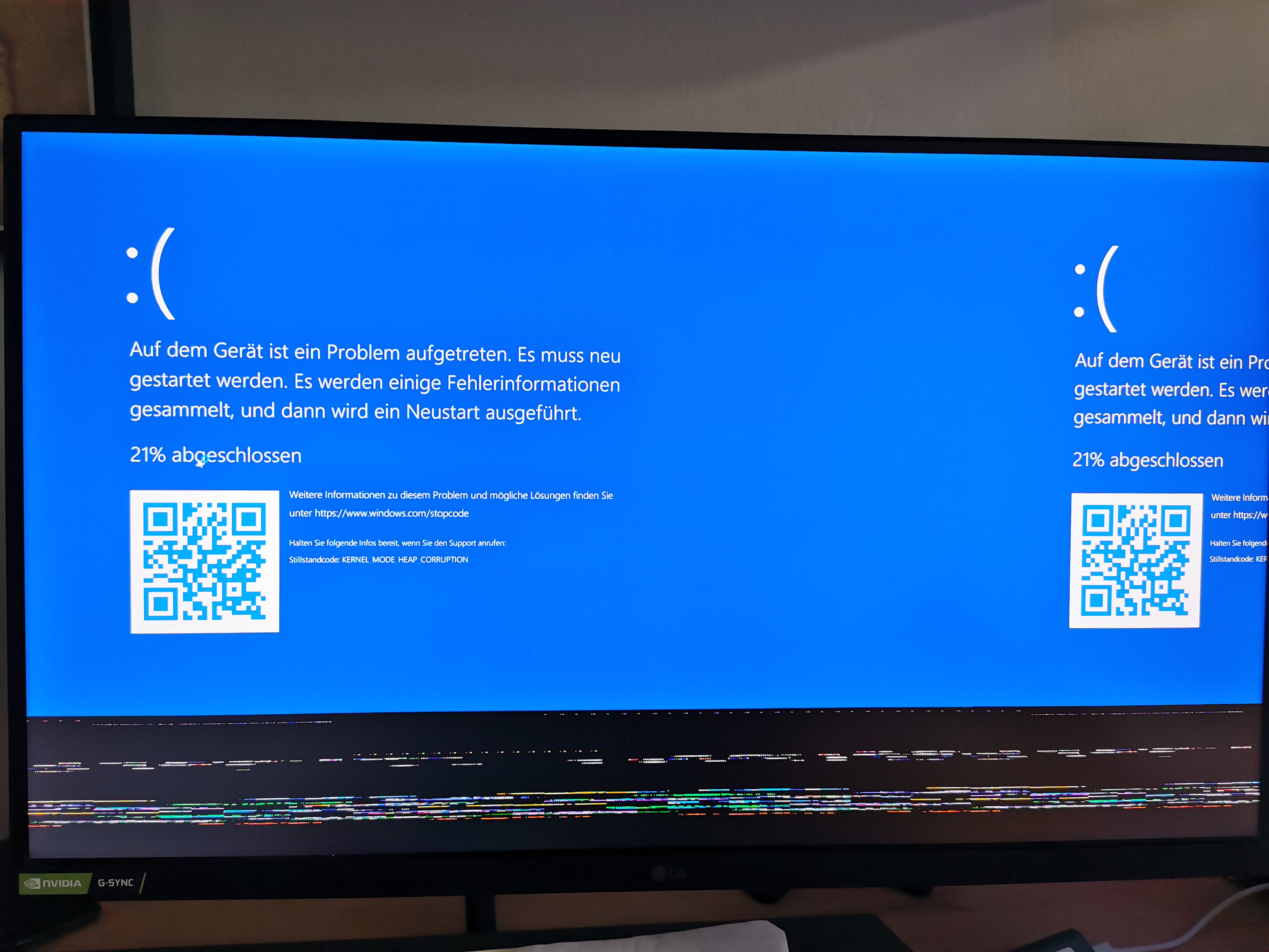

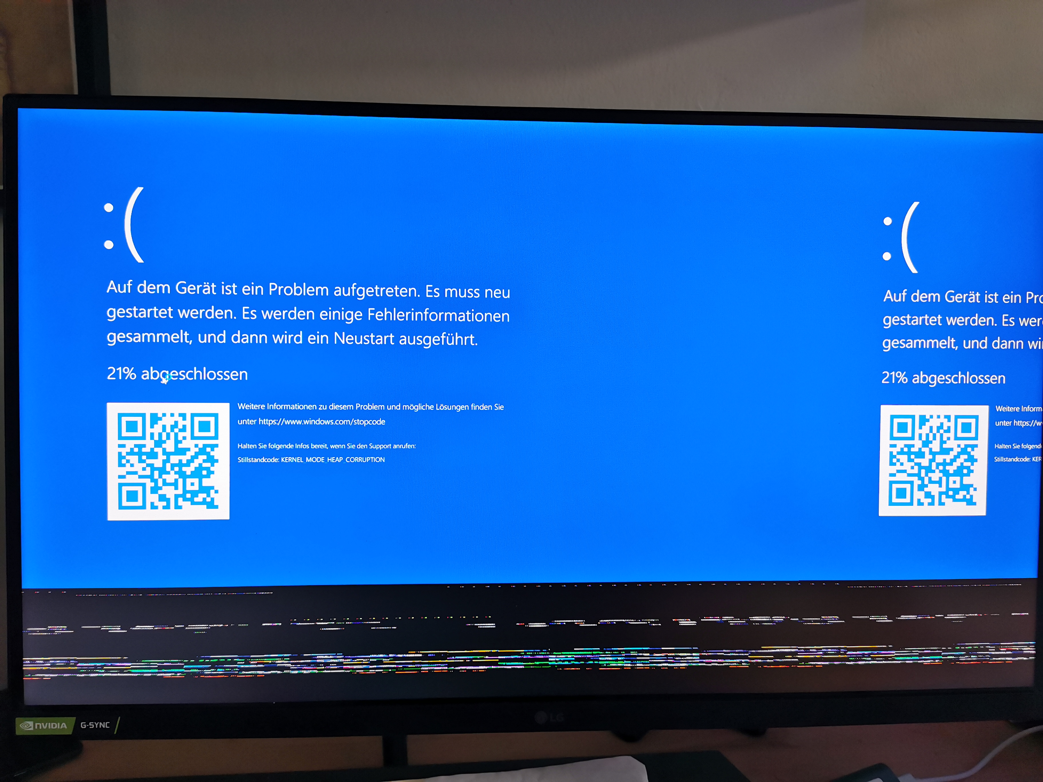

Den PC habe ich vor ziemlich genau einem Jahr zusammengebaut, leider gibt es seit Anfang des Jahres immer häufiger Abstürze in Spielen. Gespielt wurde vor allem Witcher 3 und CSGO, bei ersterem stürzte der PC sehr viel häufiger ab, gegen Mitte Februar dann aber auch bei CSGO.

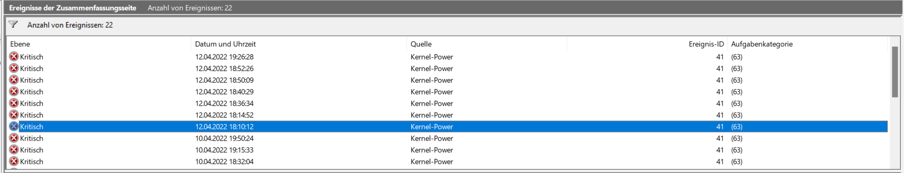

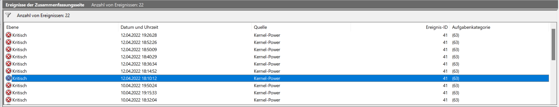

In der Ereignisanzeige steht jedes mal Kernel Power 41 (63) was nach meiner Recherche vor allem auf fehlerhafte Treber und insbesondere einen fehlerhaften Grafiktreiber hindeutet. Also habe ich diesen neu installiert, das hat aber nicht geholfen. Also habe ich dann Windows komplett neu installiert und es lief erstmal wieder alles gut. Mittlerweile gibt es aber wieder häufiger diese Fehlermeldung und ich kann z.B. World War Z über den Game Pass gar nicht mehr starten, dann kommt sofort ein BSoD, welcher unten angehängt ist mit der Meldung KERNEL_MODE_HEAP_CORRUPTION. Nach einer Neuinstallation des Spiels kann ich es jetzt auch wieder starten und es scheint auch vorerst stabil zu laufen. Habt ihr irgendwelche Ideen, wie ich die Problematik eingrenzen kann bzw. auch Lösungsvorschläge?
Wo hast du das her?
Du hast in C:\Windows\Minidump sogenannte .dmp-Files, die bitte verpacken und hier hochladen.
Ich würde ein anderes Netzteil testen, auch wenn du ein sehr gutes & ausreichendes hast.
Again and again:
Der "Kernel Power ID:41" erscheint nach jedem Neustart des Systems,
wenn es zuvor nicht ordungsgemäß Heruntergefahren wurde.
Da dein System abstürzt und neu startet, ohne dass es zuvor heruntergefahren wurde,
hast du den "Kernel Power ID:41" nach dem Neustart.

Die 5 .dmp files habe ich gefunden.
Wegen der Graka, das sollte zwei separate Kabel sein, schaue ich aber gleich nochmal nach.
SYMBOL_NAME: savonaccess+1254c
MODULE_NAME: savonaccess
IMAGE_NAME: savonaccess.sys
STACK_COMMAND: .cxr; .ecxr ; kb
BUCKET_ID_FUNC_OFFSET: 1254c
FAILURE_BUCKET_ID: 0x13a_11_Mdl__savonaccess!unknown_function
OS_VERSION: 10.0.22000.1
BUILDLAB_STR: co_release
OSPLATFORM_TYPE: x64
OSNAME: Windows 10
FAILURE_ID_HASH: {b4f7f7d8-c234-621b-9947-7e21b0db85a1}
Followup: MachineOwner
Die Fehler werden durch den Treiber savonaccess.sys verursacht.
Dieser Treiber gehört zu Sophos.
Das Programm Reste frei deinstallieren. Dann dürft diese blue screen nicht mehr auftreten.
Alles klar, dann werde ich das mal deinstallieren. Leider habe ich das heute morgen erst installiert, das wird also nicht der Grund für die crashes davor sein. Ich werde es aber mal deinstallieren und dann versuchen neue crashes zu verursachen und diese files dann hochzuladen.
Btw wie hast du das rausgefunden? Ich habe mir mal BlueScreenViewer herunter geladen, aber wo finde ich denn genau die Ursache?
Danke auf jeden Fall schon einmal!
Zum Analysieren der Dumpfile nimmt man das Programm WinDbg.
In alles Dumpfiles war es der gleiche Treiber der den Fehler verursacht hat.
Ich bin mir sicher dass dies die Ursache für die blue screen ist.

Ich habe jetzt Sophos deinstalliert und kann tatsächlich seitdem die Abstürze nicht mehr reproduzieren. Es sollte also erstmal geklärt sein, aber was mich immer noch wundert ist, dass das Verhalten auch schon vorher aufgetreten ist. Ich werde nochmal den Schnellstart deaktivieren, der bringt bei mir gefühlt eh nichts.
Vielen Dank euch allen, ich schreibe nochmal falls die Probleme wieder auftreten.
