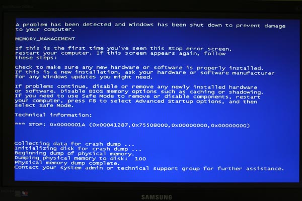

Hab vor kurzem von XP auf Win7 umgestellt und seitdem Bluescreens ohne Ende.
Hab Win7 Ultimate 32bit mit SP1 (und allen Updates).
Anfangs hatte ich verschiedenste Bluescreens, die alle auf Probleme mit dem RAM hinweisen.

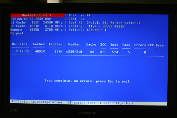

RAM-Fehler schließe ich aus, da Memtest86, Memtest86+ und die Win7 Speicheranalyse keine Fehler gefunden haben.

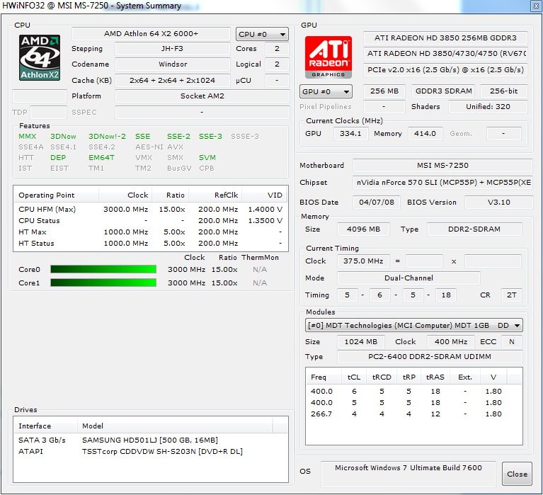

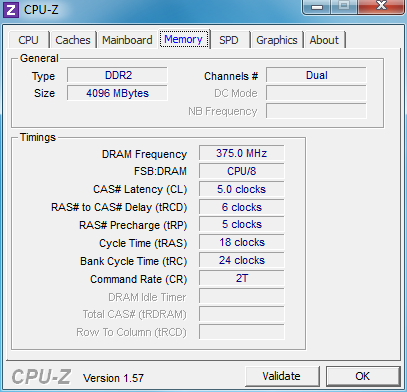

Ich vermute daher es liegt daran, dass Win7 die falschen RAM Timings benutzt, oder sowas?

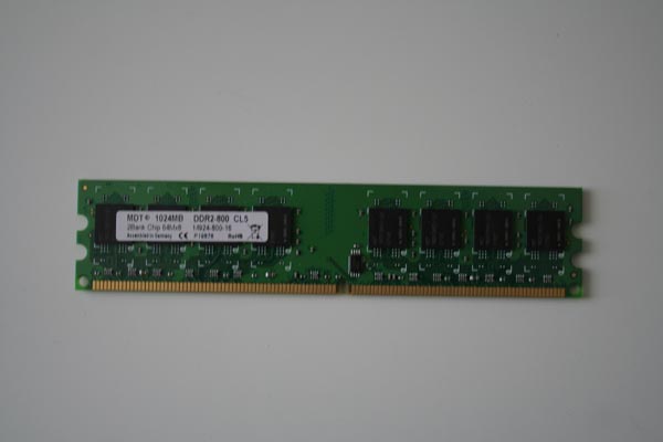

Ich hab 4x MDT DIMM 1GB PC2-6400U CL5 (DDR2-800) (M924-800-16).
Laut HWiNFO32 ist mein RAM auf 375MHz bei 5-6-5-18.
Kann das stimmen?
Im Inet hab ich auf Hardwareschotte 5-5-5-12 gefunden.
Muss ich da im Bios was umstellen, oder könnte der Fehler wo anders liegen?

Ich hab da auch in einem Forum gelesen, dass Win7 die RAM-Timings falsch setzt, deswegen tendiere ich grad in diese Richtung.
Und da HWiNFO eben 5-6-5-18
und Hardwareschotte 5-5-5-12 sagt, bin ich mir unsicher?!
Und seit ich Cool&Quiet abgestellt habe, hat der RAM auch einen fixen Takt.
Davor ist er lt. HWiNFO ständig herumgesprungen (synchron zum sich ändernden CPU-Takt).
Kann ich den RAM denn kaputt machen, wenn ich ihn auf 800MHz und 5-5-5-12 stelle?

Mach ich dann, aber wär ja unwahrscheinlich, dass dann alle 3 Ram-Test-Tools ohne Probleme durchgelaufen sind?
Nach dem Bluescreen-Stopfehler (Stop 0x1A; 1. Parameter 0x41287) liegt das Problem bei fehlerhaften Speichermanagement-Strukturen.
Werte die Minidump zu den Bluescreens aus, um herauszufinden, ob ein Treiber dafür verantwortlich ist (Anleitung siehe Signatur).
Wenn der RAM vom Board auf 5-6-5-18 eingestellt wird, sollte das kein Problem darstellen. Die angegebenen 5-5-5-12 Timings wären strenger.

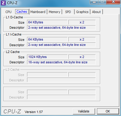

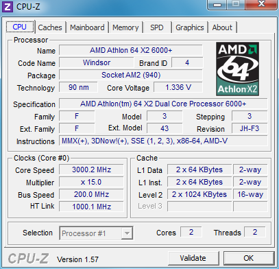

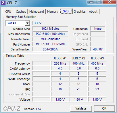

Kannst du bitte noch ein paar Screens von CPU-Z machen (Reiter Mainboard, Memory und SPD).

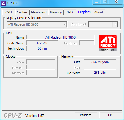

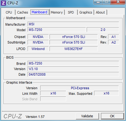

Die CPU-Z Screens hab ich auch noch in den Anhang gegeben.
Obwohl bei CPU-Z unter SPD bei den RAM 1.80V steht, hab ich's im BIOS fix auf 1.9V eingestellt - hmm.
lg und Danke schon mal!

CPU-Z liest unter SPD nur die Profile aus. Die anliegende RAM Spannung kann CPU-Z nicht auslesen.
Die Auswertungen deuten auf ein internes Speichermanagementproblem hin.
Da du vier RAM Riegel eingebaut hast (Vollbestückung könnte Ursache der Probleme sein), würde ich die Timings der RAM testweise auf 6-6-6-18-24 stellen. Die RAM Spannung auf 1,90V lassen, bzw. zur Not noch auf 1,95V erhöhen.

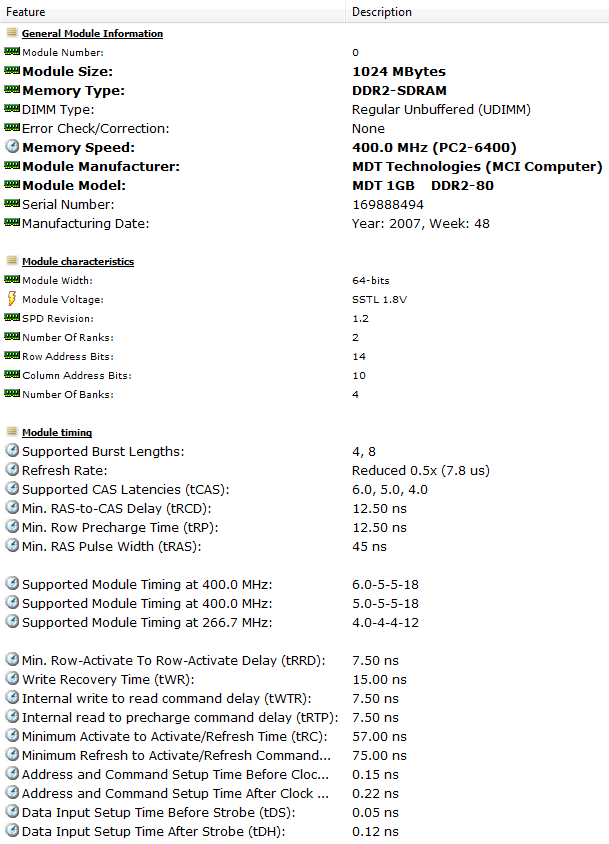

Es hat mir keine Ruhe gelassen, dass Hardwareschotte andere Timings angab als Windows/das Bios (lt. JEDEC#3) verwendete.
Ich hab dann noch weiter im Netz gesucht und einen Testbericht meiner RAM-Riegel gefunden.
PCTreibern.net listet die Spezifikation lt. Hersteller auf:
die aber (bei JEDEC#3) (wie bei CPU-Z) abweicht, zudem was Everest anzeigt:
Ich hab im BIOS auf Manuell umgestellt und die Settings händisch eingegeben:
DDR2-800 bei 400MHz:
  • CL: 5
  • tRCD: 5
  • tRP: 5
  • tRAS: 12
  • tRC: 24
  • Command Rate: 2T
Seit dem ist der PC über 6h ohne Bluescreen gelaufen. Ich dachte das Problem ist somit gelöst und hab die TV-Karte (Medion TV-FM Tuner Karte MD 9415) vom Jahre Schnee, wieder eingebaut.

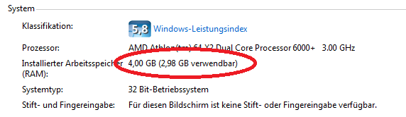

Seit die TV-Karte wieder eingebaut ist, steht in "Basisinformation über Computer", dass nur 2,98GB verwendet werden können. Vor dem Einbau stand aber immer 3,00GB.
sysinfo-2-98gb-tvcard-png.223458
Kann der Unterschied von 2MB das Problem sein?
Wieso sollte die TV Karte den verfügbaren Arbeitsspeicher weiter reduzieren?
Und wie sollte ich jetzt am besten weiter verfahren? :)
Der Unterschied von 2MB ist nicht direkt das Problem. Jede PCI Karte belegt einen Adressbereich. Dieser steht dann bei einem 32-bit System dem RAM nicht mehr zur Verfügung, da dieser nicht auf den höheren Adressbereich (64-bit) ausweichen kann.
Jedoch liegt die Problemursache wohl offensichtlich bei der Karte bzw. bei den Treibern der Karte.
Wenn der PC ohne die Karte problemlos läuft, würde ich diese erst einmal einen längeren Zeitraum draußen lassen und testen, ob die Probleme -ohne TV Karte- tatsächlich nicht mehr auftreten.
Setze dich auch mit Medion in Verbindung und frage nach, ob es Win7-32bit Treiber gibt.

Hier nun der abschließende Erfahrungsbericht:
Der PC läuft nun seit 3 Tagen völlig ohne Probleme. Bis auf einen Freeze (der nicht reproduzierbar war) gab es keinerlei Probleme, keine Bluescreens.
Es lag also wirklich nur daran, dass Windows die Timings (nach SPD JEDEC#3) genommen hat [5-6-5-18], die aber anders waren als die vom Hersteller empfohlenen [5-5-5-12].
Lockerere Timings funktionierten (bei mir) also nicht.
