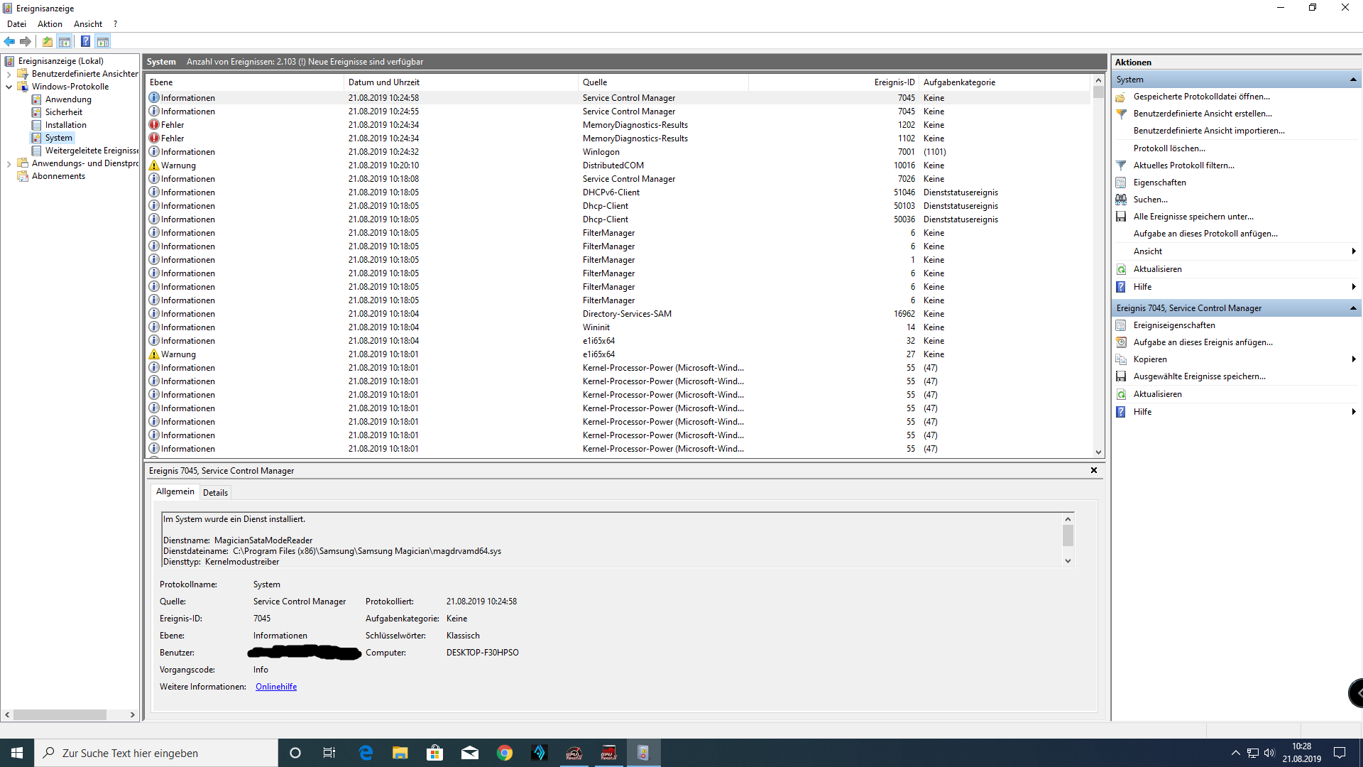

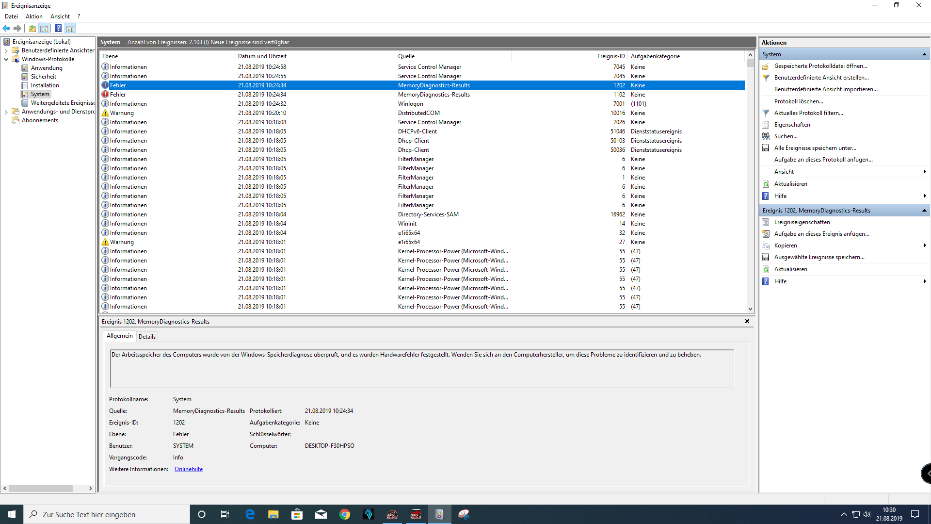

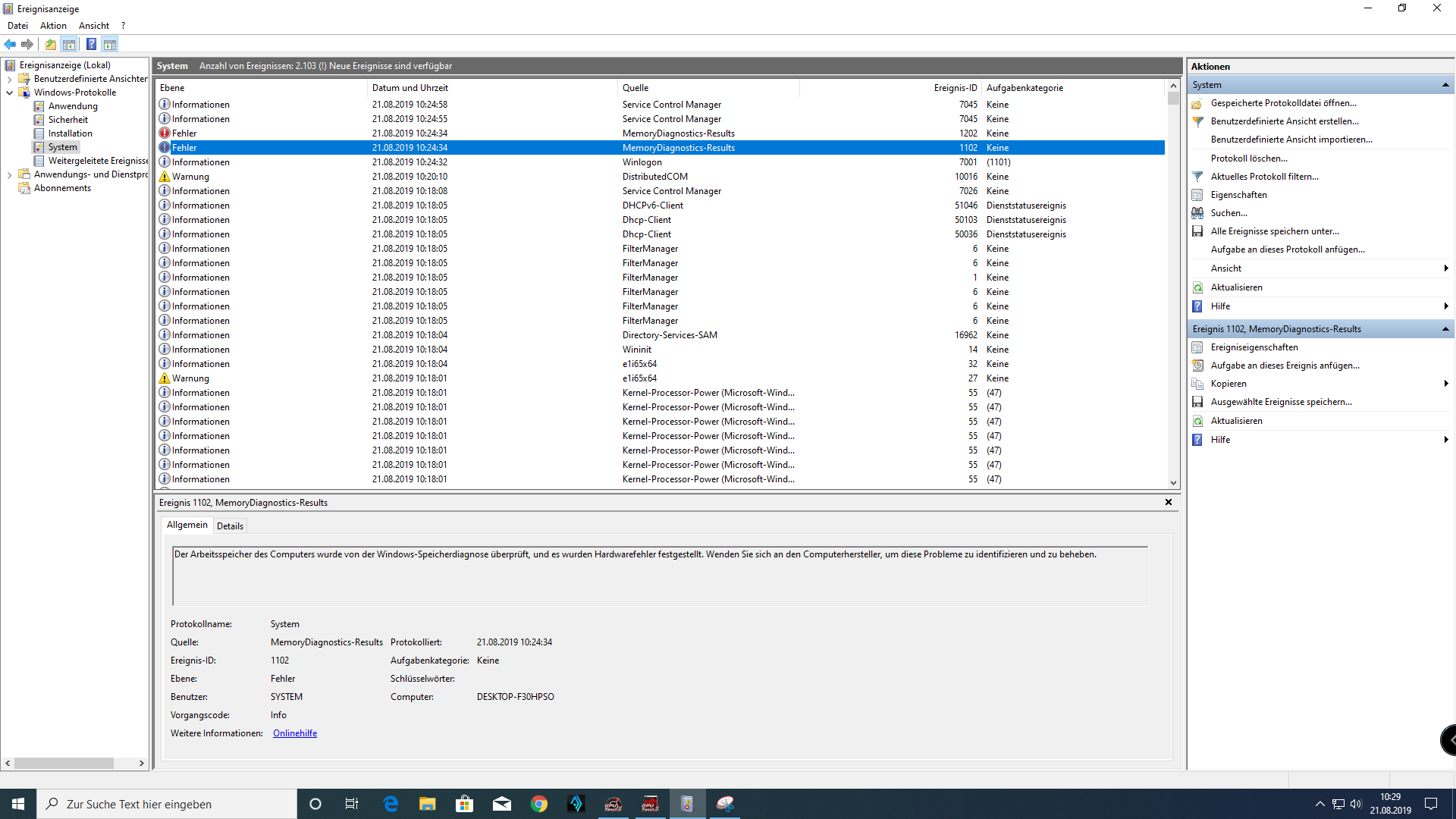

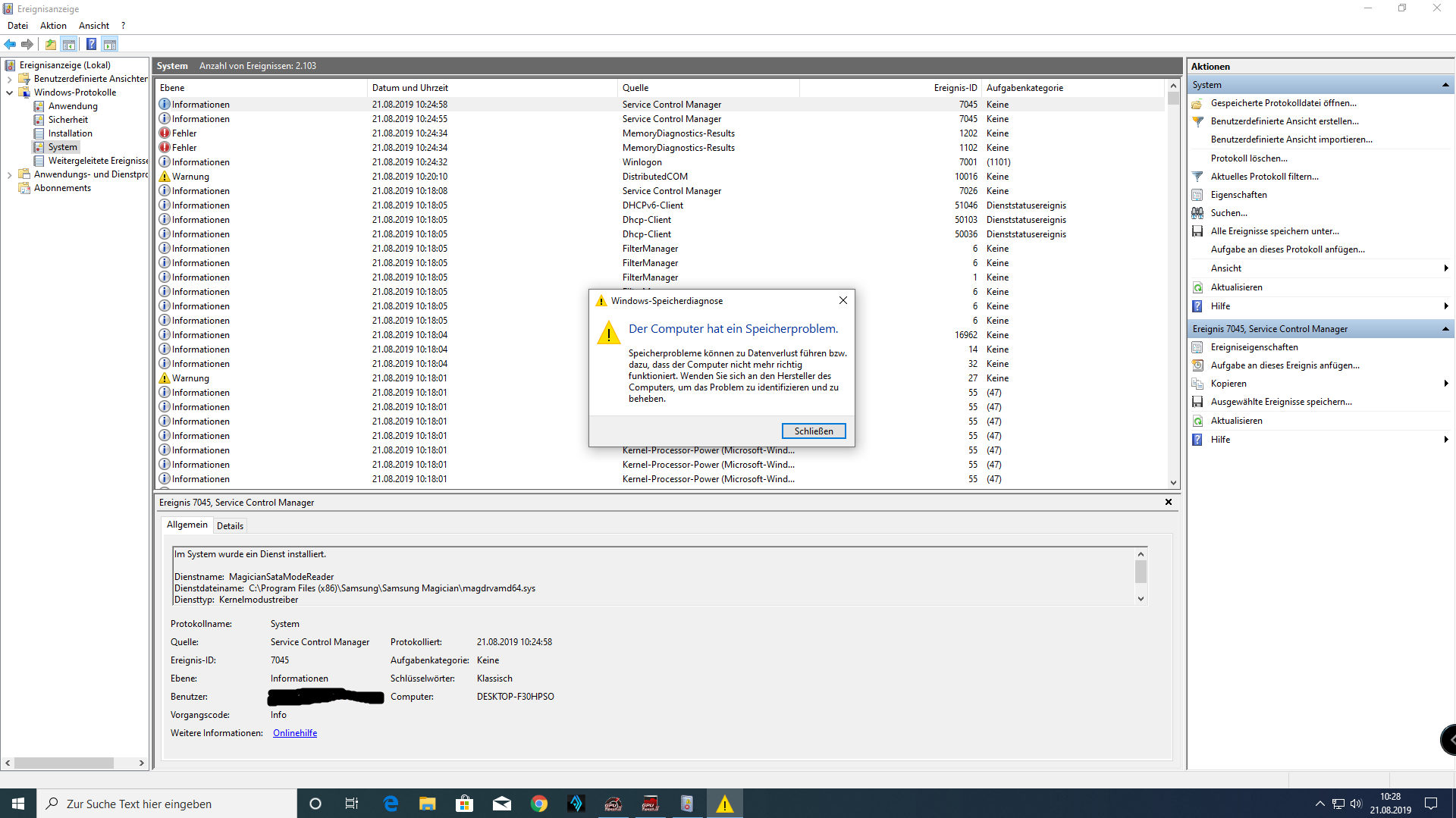

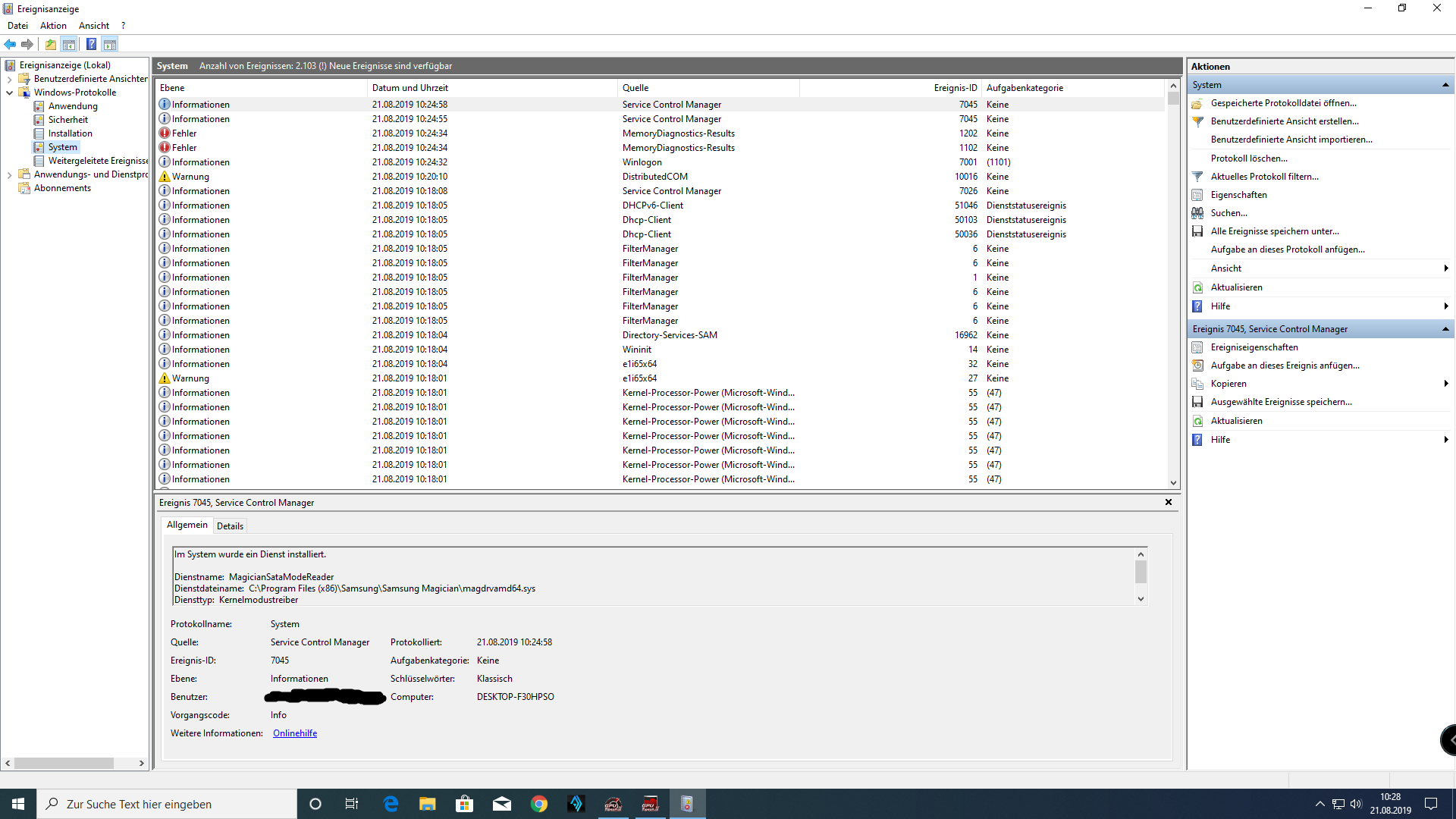

Ich habe auch mal die .dmp Datei ausgelsen (Datei Anhang) und einen RAM Test mit dem Win10 Tool gemacht (Screenshots im Anhang), was mir einen Fehler angezeigt hat. Allerdings hatte ich mit dem RAM noch nie Probleme. Wie kann das sein?
!IM ANHANG: 4 Bilder vom Scan Ergebnis, die .dmp Datei aus dem Minidump Ordner, das Programm ScreenView, um die .dmp auszulesen (Virenfrei, ich benutze genau das auch, ihr könnt es gerne scannen)!

Ich habe jetzt mal ohne OC den MemTest86 Free drüberlaufen lassen für ca. 4 Stunden. 0 Fehler bei allen Tests. Bei OC muss ich noch testen.
Wenn es wirklich so ist, dass es bei OC spinnt, verkaufe ich den RAM (ist ja noch in Top Zustand.) und hole mir vielleicht einen anderen aus der QVL Liste (GSkill oder so. Die laufen laut Asus sicher auf D.O.C.P)
Ich mache jetzt noch einen MemTest86 Free mit D.O.C.P. Wenn dann ein Fehler kommt, dann wissen wir, woran es safe liegt.
Dieses Win10 RAM Testing Tool hat, wo D.O.C.P aktiviert war, ja einen "Hardwaredefekt" erkannt.
Oder ich regle den RAM auf nur 3000MHz runter. Kann mir jemand erklären, wie ich den RAM "untertakte"? Also auf eine bestimmte Taktfrequenz.
Ok, jetzt habe ich mal mit OC einen MemTest gemacht und hab ihn dann auch bei Pass 1 abgebrochen, weil das Ergebnis klar war. Bei Test 8 wurden 202 Errors gefunden und bei Test 9 auch ein paar. Damit hat es sich jetzt sehr wahrscheinlich geklärt.
