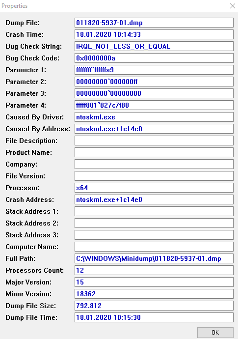

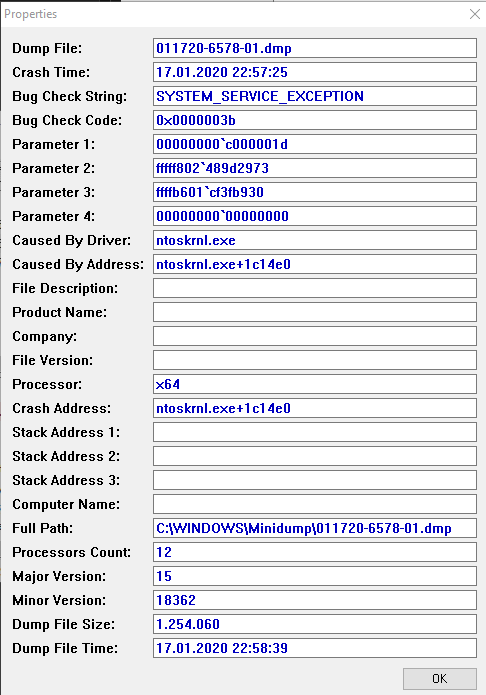

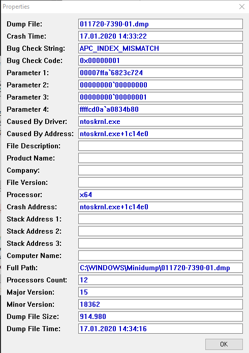

Guten Tag, habe ein recht seltsames Problem, wozu ich Online auch nicht viel finden konnte weshalb ich jetzt hier poste. Seitdem ich den neuen PC habe, kommt es immer wieder zu bluescreens mit diversen Fehlermeldungen. Jedoch treten diese Bluescreens nur im normalen Desktop Betrieb auf in unregelmäßigen Abständen. Das komische ist sobald ich ein Spiel starte hören die Bluescreens auf, ich hatte bestimmt 15+ Bluescreens in letzter Zeit im Desktop Betrieb jedoch nicht einen einzigen als ich ein Spiel offen hatte.
Das hier sagt Bluescreen viewer:
Wie ihr seht sind es immer diverse Fehlermeldungen, jedoch wird immer auf die ntoskrnl.exe hingewiesen, weiß nicht was ich damit anfangen soll - Vielleicht hat jemand von euch eine Ahnung?
