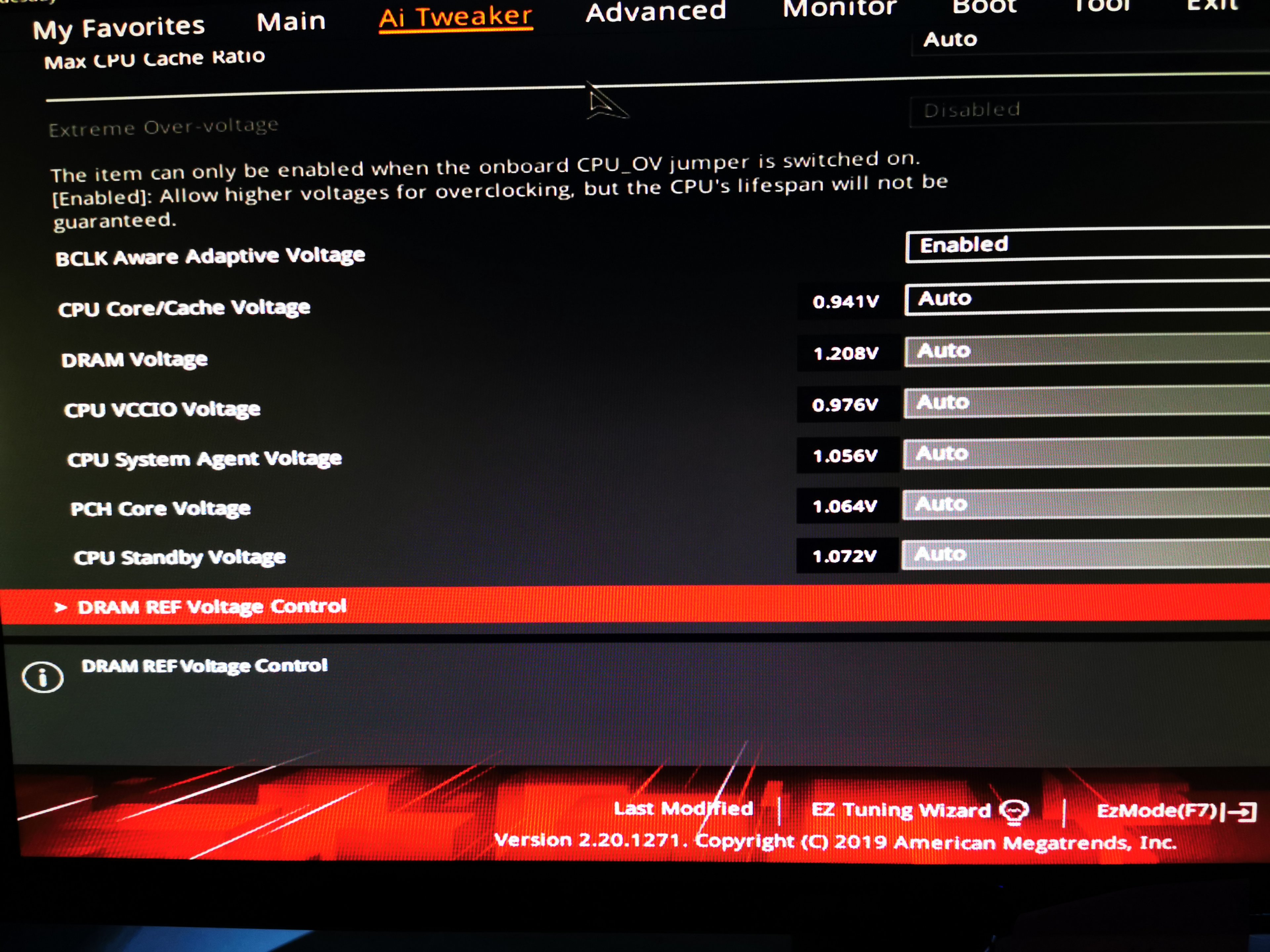

Im UEFI hab ich auch nochmal nachgeschaut wie viel Volt auf meinem CPU etc sind. Habe wie schon erwähnt nie was an den Zahlen geändert. Weder undervoltet noch mehr hinzugefügt. Alles standard Werte.
Sollte man im Bild erkennen:
