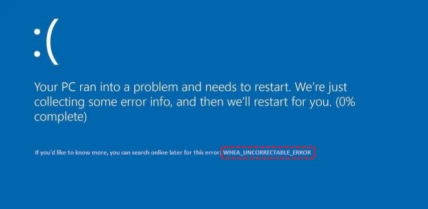

WHEA_UNCORRECTABLE_ERROR

Beim BlueScreen steht aber immer "WHEA_UNCORRECTABLE_ERROR" nun gut vlt ist des ein Folgefehler. Ich werde natürlich euren Rat befolgen und mal einen anderen NVIDA Treiber benutzen.

Wo meitest du immer gesehen zu haben , dass es WHEA_UNCORRECTABLE_ERROR sei?
Hier wohl:
