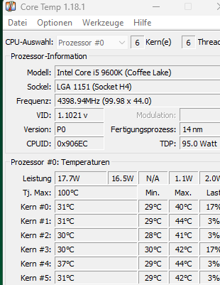

Zusätzlich habe ich Core Temp. Installiert siehe Foto (Screen, Anhang)
Ich habe die Suchfunktion hier im Forum benutzt und gelesen, das unter anderen Defekter Speicher oder eine Defekte CPU Schuld sein kann.
Wie finde ich sowas raus?

Zur Kühlung kann ich nichts sagen, diese ist eine Wasserkühlung aber da ich keine Unterlagen habe, weiß ich auch nicht welche da eingebaut ist. Ich denke, mein Kollege hat selbst eine eingebaut. Leider habe ich kein Kontakt mehr zu diesen Kollegen, anderes Werk, keine Nummer.
Gibt es Sicht auf eine Lösung? ggf neuen Speicher? oder neue CPU?
