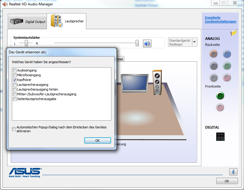

Dein Realtek Audiomanager sollte ungefähr so aussehen wie auf meinem Bild, wenn ja, dann klicke einfach mal rechts auf einen abgebildeten Klinkenanschluss, z.B. der blaue, und dann sollte sich das links eingeblendete Fenster öffnen. wenn das so ist, dann kannst du dort zuweisen was der Anschluss ausgeben (oder auch annehmen) soll.
Falls das bei dir nicht klappt, dann hast du entweder nicht den realtek Treiber installiert sonmdern den Windows Standardtreiber oder aber dein boardhersteller hat den Soundchip soweit kastriert, das es sich einfach nicht einstellen lässt. Gibt da leider die tollsten Sachen was die Hersteller so veranstalten.
Jo schon öfters gesehen dieses Bild aber das geht leider nicht
Achja das ist der Soundchip des Mainboard Z68 pro3
Tjo, dann hat dein Boardhersteller einfach die Einstellmöglichkeiten weggelassen, das ist dann sehr blöd, aber viel machen dagegen kannst du nicht.

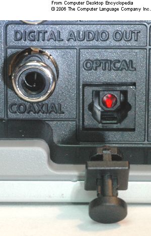

Eine Möglichkeit die mir da noch einfallen würde, wäre ein HD Frontaudiopanel, insofern auf deinem Board sowas angeschlossen werden kann, oder man weicht auf S/PDIF aus wenn da die Möglichkeit besteht.
