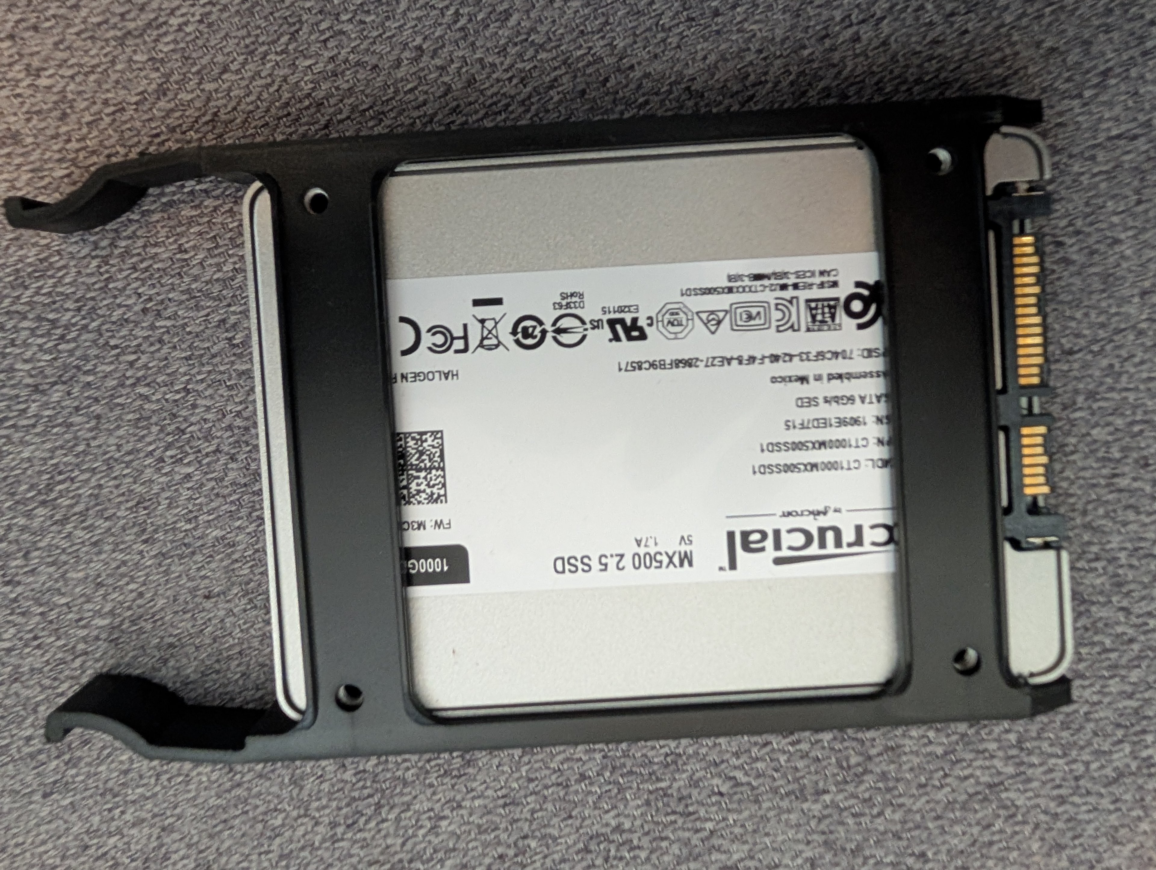

Seit heute sind alle Komponenten da! Eine Nachfrage hätte ich noch: Lohnt es sich aus eurer Sicht, meine alte Crucial MX 500 (1TB) einzubauen, um bspw. Windows darauf zu installieren? Oder verlangsamt das mein System? Es ist eine SATA SSD mit 6Gb/s.

Du kannst die SSD natürlich weiter nutzen. Für Windows würde ich jetzt die PCIe-M.2 nehmen, sofern du eine gekauft hast. So eine SATA ist ja auch einfacher mal in ein anderes System verfrachtet, die PCIe bleibt ja eher drin.
Gefühlte Unterschiede werden klein sein, PCIe-SSDs haben dann Vorteile z.B. bei moderneren Spielen oder Übertragung großer Datenmengen an ähnlich schnelle Speichermedien.
Für weitere Fragen wäre klasse, wenn du auflisten könntest, was genau du jetzt gekauft hast. Und Fotos vom fertigen System nehme ich dann auch immer gerne. :)
Edit: Es bietet sich an, alle weiteren SSDs als die geplante Windows-SSD bei der Installation noch nicht anzuschließen. Manchmal passiert es sonst, dass die Bootsektoren auf eine andere SSD geschrieben werden. War besonders lustig, als SSDs noch nicht so verbreitet waren und der Bootsektor dann auf der HDD gelandet ist.
